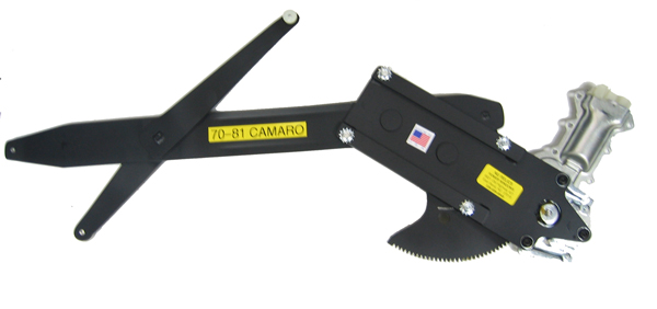

Guest 1994z28 Kirjoitettu 24. Kesäkuuta, 2008 Kirjoitettu 24. Kesäkuuta, 2008 ruosteettomia ikkunannostimia www.nu-relics.com galaxieeni asentelin nu-relicsin systeemit, todellista proo-laatua. Tosin sain neljän hinnalla 6 kpl.. ensin tuli väärät galaxien takanostimiin. Eikä pitänyt lähettää vääriä takasin, tosin tullin jouduin maksaa niistä kahdesta "oikeasta" PRICING POWER WINDOW KITS All prices are subject to change without notification. MOST MODELS 2 Windows fronts - $420.00 2 Windows rear quarters only - $465.00 4 Windows - $820.00 Kits include regulators/motors, GM Chrome or Black Illuminated switches/wire harness and conduit
Nupa Kirjoitettu 24. Kesäkuuta, 2008 Kirjoittaja Kirjoitettu 24. Kesäkuuta, 2008 Kattelin kans noita aikanaan ja päädyin noitten vanhojen kunnostamiseen, kun ne on vielä kunnostettavissa. Toki auton voi rakentaa 100% uusista osista jos niin haluaa...

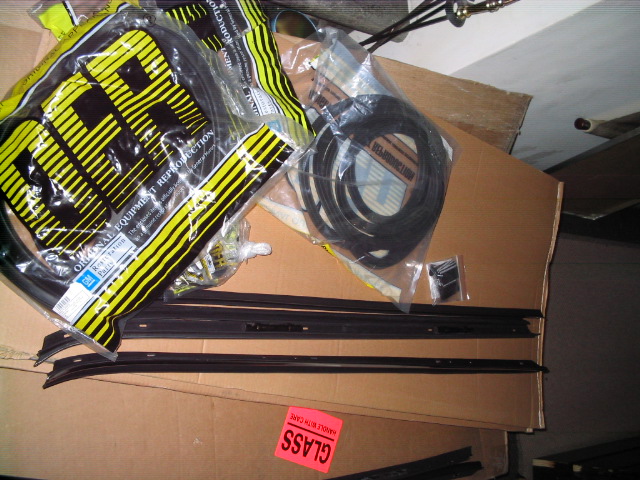

Nupa Kirjoitettu 10. Heinäkuuta, 2008 Kirjoittaja Kirjoitettu 10. Heinäkuuta, 2008 Tämä sai nyt pikkasen kasan ihan uutta osaa; lasit, listoja ja kaikki tiivisteet nippeleineen. Oli muuten tosi hyvin pakattu kaikki laseja myöten (=nyt on iso kasa paukkumuovia ) ja siitä myös Classicille pisteet. Kiitokset Jussille
