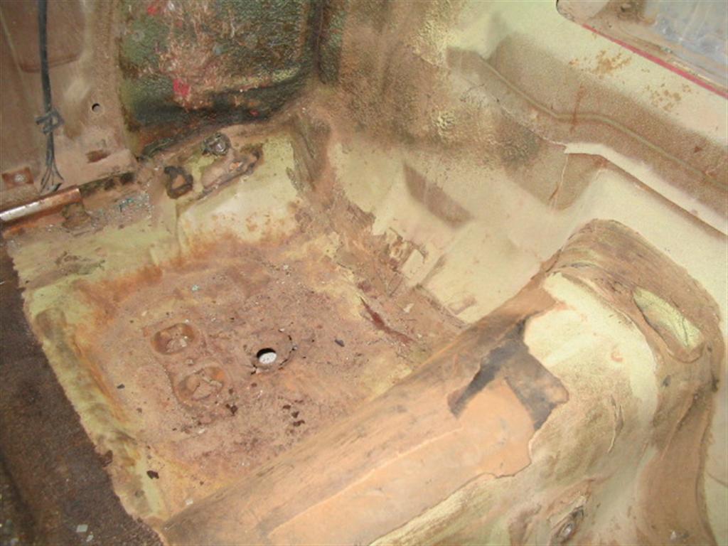

Nupa Kirjoitettu 4. Helmikuuta, 2008 Kirjoittaja Kirjoitettu 4. Helmikuuta, 2008 Nonii, järkytys ei vielä ollu ihan hirvee mitä tässä kerkes tänään tutkailemaan. Omilla jarruilla pysähty kun rullas lavetilta alas Mites se myyntipuhe menikään, "...resided most of it´s life in Arizona..." ilmeisesti sen "most - all" -välin on ollu jossai suolla, kun takapenkkien alta löyty pikkasen hitsuutettavaa. No, ompahan ainaki tekemistä Ei paha. Pellit suorat, auringonpolttamat, alkuperäset, korjaamattomat, yks pieni läpireikä tais helmassa olla kontti ehjä jne... Apparin penkki hieman laittaa vastaan. Penkit on vedetty täysin taakse ja kiskot ruostuneet täysin jumiin. Kuskin puolen sai irti, mut apparinpuolelle takaruuveihin ei oikeen saa avainta, saas nähä miten väkivalloin toi tuolta irtoaa... Suurin osa kojelaudan ja penkin muoveista ja "nippeleistä" -turvavyön soljet, kromiosat, listat - on käyttökelposia, vaatii vaan pienen pesun ja putsin ja kiinni. Kuskin penkin alta löyty kuitti syyskuulta 1999, (voisiko olettaa?) omistaja ostanut drive-thrusta 1 Jumbo + Fry, tom.ket + reg pepper $3.28 Ja kasa loose changea tietenki. Muutama kuva: tässä voimanpesä: L-65, 145hp uutena Jossain vaiheessa vaihdan ölpät ja katon ehkä venakopan alle, ei sen enempää aikomuksia nyt. http://zz28.1g.fi/kuvat/73+RS+LT/Beibe/the+voimanpes%E4.jpg/full Penkit on suht rapiat, all original http://zz28.1g.fi/kuvat/73+RS+LT/Beibe/bench.jpg/full Tässä kuskin vyö http://zz28.1g.fi/kuvat/73+RS+LT/Beibe/kuskin+vy%F6.jpg/full Ja tässä takamatkustajan http://zz28.1g.fi/kuvat/73+RS+LT/Beibe/takapenkin+vy%F6.jpg/full Joten mikäs härpäke se tämä on? Kovin on vyön olonen tämäkin. http://zz28.1g.fi/kuvat/73+RS+LT/Beibe/mik%E4s+t%E4m%E4.jpg/full Lisäkuvia voi kattella täältä, ja tänne niitä myös projektinomaisesti varmaan päivittelen. Näiden perusteella ostettu.

Nupa Kirjoitettu 5. Helmikuuta, 2008 Kirjoittaja Kirjoitettu 5. Helmikuuta, 2008 Täytyy sanoa, että täytyy varmaan kummiskin koko sisustus uusia Vaikka on ehjät muoviosat, niin sävyero on melkonen, vaikkapa tuon katon vyönpitimen ja tuolin selkänojan kanssa... ei taida tulla mitään sprayleikeistä, että jos sais värit edes "sinnepäin". Apparinpenkki kirraa kiinni vieläkin ja taitaa lähtee huomena rälläkällä pois. Muuten on matot ja bitumit revitty ja pohja on muuten kaikenkaikkiaan paitsi ne takapenkkien aluset.

Nupa Kirjoitettu 5. Helmikuuta, 2008 Kirjoittaja Kirjoitettu 5. Helmikuuta, 2008 Saa koko sisustan, mutta että edullisesti... riippuu kait kuka sen ostaa Ei varmaan riitä $600, mutta ei siihen $6000:a pala. Se ihmetyttää, ettei tohon saa korjauspaloja pelkästään taakse. Joutuu ostamaan koko lattian Jos jollain on 73-sopivat (nyt en osaa vuosimallitarkennusta just tähän) takapenkkipohjat ni tarjoa.
Nupa Kirjoitettu 5. Helmikuuta, 2008 Kirjoittaja Kirjoitettu 5. Helmikuuta, 2008 kyllä noita takalattian korjauspaloja löytyy. Ei ainakaan NPDllä eikä Classicilla. Tai Classicilta sais "complete floor pans" -lattiapuolikkaat á $250 missä on tuo takapenkinalunen, mutta on vähän arvokkaat kun en tuosta muuta tarvi.
-vellu Kirjoitettu 5. Helmikuuta, 2008 Kirjoitettu 5. Helmikuuta, 2008 http://cgi.ebay.com/ebaymotors/1970-1971-72-73-Camaro-Firebird-Rear-Seat-Floor-Panel_W0QQcmdZViewItemQQcategoryZ42611QQihZ016QQitemZ260066701044QQtcZphoto
Nupa Kirjoitettu 6. Helmikuuta, 2008 Kirjoittaja Kirjoitettu 6. Helmikuuta, 2008 Tosta Paddockin tekstistä mä saan käsityksen, että on pelkkä jalkatilan pohja. Toi vellun linkin tuote löytyy myös Classicilta, näyttää vaan jotenkin liian lyhyeltä... mutta ehkä se on se.
Nova Kirjoitettu 6. Helmikuuta, 2008 Kirjoitettu 6. Helmikuuta, 2008 Toi vellun linkki on sama kuin tämä ja ei sitä mitä haetaan. http://www.ecklerscamaro.com/product.asp?pf%5Fid=731318&dept%5Fid=2206# Tossa olisi mutta tulee ihan vitusti liikaa ja aika kalliskin. http://www.ecklerscamaro.com/product.asp?pf%5Fid=731336&dept%5Fid=2206# Tässä ei taida olla riittävästi peltiä. http://store.shermanparts.com/images/skus/697-45L.jpg http://store.shermanparts.com/cgi-bin/sherman/product_list.html?img_num=697_698 Mitäs jos tekee/teettää tommosen lipareen. Hiukan pläkkää peltiä ja tuli hyvä. Tietysti työkalut pitää olla kunnossa.
Nupa Kirjoitettu 6. Helmikuuta, 2008 Kirjoittaja Kirjoitettu 6. Helmikuuta, 2008 Classicille laitoin kyselyä tosta osasta, ja nyt Glenn (from TechDept.) pyysi soittamaan, sillä olis jotain kysymystä mulle mä jaksa mihinkään ameriikkaan soitella...
