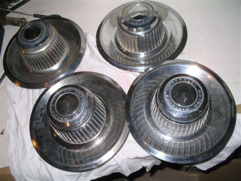

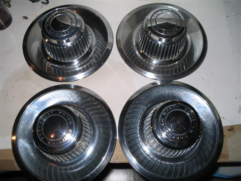

Nupa Kirjoitettu 11. Helmikuuta, 2008 Kirjoittaja Kirjoitettu 11. Helmikuuta, 2008 Piti alkaa "blingaamaan" näitä Alotus...
Nupa Kirjoitettu 11. Helmikuuta, 2008 Kirjoittaja Kirjoitettu 11. Helmikuuta, 2008 ...puolessavälin mennään...
Nupa Kirjoitettu 11. Helmikuuta, 2008 Kirjoittaja Kirjoitettu 11. Helmikuuta, 2008 ...ja "valmis". Ihan "kotikonstein", käytin mm. "liian hapokasta" - tai siis sitä ei ollu niin käytin Super GUSSia. Liddlistä löytyy, sillä on tosi näppärä pestä vessanpytty (koska juotavaks siitä ei ole). Vielä jos näyttäs noille Mothersin pallukkaa ja sit värjäis mustalla nuo värit niin olis nam.
