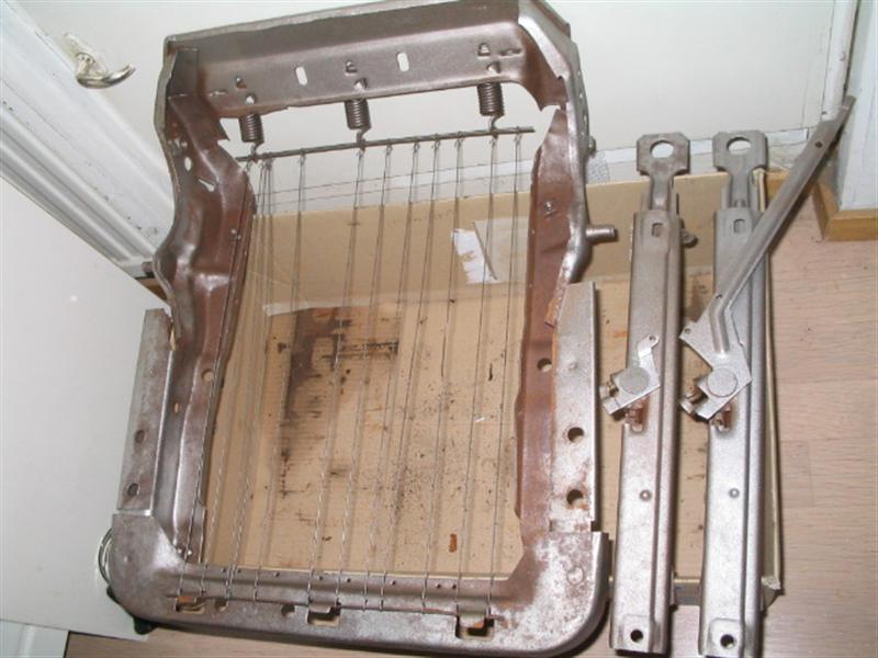

CamRaato94 Kirjoitettu 17. Helmikuuta, 2008 Kirjoitettu 17. Helmikuuta, 2008 Selkänojasta tuli kohtuuhyvä tulos rällällä ja poralla muutaman pulmakohdan tosin joutu manuaalisesti hiekkapaperilla putsaamaan Samalla sai näkyvät osat mustan maalin päällensä. Penkkiosaa en edes yritä, se pitää puhalluttaa. Jotkut käyttää sitruunahappoa tai suolahappoa. Isoon saaviin seos ja sinne sitten vaan upottamaan kakkasia osia ja kun on tarpeeksi puhdistunut, niin sitten huolellinen huuhtelu että reaktio pysähtyy: http://tinyurl.com/2m5vvw Sitten on vielä tää sähköinen korroosionpoisto eli elektrolyysin käyttö. Tässä asiaa siitä: http://www.overdrive.fi/forum/viewtopic.php?p=441412 Hyvä tapa on toki kuulapuhallus (automaatti, jossa suihkua tulee suunnilleen 360 astetta) ja hiekkapuhallus käsipelillä, mutta aika likasta hommaa toi perinteinen hiekkapuhallus. Omassa sai pitkään puhdistella ja paineella koloista hiekkaa pois pöllytellä sisustasta, kun sitä puhallushiekanjyvää jäi joka koloon. [edit]Vaikka se Bilteman pistehiekkapuhalluslaite on periaatteessa pöllyämätön värkki niin kyllä sieltä helposti vähän kumihuulen sivusta pöllähtää...[edit end]
Nupa Kirjoitettu 17. Helmikuuta, 2008 Kirjoittaja Kirjoitettu 17. Helmikuuta, 2008 Mulla on tollanen bildemanin puhalluslaite ja ei sillä tosiaan paljoa tee, ainakaan tota istuinosaa puhaltele Täys lelu se peli
Nupa Kirjoitettu 19. Helmikuuta, 2008 Kirjoittaja Kirjoitettu 19. Helmikuuta, 2008 Tuli osat hiekkapuhalluksesta. Niinhän siinä kävi muutamille osille kun pikkasen pelkäsin, tuo ohut pelti väänty kohtalaisesti, muttei hätää - kumivasaralla suoristuvat Kokonaisuudessaan homma.
CamRaato94 Kirjoitettu 19. Helmikuuta, 2008 Kirjoitettu 19. Helmikuuta, 2008 Tuli osat hiekkapuhalluksesta. Niinhän siinä kävi muutamille osille kun pikkasen pelkäsin, tuo ohut pelti väänty kohtalaisesti, muttei hätää - kumivasaralla suoristuvat Kokonaisuudessaan homma. Kuularuisku 0.5 - 0.9mm kuulilla tekee ilmeisen hyvää jälkeä (omiin alatukivarsiin/penkin kiskoihin tehty sama käsittely). Toisaalta jos pelti on 1mm ja siitä on 0.4mm muuttunut ruosteeksi niin hyvä ettei tullut reikiä ... Noitten käsin hionnassa ois tainnu kulua muutama ilta, muutama laikka ja juoma...

Nupa Kirjoitettu 24. Helmikuuta, 2008 Kirjoittaja Kirjoitettu 24. Helmikuuta, 2008 Penkkiosasta ja kiskoista tuli tällaset. Pikkasen maalia päälle ja vaselinos kiskoihin niin -e- Tarkotus olis kaikki puhalletut ja putsatut PORrata ja sit maali päälle.

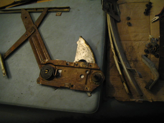

Nupa Kirjoitettu 8. Maaliskuuta, 2008 Kirjoittaja Kirjoitettu 8. Maaliskuuta, 2008 Motivaatio ollu kadoksissa, joku voi tietää miksi... Noh tänään tuli oltua tallissa sen aikaa ettei oo enää rattiin asiaa Jotain yritin tehdäkin, ikkunamekanismi ovesta irrotettuna...
Nupa Kirjoitettu 8. Maaliskuuta, 2008 Kirjoittaja Kirjoitettu 8. Maaliskuuta, 2008 ... ja muutaman tunninkin jälkeen
