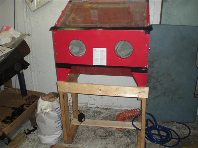

Nupa Kirjoitettu 16. Joulukuuta, 2008 Kirjoittaja Kirjoitettu 16. Joulukuuta, 2008 Näin tänään, kaapista tuli ihan hyvä kun teki sille jalat ja tiivisti eli teippas kaikki kulmat kiinni Imurinkin viritin, mutta se pamahti taas (jo 2 kertaa korjannu) joten se lens ovesta pihalle. Huomena sprismasta upouus ~49€ ja rokk

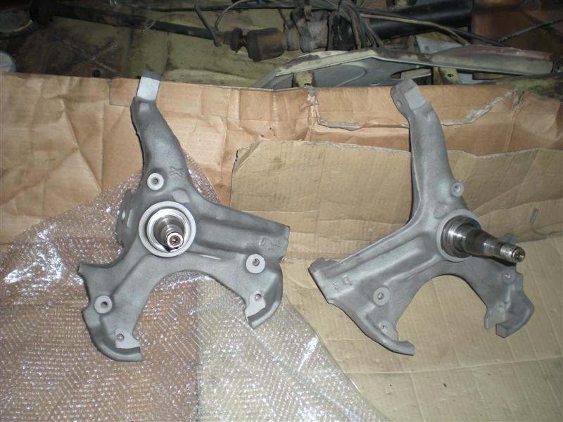

Nupa Kirjoitettu 16. Joulukuuta, 2008 Kirjoittaja Kirjoitettu 16. Joulukuuta, 2008 Ja tällasta jälkeä tulee Tonne kaappiin mahtuu hyvin 2genin alakolmiotukivarsi, joten rokk ( Mikäli joku haluaa "pikkunippeleitä" puhalluttaa, niin voipi heitellä privaa ni katellaan... )

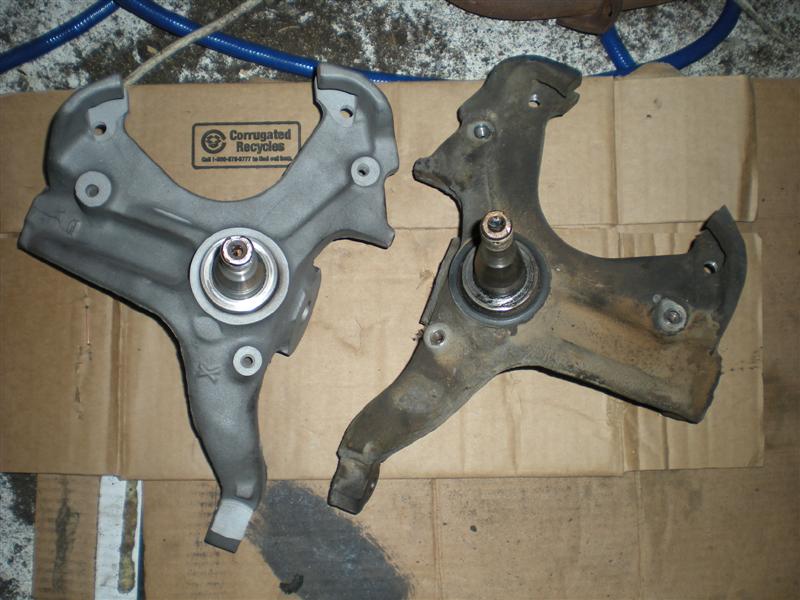

Nupa Kirjoitettu 23. Joulukuuta, 2008 Kirjoittaja Kirjoitettu 23. Joulukuuta, 2008 Ja näin. Pikku hiljaa tulee valmista... Mutta, jättääkö tuolleen ja lakka päälle, vai mustaksi?
TexFinn Kirjoitettu 23. Joulukuuta, 2008 Kirjoitettu 23. Joulukuuta, 2008 Mutta, jättääkö tuolleen ja lakka päälle, vai mustaksi? Sanoisin etta mustaksi , mutta mina mistaan mitaan tieda...
Nova Kirjoitettu 23. Joulukuuta, 2008 Kirjoitettu 23. Joulukuuta, 2008 Muistaakseni ei tuu hyvä lakan kanssa. Vedä ne sillä porin valurauta maalilla. Ei ruostu niinkuin orkkis...
-vellu Kirjoitettu 23. Joulukuuta, 2008 Kirjoitettu 23. Joulukuuta, 2008 Orkkismustaa peliin vaan vaikka hieno on noinkin
Nupa Kirjoitettu 23. Joulukuuta, 2008 Kirjoittaja Kirjoitettu 23. Joulukuuta, 2008 Joo, porin musta tai alumiini/valurautamikäseoli, sillä vedellään. "Uudenvuodenlupaus" aikataulun suhteen: Jos sais alotettua ajot vappuna eli olis siis reilu 4 kk aikaa...
-vellu Kirjoitettu 23. Joulukuuta, 2008 Kirjoitettu 23. Joulukuuta, 2008 Joo, porin musta tai alumiini/valurautamikäseoli, sillä vedellään. "Uudenvuodenlupaus" aikataulun suhteen: Jos sais alotettua ajot vappuna eli olis siis reilu 4 kk aikaa... Hienosti on edennyt ja tsemppiä tuohon tavoitteeseen Oma projekti ei näytä etenevän ajatusta enempää...
repa Kirjoitettu 23. Joulukuuta, 2008 Kirjoitettu 23. Joulukuuta, 2008 Hienosti on edennyt ja tsemppiä tuohon tavoitteeseen Oma projekti ei näytä etenevän ajatusta enempää... Toiset tekee uudenvuodenlupauksia jo jouluna? Ja -vellu, anna sen Camaron nyt vaan olla ihan rauhassa, se on hyvä just noin
Nupa Kirjoitettu 23. Joulukuuta, 2008 Kirjoittaja Kirjoitettu 23. Joulukuuta, 2008 Imurinkin viritin, mutta se pamahti taas (jo 2 kertaa korjannu) joten se lens ovesta pihalle. Huomena sprismasta upouus ~49€ ja rokk Jaha, kestipäs kauan tuo "kotitalouskäyttöön ja kuiville pinnoille" OBH Nordica Rocky, melkeen viikon tai sitten se lämpöhuilii... ei kummiskaan enää startannu ku kokeilin. Outoa, ohjeissakin sanotaan vaan, ettei saa imuroida nesteitä, tulenarkoja, syövyttäviä, herkästi räjähtäviä tai hionta- ja rakennuspölyä - ei puhuta mitään puhallushiekasta Eikä auttanu mitään suodattimien putsaus ja pölypussin tyhjennys, vaikka niinkin ohjeissa sanotaan No, joulu aikaa putsata tuo pölystä ja joulun jälkeen haen takuuseen uuden
Nova Kirjoitettu 23. Joulukuuta, 2008 Kirjoitettu 23. Joulukuuta, 2008 Otat ne suodattimet uudesta koneesta svidduun ja viet masiinan pihalle ja letku sisälle. Toi on joku liian uusi tai vast. Omalla jolloin iisakin aikuisella mallilla menee hyvin ja kaverin vastaavalla imettiin 2 kuutiota vettä ohimennen....

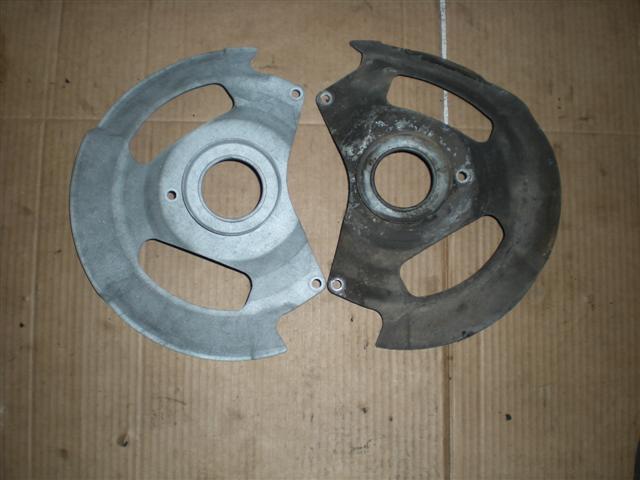

Nupa Kirjoitettu 26. Joulukuuta, 2008 Kirjoittaja Kirjoitettu 26. Joulukuuta, 2008 Pari päivää oli lepoa välillä, tänään taas päästiin puhaltelemaan

Haapis Kirjoitettu 27. Joulukuuta, 2008 Kirjoitettu 27. Joulukuuta, 2008 Pari päivää oli lepoa välillä, tänään taas päästiin puhaltelemaan Kylläpä tulee hyvännäköistä jälkeä tuolla puhalluksella
F350 Kirjoitettu 27. Joulukuuta, 2008 Kirjoitettu 27. Joulukuuta, 2008 siistiä jälkeä, paljonko menee aikaa esim tuon spindelin putsauksessa?
Nupa Kirjoitettu 27. Joulukuuta, 2008 Kirjoittaja Kirjoitettu 27. Joulukuuta, 2008 siistiä jälkeä, paljonko menee aikaa esim tuon spindelin putsauksessa? Kauan, reilu 2 tuntia... kun tuosta mun 2hp/24litran kompurasta laskee paine 5.5 -> alle 2 barin n. 10 sekunnissa niin sitä saa odotella paineita koko aika. Ja toi kaappikin on tosiaan suunniteltu päin persettä, koko ajan saat olla lappamassa hiekkaa eessuntaas...
pate Kirjoitettu 27. Joulukuuta, 2008 Kirjoitettu 27. Joulukuuta, 2008 tuohon puhallukseen saat lisää tehoa, kun ostat niitä pikku kompuroita pari lisää ja laitat ne kaikki puhaltaan sitä ilmaa sinne.
Nupa Kirjoitettu 27. Joulukuuta, 2008 Kirjoittaja Kirjoitettu 27. Joulukuuta, 2008 Tänään saatiin prässättyä vanhat puslat irti tukivarsista Huomena tukivarsiin vielä "se viimeinen silaus" ja ens viikolla kokeillaan maali päälle. Katotaan nyt aluksi miltä näyttää pelkällä porrilla.
tarmo68 Kirjoitettu 28. Joulukuuta, 2008 Kirjoitettu 28. Joulukuuta, 2008 Tee siihen kaappiin sellainen keskelle päin laskeva pohja niin ongelma helpottuu...Tee sitten riittävän syvä.
