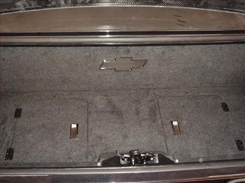

tarmo68 Kirjoitettu 20. Kesäkuuta, 2014 Kirjoittaja Kirjoitettu 20. Kesäkuuta, 2014 Takaluukun verhoilut ja valaistus olisi niin kuin sitten valmis.

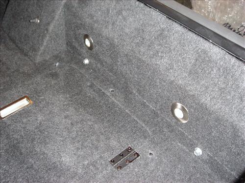

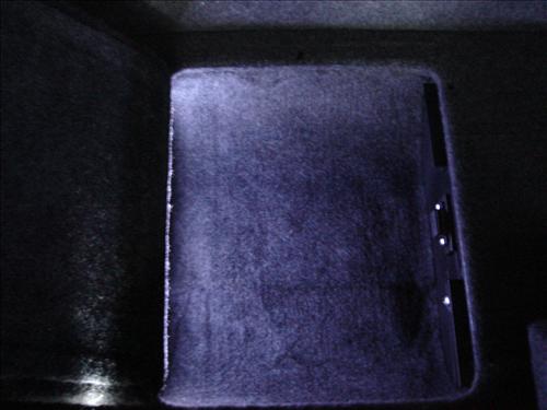

tarmo68 Kirjoitettu 20. Kesäkuuta, 2014 Kirjoittaja Kirjoitettu 20. Kesäkuuta, 2014 Säilytyslokerot ja siellä pikkuisen valoa kanssa.

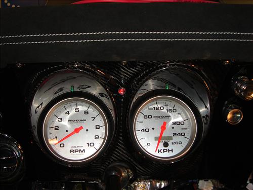

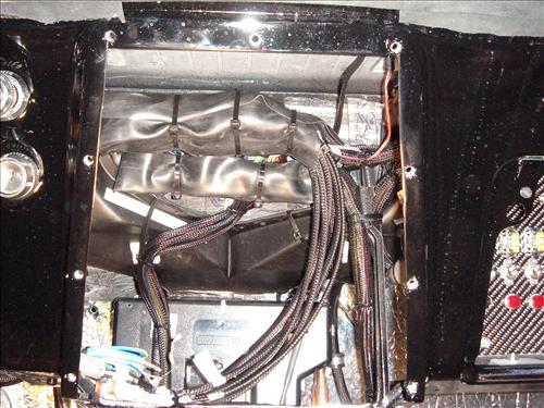

tarmo68 Kirjoitettu 20. Kesäkuuta, 2014 Kirjoittaja Kirjoitettu 20. Kesäkuuta, 2014 keskimittaripaneelin takana näyttää tältä. Johtimien suojana on tuollaista muovista sukkaa ja liittiminä Deuts tyyppiset. Itte paneeli on jo paikalla mutta siinä on matta väri ja kojetaulu on muuten kiiltävä joten oisko se teipattava kiiltäväksi.
tarmo68 Kirjoitettu 20. Kesäkuuta, 2014 Kirjoittaja Kirjoitettu 20. Kesäkuuta, 2014 Mittareiden välissä on tuollainen teholedi ja siinä suurentava linssi joka sitten toimii öljynpainevalona.
Vellu1609856203 Kirjoitettu 20. Kesäkuuta, 2014 Kirjoitettu 20. Kesäkuuta, 2014 Hienolle näyttää Oletko toteuttanut vilkut jonkinmosilla ledeillä tuohon mittaristoon?
tarmo68 Kirjoitettu 21. Kesäkuuta, 2014 Kirjoittaja Kirjoitettu 21. Kesäkuuta, 2014 Pienet vihreät ledit näkyy niin nopeus- kuin kierrosluku mittarin yläpuolella.Pitkien merkkivalo on tuon punaisen ledin yläpuolella.
