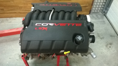

tarmo68 Kirjoitettu 16. Lokakuuta, 2014 Kirjoittaja Kirjoitettu 16. Lokakuuta, 2014 Valmistuuko ennen 50v juhlia ? Eiköhän se valmistu. Saattaapi tulla toi 454 moottori myyntiin kun tuli hankittua LS-3.
tarmo68 Kirjoitettu 19. Lokakuuta, 2014 Kirjoittaja Kirjoitettu 19. Lokakuuta, 2014 Pientä osalistan tekoa mitä pitää hommata jotta saadaan LS tekniikka istutettua auton nokalle. -kytkin ja vauhtipyörä. Kytkinkoppa otetaan vanhasta. -öljypohja. -moottorin kiinnikkeet. -apulaitteet. Startti löytyy. Noi nyt alkuun.

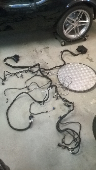

tarmo68 Kirjoitettu 22. Lokakuuta, 2014 Kirjoittaja Kirjoitettu 22. Lokakuuta, 2014 Osa johtosarjasta.

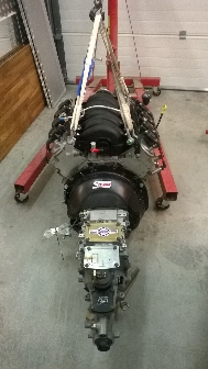

tarmo68 Kirjoitettu 27. Lokakuuta, 2014 Kirjoittaja Kirjoitettu 27. Lokakuuta, 2014 Pikkuisen sovittelua sillä vauhtipyörä on vasta tulossa. Samalla näkee minkälaisen silmälaakerin pitää hommata.

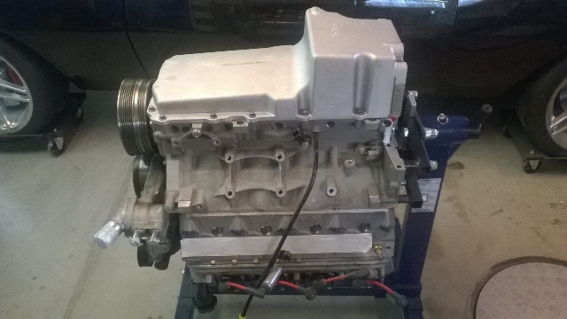

tarmo68 Kirjoitettu 4. Marraskuuta, 2014 Kirjoittaja Kirjoitettu 4. Marraskuuta, 2014 Öljypohja saapunut Uspartsilta.
tarmo68 Kirjoitettu 5. Marraskuuta, 2014 Kirjoittaja Kirjoitettu 5. Marraskuuta, 2014 Öljypohjan vaihto menossa.

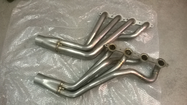

tarmo68 Kirjoitettu 6. Marraskuuta, 2014 Kirjoittaja Kirjoitettu 6. Marraskuuta, 2014 Stainless Worksin pakosarjat ebayn kautta 2.ssa viikossa kotiovelle. Sanoisin että aika laadukkaat.

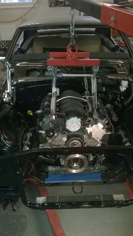

tarmo68 Kirjoitettu 9. Marraskuuta, 2014 Kirjoittaja Kirjoitettu 9. Marraskuuta, 2014 Ensimmäinen sovitus pelkällä moottorilla. Jää sentti hammastankoon ja moottorinkiinnikkeiden ruuvit on reiistään 20-30mm päästä. Koitetaan saada mahdollisimman taakse ja alas.

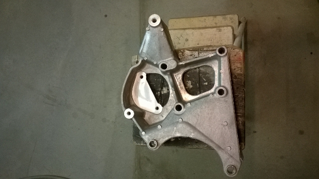

tarmo68 Kirjoitettu 12. Marraskuuta, 2014 Kirjoittaja Kirjoitettu 12. Marraskuuta, 2014 Apulaitteiden korvake on aika rajua valua joten purseet pitää hiota pois ennen kuin sitä kehtaa asentaa mihinkään.

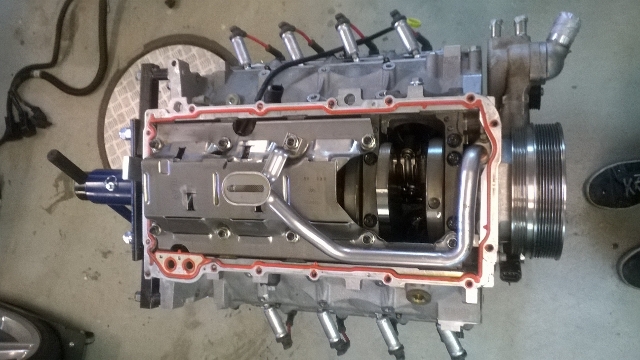

tarmo68 Kirjoitettu 13. Marraskuuta, 2014 Kirjoittaja Kirjoitettu 13. Marraskuuta, 2014 Öljypohja swap jatkuu. Nyt paikallaan C6 Corveten pohja ja näyttää sopivan paremmin kuin toi Holley 302-1 jonka piti olla tarkoitettu näihin vanhempiin autoihin mutta ainakaan DSE.n apurungon kanssa se ei sovi. Moottori ei ist koneen kiinnikkeihin. Nyt paikallaan pikkulohkon kiinnikkeet ja näyttää että näillä mennään. Sentti jää väliä öljypohjan ja apurungon väliin.
