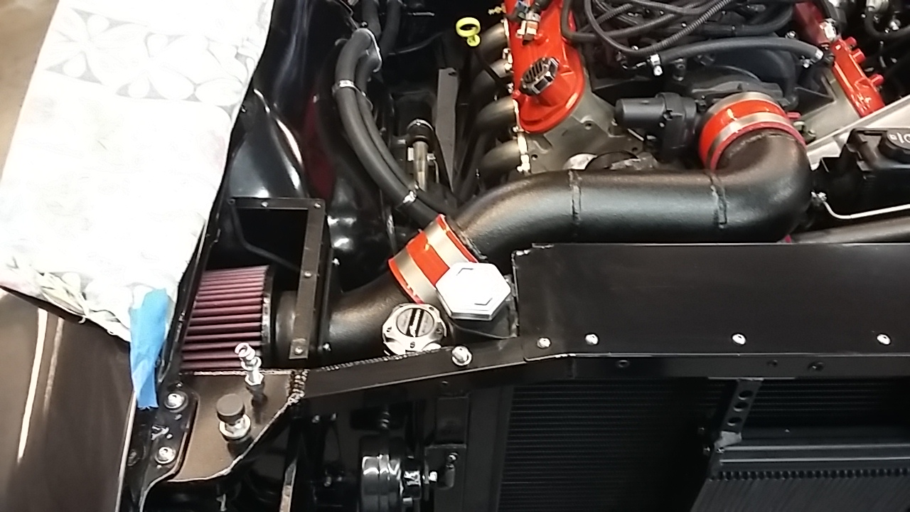

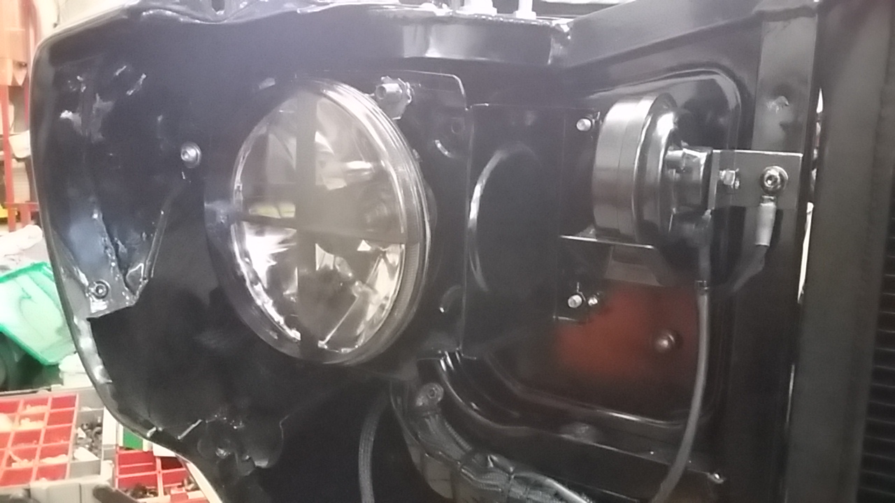

tarmo68 Kirjoitettu 24. Maaliskuuta, 2016 Kirjoittaja Kirjoitettu 24. Maaliskuuta, 2016 Valot ja äänimerkki asennettu.

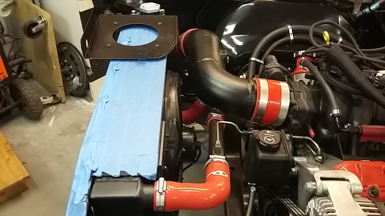

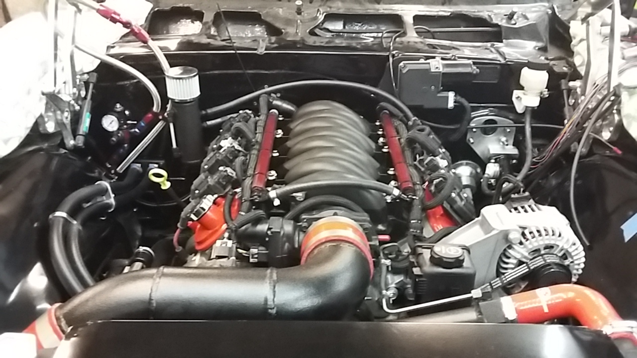

tarmo68 Kirjoitettu 24. Maaliskuuta, 2016 Kirjoittaja Kirjoitettu 24. Maaliskuuta, 2016 Ilmanpuhdistimen asennusta.
Fenix Kirjoitettu 25. Maaliskuuta, 2016 Kirjoitettu 25. Maaliskuuta, 2016 Joo, kohta joutuu jo ajamaan
tarmo68 Kirjoitettu 25. Maaliskuuta, 2016 Kirjoittaja Kirjoitettu 25. Maaliskuuta, 2016 Tähän lopetetaan tältä päivältä.

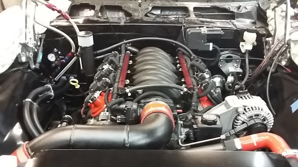

Mikey_ Kirjoitettu 25. Maaliskuuta, 2016 Kirjoitettu 25. Maaliskuuta, 2016 Hyvältä näyttää. Tuleeko sulle minkälainen moottorinohjaus?
tarmo68 Kirjoitettu 26. Maaliskuuta, 2016 Kirjoittaja Kirjoitettu 26. Maaliskuuta, 2016 Moottorin mukana tuli GM performance engine control kit.
tarmo68 Kirjoitettu 26. Maaliskuuta, 2016 Kirjoittaja Kirjoitettu 26. Maaliskuuta, 2016 Joo ja pitää muistaa että tällä moottorilla on ajettu jo Suomessa mutta mulla se ei ole vielä ollut käynnissä. Jännityksellä odotan sen käynnistämistä.
Mikey_ Kirjoitettu 26. Maaliskuuta, 2016 Kirjoitettu 26. Maaliskuuta, 2016 Ilmeisesti speed density-ohjauksella, kun en ainakaan pikaisella silmäyksellä löytänyt maffia tuosta imuputkesta??
Mikey_ Kirjoitettu 26. Maaliskuuta, 2016 Kirjoitettu 26. Maaliskuuta, 2016 eli connect & cruise Lähinnä kohtalaisia "aloitus-tuneja" ollut nuo GM:n omat purkit, yleensä sikarikkaalla ja miedolla ennakolla.
Chevy Kirjoitettu 26. Maaliskuuta, 2016 Kirjoitettu 26. Maaliskuuta, 2016 Lähinnä kohtalaisia "aloitus-tuneja" ollut nuo GM:n omat purkit, yleensä sikarikkaalla ja miedolla ennakolla. varman päälle
tarmo68 Kirjoitettu 26. Maaliskuuta, 2016 Kirjoittaja Kirjoitettu 26. Maaliskuuta, 2016 Olikos Pirkanmaalla niitä LS moottorispecialisteja? Vois tulla poikkea tuossa tallilla.

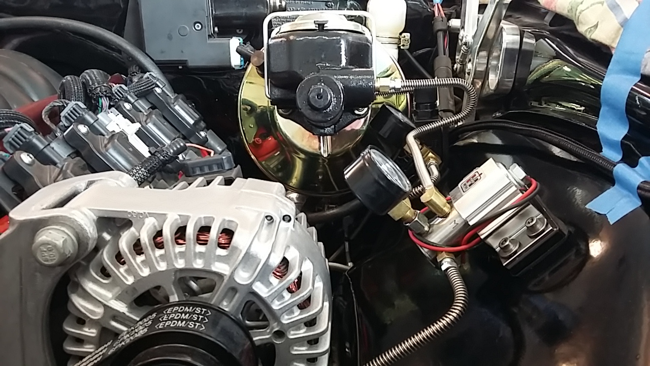

tarmo68 Kirjoitettu 27. Maaliskuuta, 2016 Kirjoittaja Kirjoitettu 27. Maaliskuuta, 2016 Uudet jarruputket piti vääntää kun päätin pysyä normaalissa tehostajassa hydroboost sijaan.

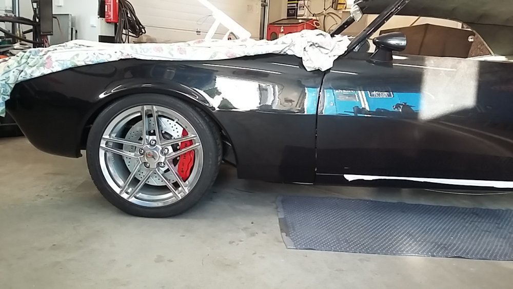

tarmo68 Kirjoitettu 27. Maaliskuuta, 2016 Kirjoittaja Kirjoitettu 27. Maaliskuuta, 2016 Alkaa auto olemaan tontista. Uudet jouset painuu joten kohta pitää alkaa säätelemään.Auton korkeus näyttäis olevan 1250 mm.

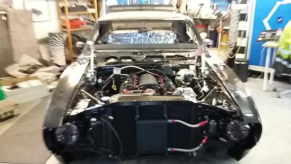

tarmo68 Kirjoitettu 31. Maaliskuuta, 2016 Kirjoittaja Kirjoitettu 31. Maaliskuuta, 2016 Pikkuisen testailin auton sähköjä. Etuvalot näyttäis jotain ja sisävalo toimii mutta takavalot temppuilee. Akkulaturilla kokeilin ihan varovasti. Tänään kokeillaan moottorin sähköjä.
F350 Kirjoitettu 31. Maaliskuuta, 2016 Kirjoitettu 31. Maaliskuuta, 2016 Pikkuisen testailin auton sähköjä. Etuvalot näyttäis jotain ja sisävalo toimii mutta takavalot temppuilee. Akkulaturilla kokeilin ihan varovasti. Tänään kokeillaan moottorin sähköjä. Jos on "vanhan mallinen" laturi, niin kannattaa ehdottomasti kytkeä akku kaveriksi tasoittamaan jännitettä, se kun tulee ihan pulsseina kun siellä laturissa ei ole kondensaattoria tasaamassa jännitettä.
tarmo68 Kirjoitettu 31. Maaliskuuta, 2016 Kirjoittaja Kirjoitettu 31. Maaliskuuta, 2016 Jos on "vanhan mallinen" laturi, niin kannattaa ehdottomasti kytkeä akku kaveriksi tasoittamaan jännitettä, se kun tulee ihan pulsseina kun siellä laturissa ei ole kondensaattoria tasaamassa jännitettä. hyvä pointti toi sillä siltä se vähän vaikutti. tänään tai huomenna kytketään akku.

tarmo68 Kirjoitettu 2. Huhtikuuta, 2016 Kirjoittaja Kirjoitettu 2. Huhtikuuta, 2016 7 vuoden jälkeen Camaro herätetty eloon ja hyvin näyttäis pörisevän.
