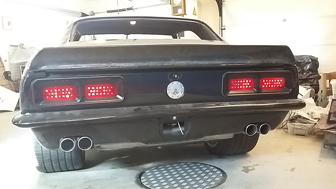

tarmo68 Kirjoitettu 4. Huhtikuuta, 2016 Kirjoittaja Kirjoitettu 4. Huhtikuuta, 2016 Tavalotkin näyttäis toimivan nyt oikein. Vilkkuihin tarvii ehkä lisätä pikkuisen vastusta.

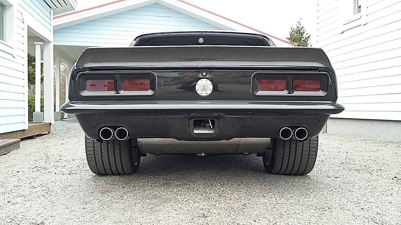

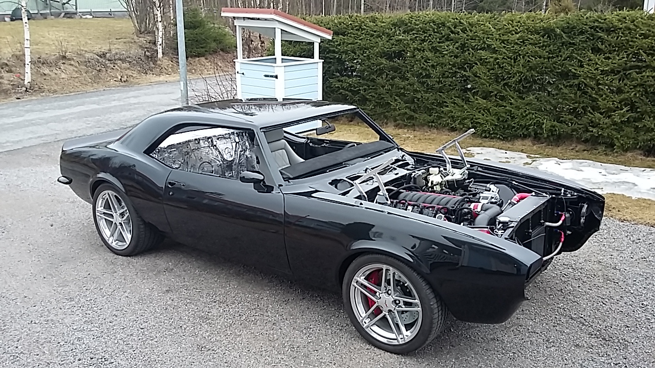

tarmo68 Kirjoitettu 9. Huhtikuuta, 2016 Kirjoittaja Kirjoitettu 9. Huhtikuuta, 2016 Kohta viedään auto ulos näytille.
Juza89 Kirjoitettu 9. Huhtikuuta, 2016 Kirjoitettu 9. Huhtikuuta, 2016 Khyll kiiltää Rengaskauppias pysyy tyytyväisenä, ku noita ruppee kulumaan
tarmo68 Kirjoitettu 9. Huhtikuuta, 2016 Kirjoittaja Kirjoitettu 9. Huhtikuuta, 2016 Komeesti pelaa ja sutii... jarruputki vuotaa takaa ja oikealta puolen.
Puuhis Kirjoitettu 9. Huhtikuuta, 2016 Kirjoitettu 9. Huhtikuuta, 2016 Komeesti pelaa ja sutii... jarruputki vuotaa takaa ja oikealta puolen. Oishan se kauhiaa jos väärältäpuolelta vuotais
Fenix Kirjoitettu 9. Huhtikuuta, 2016 Kirjoitettu 9. Huhtikuuta, 2016 Tämä on ehdottomasti 1 suomen siisteimmistä f-bodeistä
