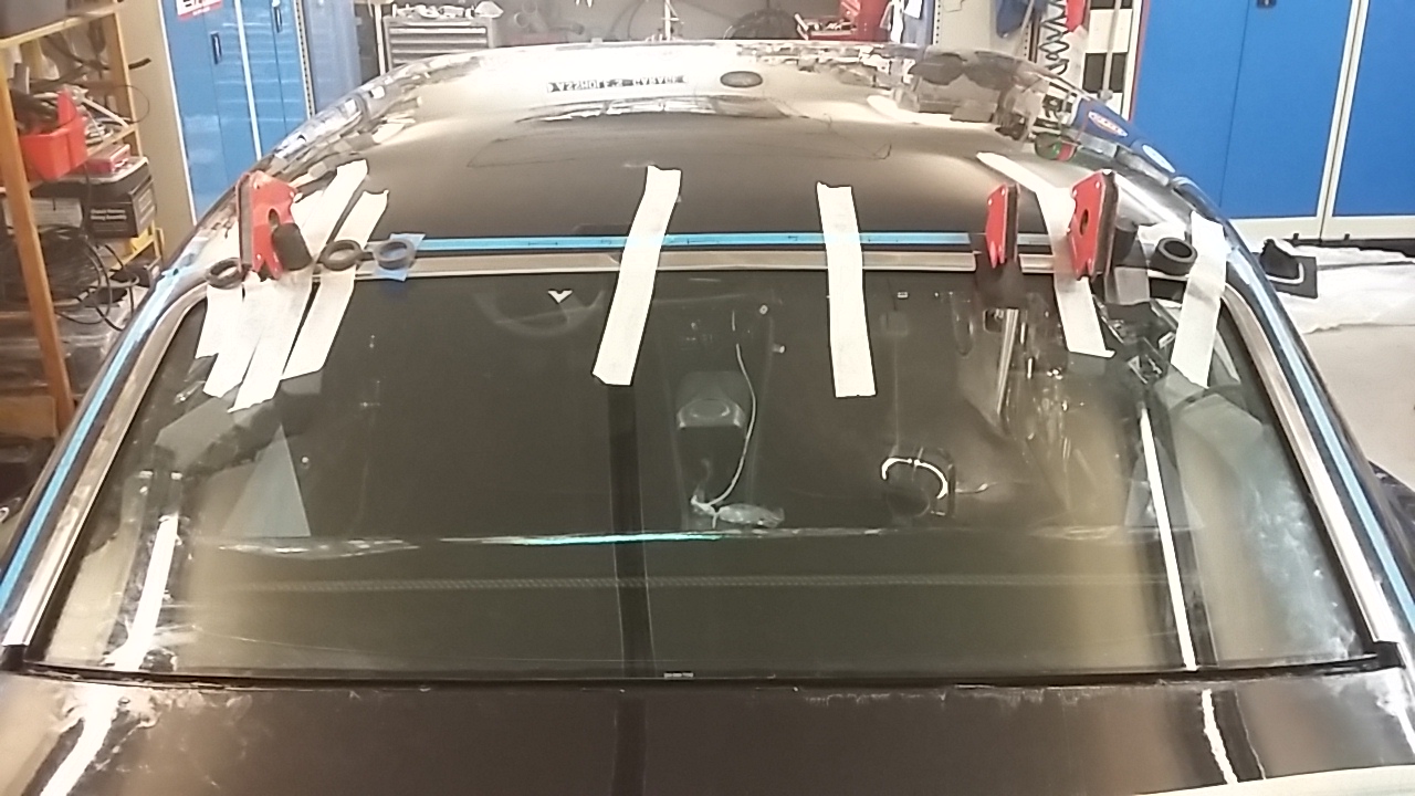

tarmo68 Kirjoitettu 15. Huhtikuuta, 2016 Kirjoittaja Kirjoitettu 15. Huhtikuuta, 2016 Tuulilasi liimattu.

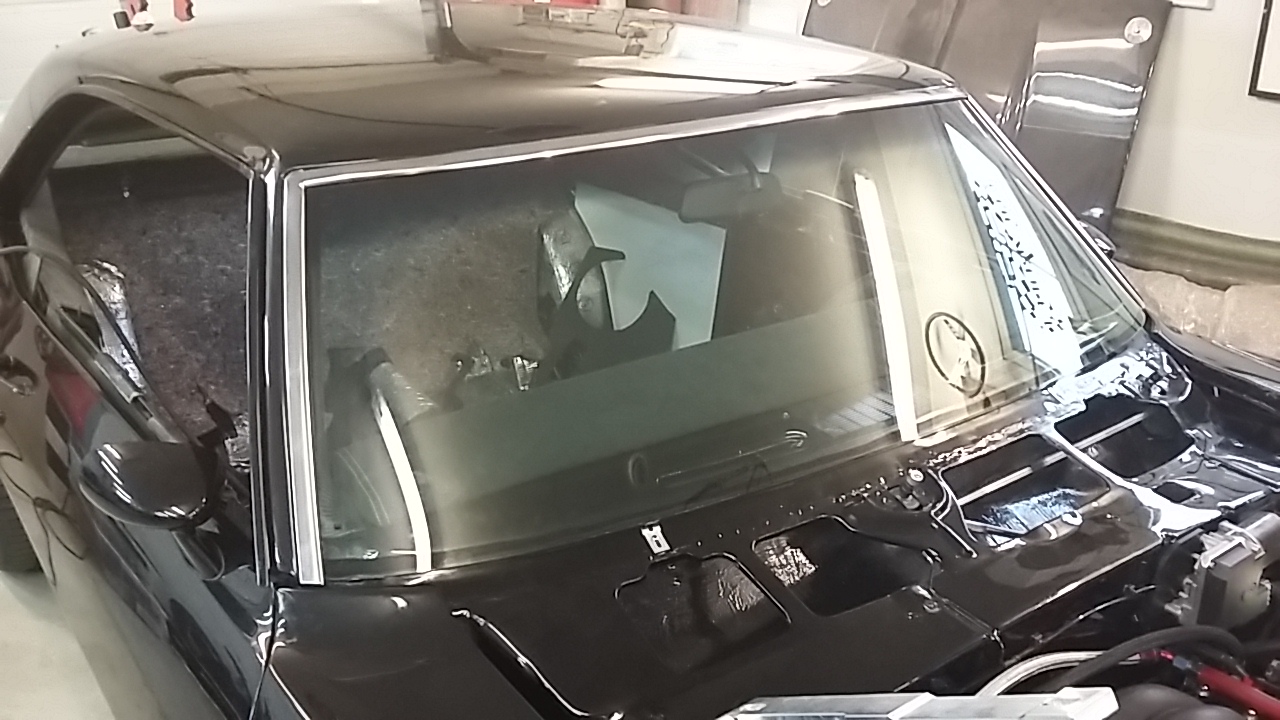

tarmo68 Kirjoitettu 17. Huhtikuuta, 2016 Kirjoittaja Kirjoitettu 17. Huhtikuuta, 2016 Pikkuisen perseestä noi "made on Taiwan" alumiinilistat jotka tulee etu- ja takalasin ympärille. Taivutettu ihan väärin. Katotaan mitä niiden kanssa tehdään? Niitä ei viitsisi heittää lepikkoon kun eivät edes lennä sinne saakka.
jpe Kirjoitettu 17. Huhtikuuta, 2016 Kirjoitettu 17. Huhtikuuta, 2016 Samaa olen joutunut toteamaan, eivät nuo sovi paketista sinne päinkään. Takapuolelta naputtelemalla ja vääntämällä samalla saa korjattua kulmia kun ovat ohutta materiaalia mutta jälkiä jää helposti joten joutuu hionta ja kiillotuspuuhiin melko todennäköisesti. Jos vaan alkuperäiset rosterit ovat tallessa kannattaa korjata ne. Tosi huonoista ja lommoisista oikaisin, hioin ja killotin omat.
tarmo68 Kirjoitettu 17. Huhtikuuta, 2016 Kirjoittaja Kirjoitettu 17. Huhtikuuta, 2016 Etulasin asennettuna ja listojen sovittelu menossa.
tarmo68 Kirjoitettu 17. Huhtikuuta, 2016 Kirjoittaja Kirjoitettu 17. Huhtikuuta, 2016 Takalasin listojen kanssa on pikkuisen hommaa.

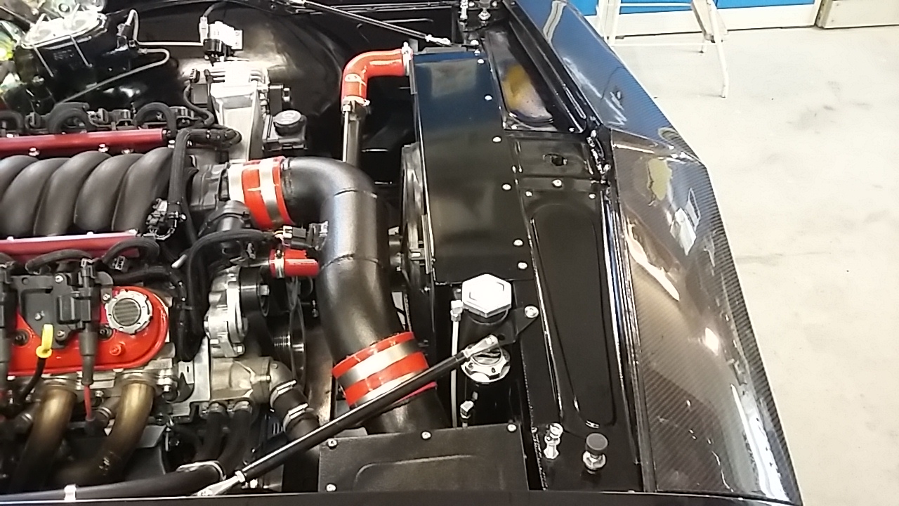

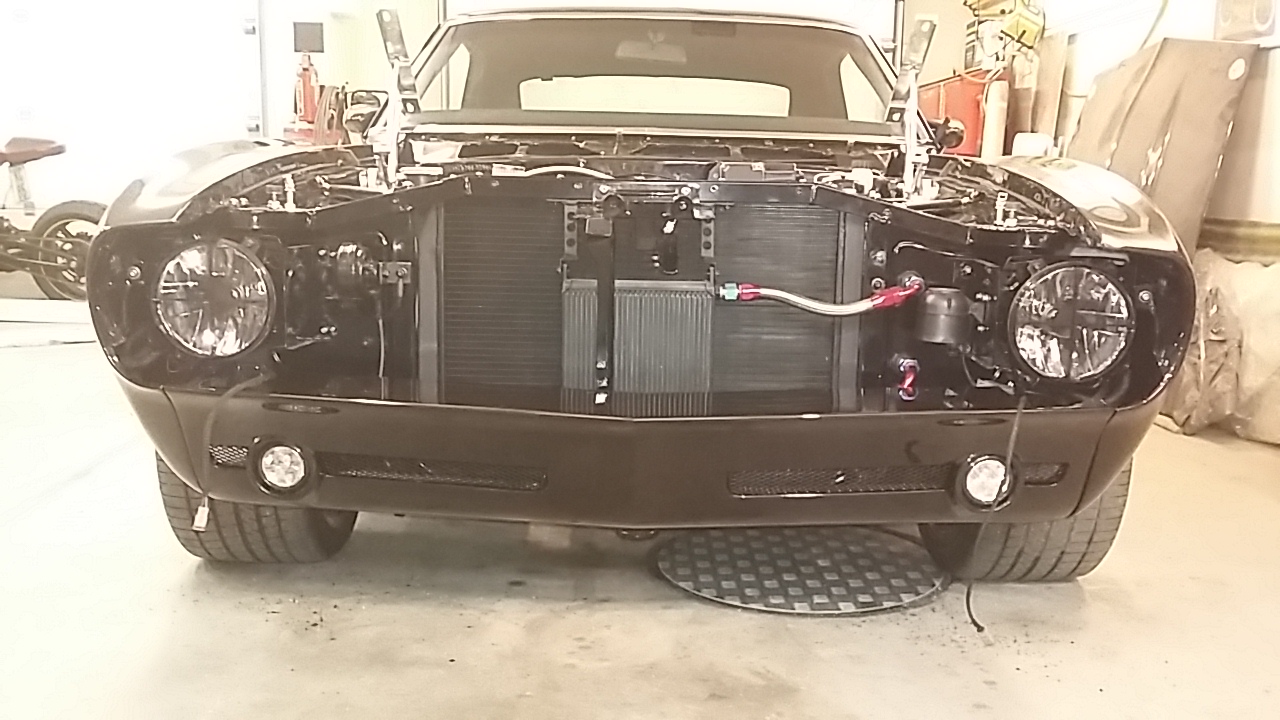

tarmo68 Kirjoitettu 17. Huhtikuuta, 2016 Kirjoittaja Kirjoitettu 17. Huhtikuuta, 2016 Maskia kaipaisi seuraavaksi. Pitää liimata se hiilikuitu häkkyrä kasaan.....
tarmo68 Kirjoitettu 17. Huhtikuuta, 2016 Kirjoittaja Kirjoitettu 17. Huhtikuuta, 2016 Kukaan ei sano tästä yhtään mitään. Typerää yksin puhumista.

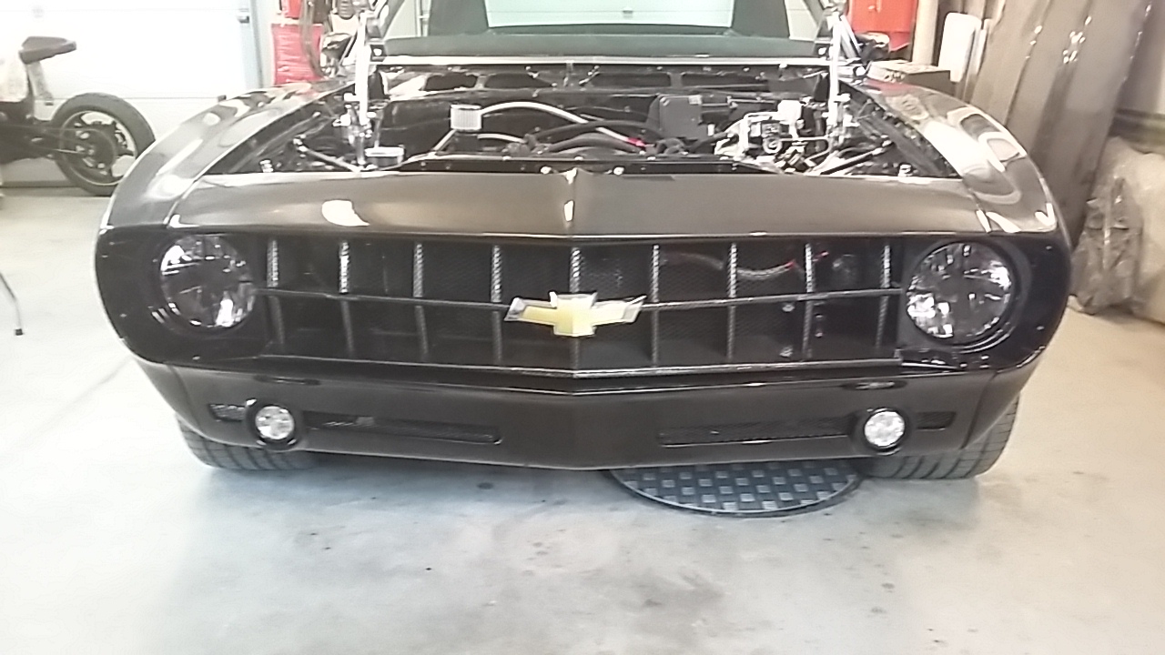

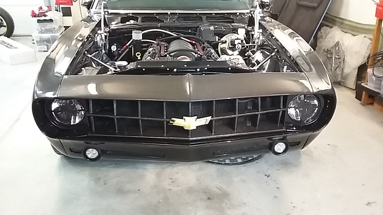

tarmo68 Kirjoitettu 18. Huhtikuuta, 2016 Kirjoittaja Kirjoitettu 18. Huhtikuuta, 2016 Maskin sovitus ja tuolta se näyttää.
mikke Kirjoitettu 18. Huhtikuuta, 2016 Kirjoitettu 18. Huhtikuuta, 2016 hyvältä näyttää livenä näkemistä odotellessa
pasi jkl Kirjoitettu 18. Huhtikuuta, 2016 Kirjoitettu 18. Huhtikuuta, 2016 hyvältä näyttää livenä näkemistä odotellessa Sitä...
tarmo68 Kirjoitettu 19. Huhtikuuta, 2016 Kirjoittaja Kirjoitettu 19. Huhtikuuta, 2016 Kun itte tekee niin saa mitä sattuu tulemaan.
tarmo68 Kirjoitettu 19. Huhtikuuta, 2016 Kirjoittaja Kirjoitettu 19. Huhtikuuta, 2016 Maski on lopullisesti asennettu.
Juza89 Kirjoitettu 19. Huhtikuuta, 2016 Kirjoitettu 19. Huhtikuuta, 2016 Hienosti o vilkut piilotettu eipä olis ilman videoo tullu huomattua.
Chevy Kirjoitettu 19. Huhtikuuta, 2016 Kirjoitettu 19. Huhtikuuta, 2016 Kun itte tekee niin saa mitä sattuu tulemaan. konehuone on tuo pikkuisen punaista sekaan sopii hyvin

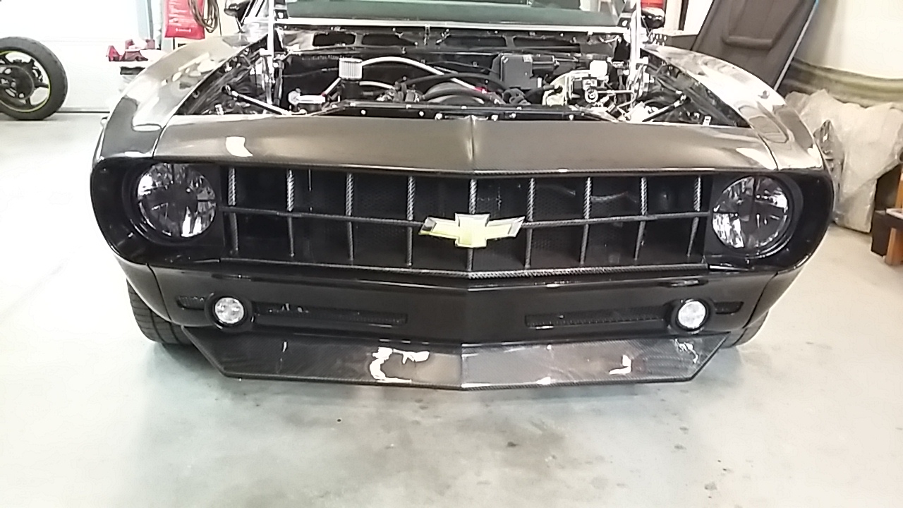

tarmo68 Kirjoitettu 19. Huhtikuuta, 2016 Kirjoittaja Kirjoitettu 19. Huhtikuuta, 2016 Made in Finland hiilikuitu spoileri asennettu. Spoilerista maahan 16 cm kun muuten näyttäis olevan noin maavara reilut 80 mm.
