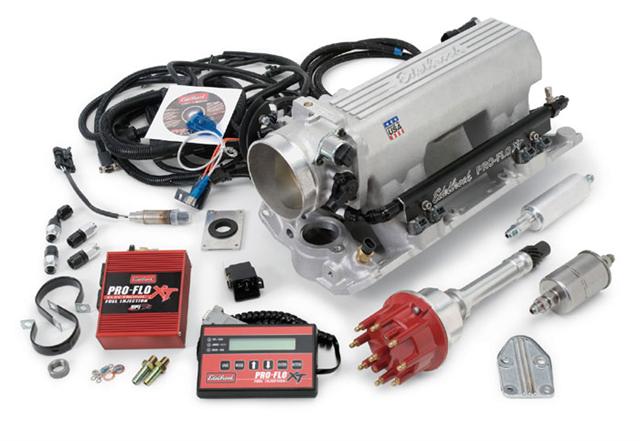

Guest Jake77 Kirjoitettu 5. Heinäkuuta, 2008 Kirjoitettu 5. Heinäkuuta, 2008 Minkälaista imusarjaa tuohon 5,7:aan kannattais edelbrockin putkiston ja msd sytytyksen kaveriksi laittaa?Olen käsittäny että vakiosarja ahdistaa aika tavalla ilmantuloa jo 3000 kierroksen jälkeen,ja tämänkokoisen vaparin ollessa kyseessä nuo virtaukset lienee melkoisen tärkeät? Kn-purkkivapari on nyt suodattimena,pitäiskö sekin kuivakartioon vaihtaa? Kansirakenteisiin en koske,ihan koneen ulkopuolisisilla osilla otetaan irti se mikä on saatavilla.
mikke Kirjoitettu 5. Heinäkuuta, 2008 Kirjoitettu 5. Heinäkuuta, 2008 stealth ram taitaa olla yleisin korvaus vaitoehto ponun konepellin kiinni mahtuminen vaatii tosin sovittelua http://store.summitracing.com/partdetail.asp?autofilter=1&part=HLY%2D91406201&N=700+4294925239+4294908216+115&autoview=sku
Guest Jake77 Kirjoitettu 5. Heinäkuuta, 2008 Kirjoitettu 5. Heinäkuuta, 2008 Tuon pakosarjan mukana olevassa edelbrockin esitteessä näyttäis olevan aikalailla pellin alle mahtuvia.Mites niillä toimis?
Z-mo Kirjoitettu 5. Heinäkuuta, 2008 Kirjoitettu 5. Heinäkuuta, 2008 Edelbrock tietysti tykkää tarjota omia tuotteitaan, isompia runnereita ja imusarjan base platea. Noilla saa pidettyä TPI-koneen hyvän alaväännön, mutta kuolee vieläkin yläkierroksilla. Ja isona miinuksena noitten hinta. Halvemmalla saa juurikin esim. Stealth Ramin mikä jaksaa hönkiä pidemmälle mitä uskaltaa kierrättää.

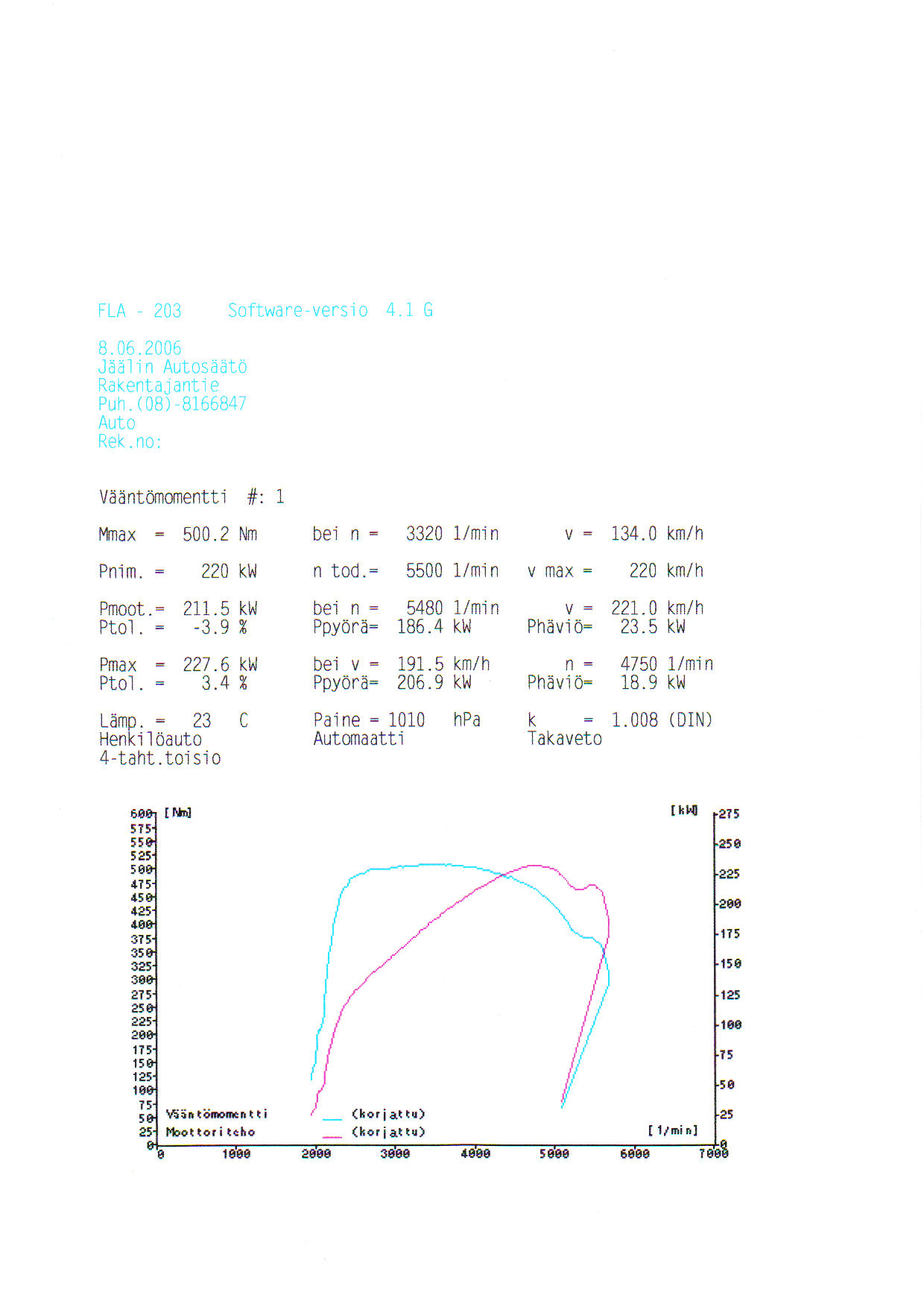

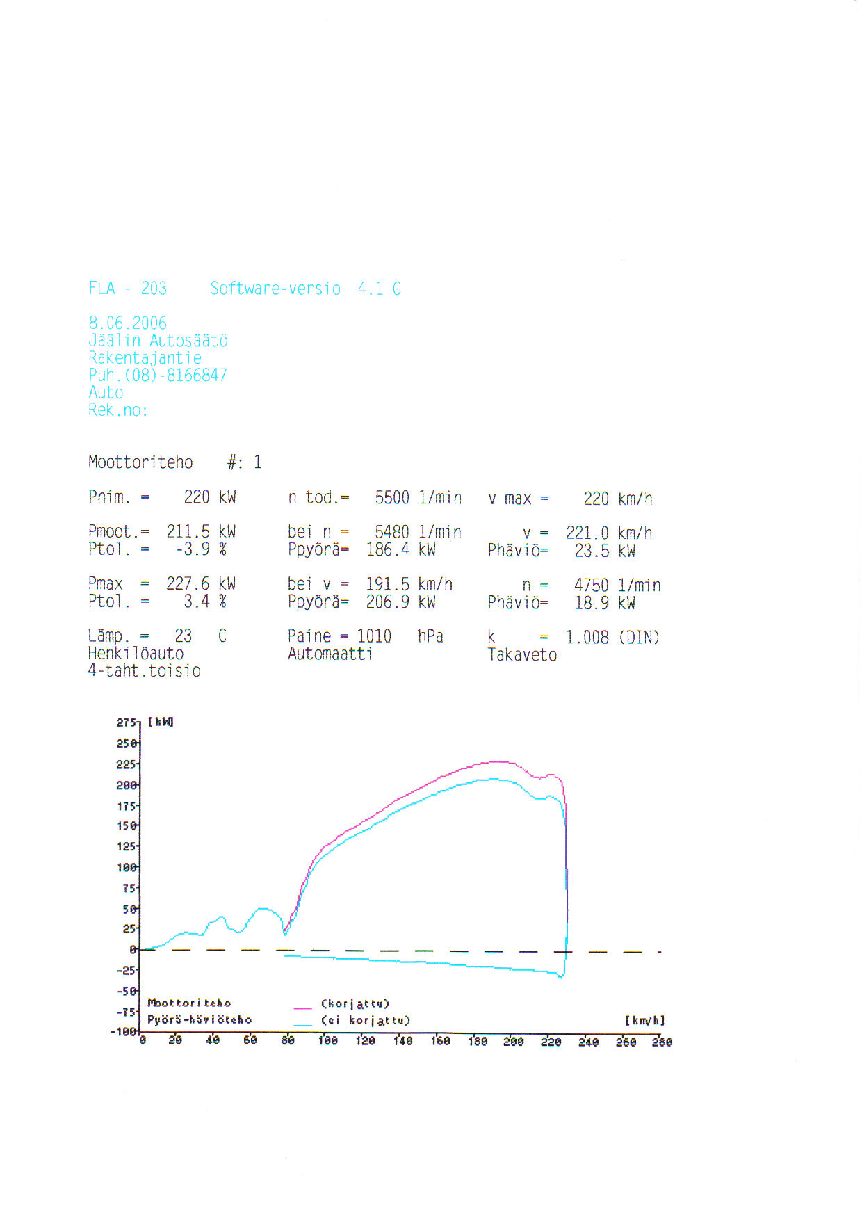

Z-mo Kirjoitettu 17. Heinäkuuta, 2008 Kirjoitettu 17. Heinäkuuta, 2008 Ei kai noita hepoja enää kukaan Sae-tyyppisinä mittaa,kaikki mittaukset kai tehään pyöristä.. Mittaukset tehdään pyöristä kyllä, mutta normaalistihan dyno sitten laskee sen laskennallisen konetehon. Konetehoa on ehkä helpompi hahmottaa, kun tehtaat ilmoittaa tehot konetehoina niin helpompi vertailla viritysten tuloksia. Eiköhän tuo Sopan 300 kaakkia ollu koneesta...
Soppa Kirjoitettu 17. Heinäkuuta, 2008 Kirjoitettu 17. Heinäkuuta, 2008 Joo koneesta se oli, laskennallinen teho...
Guest Jake77 Kirjoitettu 17. Heinäkuuta, 2008 Kirjoitettu 17. Heinäkuuta, 2008 Eipä kai silti hirveesti vähemmän pyörille tule,ehkä 285hv luokkaa...
Soppa Kirjoitettu 17. Heinäkuuta, 2008 Kirjoitettu 17. Heinäkuuta, 2008 http://www.tsup.fi/~soppa/dynosheet1.jpg http://www.tsup.fi/~soppa/dynosheet2.jpg Tossapa nuo dynolaputkin on, siinä on pyörätehoki ilmotettu...276hv.
