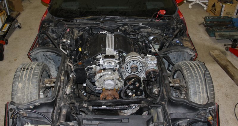

0201346 Kirjoitettu 16. Marraskuuta, 2009 Kirjoittaja Kirjoitettu 16. Marraskuuta, 2009 mistä tuon vuosiluvun tuolle koneelle saa selvitettyä tuossa nimittäin on kaksi lambdaa, katin jälkeen ja ennen..... tuossa pari kuvaa jos joku tuosta osaa sanoa http://kuvablogi.com/nayta/prev/img2355094.jpg http://kuvablogi.com/nayta/prev/img2355087.jpg http://kuvablogi.com/nayta/prev/img2355093.jpg http://kuvablogi.com/blog/17645/33/ ja tuolla kuvat ite koko rojektista.
Nova Kirjoitettu 16. Marraskuuta, 2009 Kirjoitettu 16. Marraskuuta, 2009 Jostain kaivaa ero ODBI vs. ODB2. Boksin numeron perusteella voisi olla hyvä aloittaa. Jos on uudempi niin eipä ole hirveästi laitteita kerholaisilla siihen.
0201346 Kirjoitettu 16. Marraskuuta, 2009 Kirjoittaja Kirjoitettu 16. Marraskuuta, 2009 http://kuvablogi.com/nayta/prev/img2353764.jpg tuosta löytyy tuo boksin numero kuvana, no voiha pirskatti, piti kyl olla 94vuosmalline
accident Kirjoitettu 16. Marraskuuta, 2009 Kirjoitettu 16. Marraskuuta, 2009 http://kuvablogi.com/nayta/prev/img2353764.jpg tuosta löytyy tuo boksin numero kuvana, no voiha pirskatti, piti kyl olla 94vuosmalline onx toi motti vettestä lähtöisin? tommosta juttua finnsharkilla o2-antureista: http://finnshark.com/forum/showthread.php?t=13700&highlight=lambda
0201346 Kirjoitettu 16. Marraskuuta, 2009 Kirjoittaja Kirjoitettu 16. Marraskuuta, 2009 kyl se käsittääksee pitäs olla vetestä, tuossa onkin isompi robleema joka toivottavasti ei vaikuta mihikää ku gmwiki näyttää tolle poksille et ois 90-91 zr1 :stä mietin et mahtaako tuo sitten edes toimia tossa, ja sit tuo johtosarja herättää harmaita hiuksia ku puuttuuki muutamat johdot.....huoh..... miks tää on aina nii vaikeeta..... puuttuu ainaki laatikon monipistikkeine pistoke, lambdan pistokkeet, optisparkin pistoke..... täytyy jatka pähkäilyä edit: http://chevythunder.com/lt1_electrical_page.htm tuolta ku vertaa tota boksin ulkonäköö näyttäs et tuo boksi tosiaa on minulla 90-91 tai 92-93.....(niin sitä apinaa koijattiin ) mikähä tuossa on fiksuin ratkasu et saa ton johtosarjan ja boksin niiku pitääki olla, suurella todennäkösyydellä tuo kone kuiteki on 94-95. painlessin setti on 1000dollarin tienoolla, miuluiten kyl halvemmalla haluis päässä....
0201346 Kirjoitettu 16. Marraskuuta, 2009 Kirjoittaja Kirjoitettu 16. Marraskuuta, 2009 no joo, pitkää ku penkoo ni entine moottorin omistajaha onki ollu asiasta varsin tietoinen..... elikkä ruvetaan metsästämää uutta boksia ja johtosarjaa, fäk! jos hommaan orkkisjohdot niin kertokoot viisaammat mikä boksi numeroltaan pitää olla, oletetaan että motori on sen 1994 vuotinen.... http://forum.f-bodyfinland.com/Yabbse/index.php?topic=7291.msg95433
Nova Kirjoitettu 16. Marraskuuta, 2009 Kirjoitettu 16. Marraskuuta, 2009 Jos ei oletettaisi mitään vaan tarkistettaisiin koneen vuosi. Valukoodit, optin tyyppi, öljynpaineanturi voisi kertoa jotain myös Vetessä.
