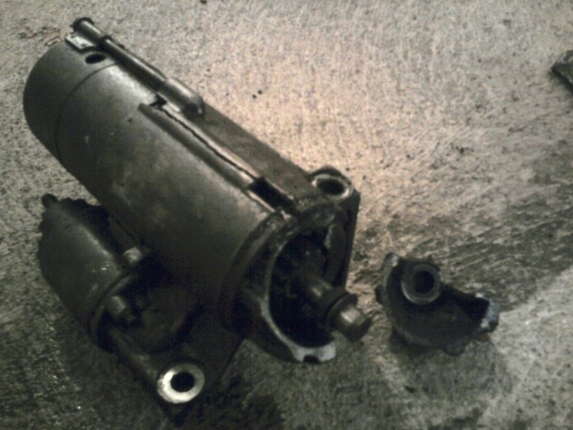

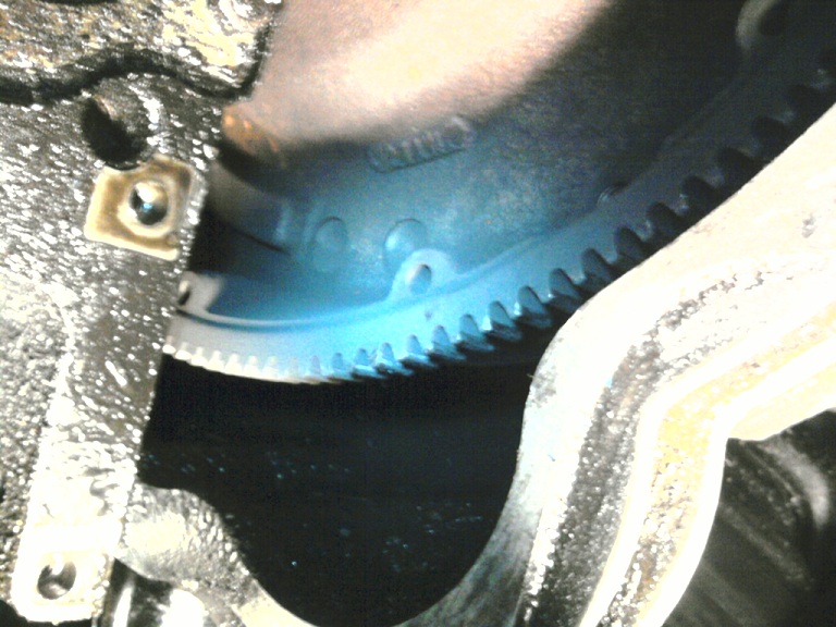

Kake Kirjoitettu 5. Joulukuuta, 2009 Kirjoittaja Kirjoitettu 5. Joulukuuta, 2009 Kato se startti ekana että jos mennyt starttikehä niin parempi kaivaa koko kattila pois sieltä.... http://www.shbox.com/1/starter_gear.jpg http://www.shbox.com/1/starter.jpg Eli mitäs mää tuolta etsin kun saan mötikän irti? Starttikehä ei sano mitään Ahtaalta näyttää mutta sitä tulee varmasti riittämään Tuolla on joku akseli startin ja vauhtipyörän välillä ja sitten rukoillaan että jos siellä jotkut hampaat on suorat niin ne ovat startin päässä?
mikke Kirjoitettu 5. Joulukuuta, 2009 Kirjoitettu 5. Joulukuuta, 2009 Kato se startti ekana että jos mennyt starttikehä niin parempi kaivaa koko kattila pois sieltä.... täysin totta. 4 tuntiin kaivaa koko etukelkan irti koneineen laatikoineen päivineen ja sit on helppo tehä konetta ku jokapikkaan pääsee käsiks. työntötangot lähtee ihan sormin nostamalla ku löysäät keinuvivyn ja käännät sen pois edestä. litteemmästä kansipahvist en tie (varo rautakantisten ohkasia pahveja mainitaan sopivuus kansi materiaalille) mut kanavien poettauksesta ei ainakaan haittaa oo. vesipumppu ei tarvii ulosvetäjää 6 pulttia auki osa apulaiterungon alla ja sorkkaraudalla avittaa ni lähtee. pumpun käytössä boori holkki älä hukkaa tarviit uuden pumpun kanssa. starttikerjä on hammaskehä vauhtipyörällä/vetolevyllä mistä startti pyöräyttää koneen käuntiin. automaati turbiinin suojakoppa ja manuaalis vauhtipyörän suja levy pois pääsee näkee hammaskehän jos siitä puuttuu hampaita ni kone pois ja uus vetolevy/vauhtipyörä tilalle
