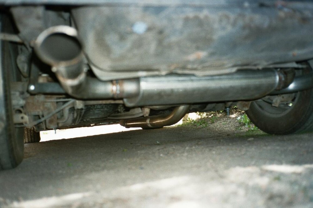

Shadowcast Kirjoitettu 3. Elokuuta, 2005 Kirjoittaja Kirjoitettu 3. Elokuuta, 2005 Toi sun putkes on kyllä aikas hirveen näköinen teos. Ite heittäisin kyllä äkkiä mäkeen moisen virityksen. Kuten sanoin; tollainen putki oli kun auton ostin. Hieman ylempänä viimeksi sanoin että se on vaihdettu. Perättäisten vaimentimien tilalla on nyt suora putki, takana yksi pönttö ja kaksi ulostuloa. Uusia sitä ei ihan kokonaan viitti, se kun ostettiin viime vuonna Part Cornerista. Trans Amin alkup. putkiundercarriage01.jpg_thumb
Shadowcast Kirjoitettu 3. Elokuuta, 2005 Kirjoittaja Kirjoitettu 3. Elokuuta, 2005 Tässä toinen kuva nykykuosista....exhaust.jpg_thumb
Shadowcast Kirjoitettu 3. Elokuuta, 2005 Kirjoittaja Kirjoitettu 3. Elokuuta, 2005 Ja syy miksi putki vaihdettiin oli se että noi vaimentajat otti joka kanttariin kiinni. Aina raapas men miten päin hyvin. Lopulta se katkes ihan irtipoikki. Tossa muuten näkyy toi alkupään putkikin hyvin....putkipoikki.jpg_thumb
Senior Kirjoitettu 3. Elokuuta, 2005 Kirjoitettu 3. Elokuuta, 2005 Tossa muuten näkyy toi alkupään putkikin hyvin.... Pöyristyttävää.... :'(
