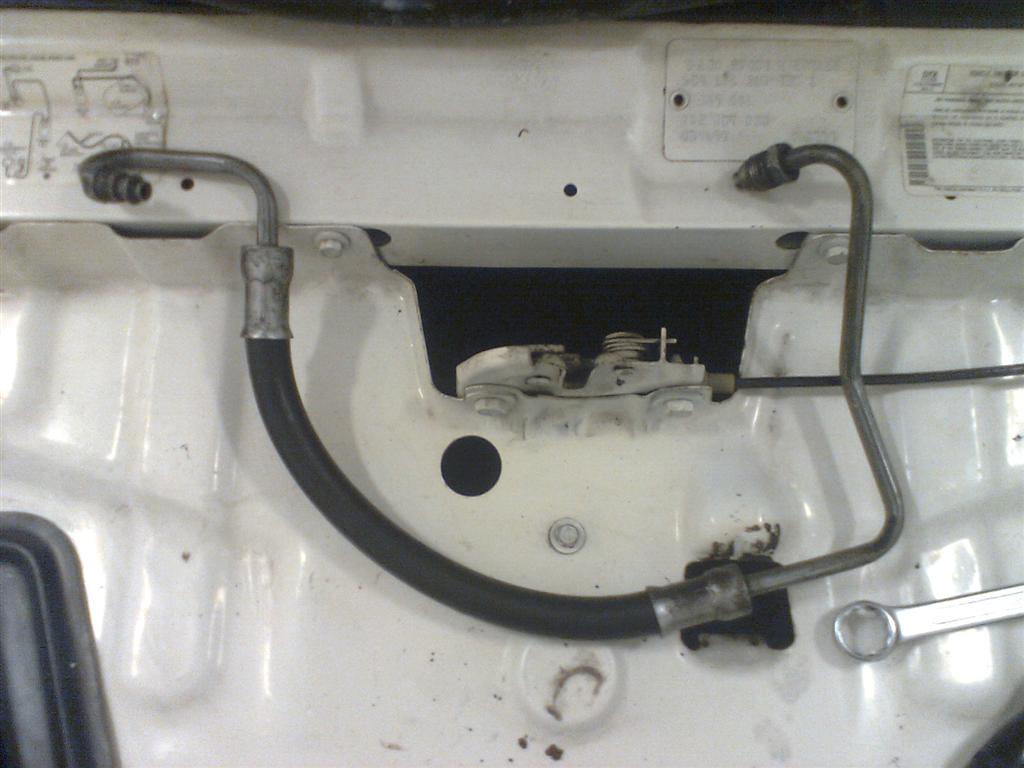

repa Kirjoitettu 18. Elokuuta, 2011 Kirjoitettu 18. Elokuuta, 2011 Jipii, vihdoin oikeaa harrastamista Siis Ransun ohjaustehostin vuotaa kuiviin tallin lattialle. Vuotokohtaa on vaikea paikallistaa, mutta vahva epäilys kohdistuu painepuolen letkuun. Mistäs uusi tilalle, onkos tietoa?
Nupa Kirjoitettu 18. Elokuuta, 2011 Kirjoitettu 18. Elokuuta, 2011 Omat hommasin Classicilta, mut kait niitä muuallakin on. Jos löytyy Summitilta niin tulis samalla toisen osatilauksen kanssa
Guest SuS Kirjoitettu 18. Elokuuta, 2011 Kirjoitettu 18. Elokuuta, 2011 mutta kyllä ne saa "millisillä" hyvin pysymään Ei saa. Eikä varsinkaan hyvin. Tuo pitää pikkurälläkällä purkaa, jotta saa vanhat päät käyttöön ja sit prässätä niihin uusi letku, mutta sekin on prötä & väsä-juttuja. Us-Partsista uusi letku.
Guest SuS Kirjoitettu 18. Elokuuta, 2011 Kirjoitettu 18. Elokuuta, 2011 En ikinä laittais millisiä helmiä tuumaiseen putkeen, kun en halua tehdä takuuhommia. Siks jos pakko väsätä, niin joutuu purkamaan, jotta saa vanhat päät ja niihin sit prässäten. Cudassa, ja muutamassa muussakin Mopessa yllättäen sellaiset liittimet, joita on ihan normihydrauliletkuissakin, joten ihan kakkupala.
ratskin Kirjoitettu 18. Elokuuta, 2011 Kirjoitettu 18. Elokuuta, 2011 En ikinä laittais millisiä helmiä tuumaiseen putkeen, kun en halua tehdä takuuhommia. Siks jos pakko väsätä, niin joutuu purkamaan, jotta saa vanhat päät ja niihin sit prässäten. Cudassa, ja muutamassa muussakin Mopessa yllättäen sellaiset liittimet, joita on ihan normihydrauliletkuissakin, joten ihan kakkupala. jep, näin se on usein, jos oikea löytyy niin aina parempi, :W
GTATL Kirjoitettu 18. Elokuuta, 2011 Kirjoitettu 18. Elokuuta, 2011 Nayttais maksavan rokkiautossa huimat 18$ juu ei kannata korjata, tilaa uusi ACDELCO Part # 36359320
pantera Kirjoitettu 18. Elokuuta, 2011 Kirjoitettu 18. Elokuuta, 2011 Nayttais maksavan rokkiautossa huimat 18$ juu ei kannata korjata, tilaa uusi ACDELCO Part # 36359320 ostin caminoon (identtinen) paikallisesta varaosapuljusta, joka tilas sen isoltakirkolta uuääs partsista, alta kolomekymppii makso.
rokzetä Kirjoitettu 18. Elokuuta, 2011 Kirjoitettu 18. Elokuuta, 2011 Noita on kyllä korjailtu eli Hiflex (esim. Vapaalassa) tai Hydronmarket (Konala) pystyy noita korjailemaan. Itse olin joskus Hiflexissä töissä ja aika monta tehostajan letkua tuli siellä laitettua. Kotikonstein ei tuo hydrauliikkaletkujen puristaminen taida onnistua? Eli putkesta poikki, käytetään nuo vanhat "päät" ja uutta letkua väliin...Ainoa ongelma on ettei noihin "tuumaisiin" putkiin ollut "helmiä" hyllyssä silloin, mutta kyllä ne saa "millisillä" hyvin pysymään Ei tuollainen taida ihan "pussihousuhommia" olla, mutta on tuollainen "hätävara" jos kuitenkin haluaa ajella, ennen kuin hankkii uuden alkuperäisen kokonaisen mun mielestä just nimenomaan tuumasiin putkiin tehdään.vanhoihin päihin tai uusiin.päähän on normi 3/8...partsista mieki hain camaroon n.38e, intialainen vaioliko pakistanilainen laatuletku.
GTATL Kirjoitettu 18. Elokuuta, 2011 Kirjoitettu 18. Elokuuta, 2011 mun mielestä just nimenomaan tuumasiin putkiin tehdään.vanhoihin päihin tai uusiin.päähän on normi 3/8...partsista mieki hain camaroon n.38e, intialainen vaioliko pakistanilainen laatuletku. Heh talipaani letku
repa Kirjoitettu 19. Elokuuta, 2011 Kirjoitettu 19. Elokuuta, 2011 Kävin US Partsissa: 33,80$ maksaisi jos olisi, mutta ei ole. Kävin Metro-Autossa, no ei tietenkään ollut. Pyörittelin tota letkua pestynä käsissä enkä kyllä löydä siitä mitään vikaa, paitsi että o-renkaat oli kyllä olemattomat, vain toisessa päässä oli litteä rämmäle jäljellä. Yritin paineilmalla suorittaa koeponnistusta, mutta en saanut itse letkusta vuotoa esille. Hankin o-renkaat ja jatkan tutkimuksia. Tarvittaessa uuden tarvikeletkun nyt sitten kuitenkin saa ameriikasta aika edullisesti, tosin tänä viikonloppuna ei tarvitse ajella.
Juhani LS1 Kirjoitettu 19. Elokuuta, 2011 Kirjoitettu 19. Elokuuta, 2011 No sehän vuotaa niistä O-renkaista sitten, jostain -70 luvun loppupuolelta siirryttiin niihin AN-kartioista. Junttureita ei tarvii kiristää niin apinan raivolla kun tiivari on O-rongas.

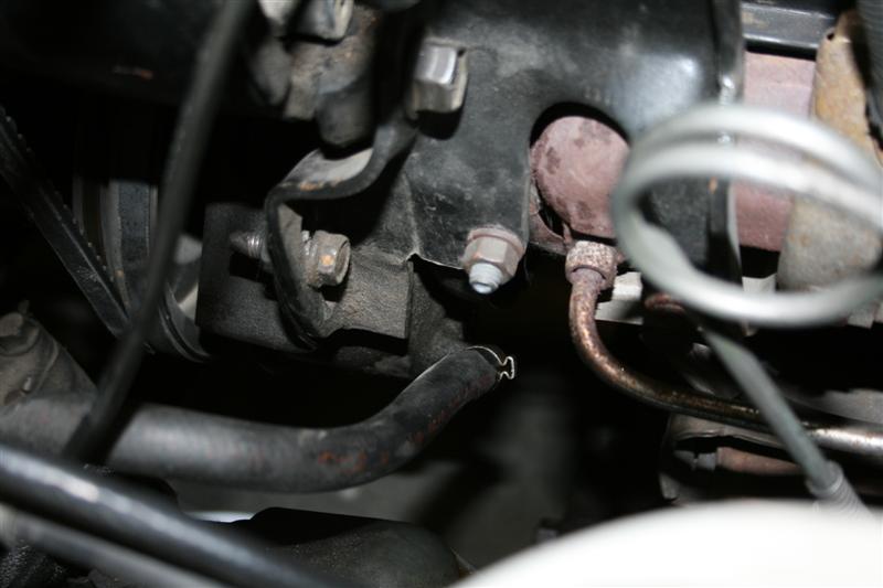

Nupa Kirjoitettu 19. Elokuuta, 2011 Kirjoitettu 19. Elokuuta, 2011 Mulla tiputtaa siitä steering gear boxin päästä, siihen saa korjaussarjoja.
repa Kirjoitettu 19. Elokuuta, 2011 Kirjoitettu 19. Elokuuta, 2011 Mulla tiputtaa siitä steering gear boxin päästä, siihen saa korjaussarjoja. Paha vaan kun ei saa silmää laitettua konehuoneeseen niin että näkisi... Tarttis päästä alapuolelle katselemaan.
ratskin Kirjoitettu 19. Elokuuta, 2011 Kirjoitettu 19. Elokuuta, 2011 Paha vaan kun ei saa silmää laitettua konehuoneeseen niin että näkisi... Tarttis päästä alapuolelle katselemaan. misääs sun hallinosturi on, :W biltemasta saa sellasen joka ei vaadi mitään asennuksia, toki ei nosta pilviin asti, ;D
F350 Kirjoitettu 19. Elokuuta, 2011 Kirjoitettu 19. Elokuuta, 2011 Paha vaan kun ei saa silmää laitettua konehuoneeseen niin että näkisi... Tarttis päästä alapuolelle katselemaan. laita kamera konehuoneeseen, muutaman kuvan ottaa, niin lopulta osuu oikeaankin kohtaan
Juhani LS1 Kirjoitettu 19. Elokuuta, 2011 Kirjoitettu 19. Elokuuta, 2011 Mulla tiputtaa siitä steering gear boxin päästä, siihen saa korjaussarjoja. Sinne kävi suoraan millinen stefa ainakin -82 Camarossa vielä kun muistas koon, millinen tietty siks ettei saa USA joka hyllystä
Juhani LS1 Kirjoitettu 19. Elokuuta, 2011 Kirjoitettu 19. Elokuuta, 2011 Paha vaan kun ei saa silmää laitettua konehuoneeseen niin että näkisi... Tarttis päästä alapuolelle katselemaan. Höpöhöpö nyt, pestään simpukka ja ympäristö liuottimella, kuivataan, kone tulille ja katsotaan mistä alkaa tunkeen, vuoto on niin korkeella kun ylin märkä paikka vaikka vaikutas miltä tahansa muulta. Voi olla kyllä monivammanen. Veikkaus on rattiakselin stefa koska omaan -82 se vaihettiin n. -93 ja vanha oli kivikova.

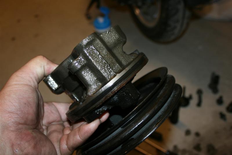

repa Kirjoitettu 19. Elokuuta, 2011 Kirjoitettu 19. Elokuuta, 2011 Paha vaan kun ei saa silmää laitettua konehuoneeseen niin että näkisi... Tarttis päästä alapuolelle katselemaan. No kun ei saa silmää konehuoneeseen, niin otin tehostimen pöydälle. Sieltähän se vuotaa pumpun ja säiliön saumasta. Letku on muuten ehjä. Vian syntyminen ex. omistajan kuvaamana: No ne rikko siellä huollossa ton ohjaustehostimen (ongelmana oli kiljuvat hihnat, joista laturin hihna kiljui vielä ostohetkelläkin). Lienee kammettu ohjaustehostinta väärästä paikasta...
repa Kirjoitettu 19. Elokuuta, 2011 Kirjoitettu 19. Elokuuta, 2011 Muuten herra R oli ite mukana vaihtamassa sitä tehvaa, oliko sittenkin Jalmari Joo, mä TIEDÄN olleeni mukana monessakin hommassa, mutta johtuisiko asennusjuomien runsaudesta, että mä en juurikaan MUISTA niistä mitään... Vaikka kuinka tiiraili myös peilin kanssa, niin ei oikein auennut mistä vuotaa. Mutta ilman painetta vuotaa tallin lattialle säiliön tyhjäksi, niin säiliöhän siinä silloin vuotaa, vai mitä?
repa Kirjoitettu 19. Elokuuta, 2011 Kirjoitettu 19. Elokuuta, 2011 No kun ei saa silmää konehuoneeseen, niin otin tehostimen pöydälle. Sieltähän se vuotaa pumpun ja säiliön saumasta. Letku on muuten ehjä. Vian syntyminen ex. omistajan kuvaamana: No ne rikko siellä huollossa ton ohjaustehostimen (ongelmana oli kiljuvat hihnat, joista laturin hihna kiljui vielä ostohetkelläkin). Lienee kammettu ohjaustehostinta väärästä paikasta... Helppo tehdä korjausohje: Irroita ohjaustehostin ja pura se. Vaihda o-rengas ja kasaa päinvastaisessa järjestyksessä. Mulla ei oo sopivaa o-rengasta, joten: Nyt otan oluen tai pari.
