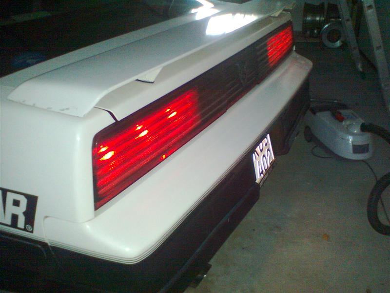

repa Kirjoitettu 22. Huhtikuuta, 2011 Kirjoitettu 22. Huhtikuuta, 2011 Takavalojen polttimot ei sovi. Noh, huomenna on kauppa auki. Vanhat polttimot on vääränlaiset ja ostin tietysti vanhan mallin mukaan. Tyhmyydestä sakotetaan. Siirryin siis etuvalojen pariin. Parkki/vilkku/sivumarkkeri-viritykset tehnyt sähköalan virtuoosi voisi hankkia jonkun muun ammatin. Kytkennät oli kyllä hyvin teipattu, mutta päätin kuitenkin katsoa mitä teippien alta löytyy. Heti alussa jäi varsin kevyellä kosketuksella ensimmäinen piuhanpää käteen. Johto irti abikosta.
repa Kirjoitettu 22. Huhtikuuta, 2011 Kirjoitettu 22. Huhtikuuta, 2011 Poistin loput teipit. Ei voi kun ihmetellä asentajan tarvikevalikoimaa. Tuo punainen 4mm2 piuhanpätkä on liitetty tuohon 1mm2 johtoon varsin huteran oloisesti. Ja noi muut liitokset. Noh, onhan se toiminut
repa Kirjoitettu 22. Huhtikuuta, 2011 Kirjoitettu 22. Huhtikuuta, 2011 Jatkoin liian lyhyet johdot tinaamalla ja kutistesukalla. Jätin pois kaikki rosvo- ja abikoliittimet, koska en käsitä miksi noita johtoja pitäisi enää irrotella. Nyt on kaikki ainakin kunnolla kiinni, vaikkei työn jälki nyt niin hääviä olekaan.

repa Kirjoitettu 26. Huhtikuuta, 2011 Kirjoitettu 26. Huhtikuuta, 2011 Käynnistin ransun. Vilkut on täysin kuolleet, ei mitään elonmerkkejä. Mikä ja missä on vilkkurele? (joo, olis helppo löytää jos se naksuisi). Sulakkeen mielestäni löysin sulakerasiasta, on ehjä. Onko jossain muualla jotain? Vai alanko etsiä omista kytkennöistäni jotain virhettä (vilkut toimi syksyllä)? Eli jokin mun tekemä asia on syypää, mutta mutta... Kaukovalon merkkivalo ei pala. Missäs sen muuten pitäisi olla? Mittaristo oli mulla kyllä irti ja vaihdoin kaikki mittarivalojen polttimot, mutta en merkkivalojen polttimoita. Vähän tunnen itseni kyllä noloksi... Kyllä se kaukovalon merkkivalo hehkuu kun oikein tarkkaan katsoi... Onko noiden takavalojen tarkoitus toimia niin että per puoli on kolme "ajovaloa" ja sisimpänä peruutusvalo ja kaksi keskimmäistä ovat sekä jarruvaloja että vilkkuja? Vai?
balez Kirjoitettu 26. Huhtikuuta, 2011 Kirjoitettu 26. Huhtikuuta, 2011 Käynnistin ransun. Vilkut on täysin kuolleet, ei mitään elonmerkkejä. Mikä ja missä on vilkkurele? (joo, olis helppo löytää jos se naksuisi). Sulakkeen mielestäni löysin sulakerasiasta, on ehjä. Onko jossain muualla jotain? Vai alanko etsiä omista kytkennöistäni jotain virhettä (vilkut toimi syksyllä)? Eli jokin mun tekemä asia on syypää, mutta mutta... Kaukovalon merkkivalo ei pala. Missäs sen muuten pitäisi olla? Mittaristo oli mulla kyllä irti ja vaihdoin kaikki mittarivalojen polttimot, mutta en merkkivalojen polttimoita. Vähän tunnen itseni kyllä noloksi... Kyllä se kaukovalon merkkivalo hehkuu kun oikein tarkkaan katsoi... Onko noiden takavalojen tarkoitus toimia niin että per puoli on kolme "ajovaloa" ja sisimpänä peruutusvalo ja kaksi keskimmäistä ovat sekä jarruvaloja että vilkkuja? Vai? vilkkurele on rattiputken lähellä vas.puolella.. lähellä sulakkeita jos muistan oikein
repa Kirjoitettu 26. Huhtikuuta, 2011 Kirjoitettu 26. Huhtikuuta, 2011 Löysin vilkkureleen ja hätävilkkureleen. Kun olen sörkkinyt kaikkea mahdollista, olen myös tökännyt hätävilkkukytkimen päälle. Hätävilkkurele oli väärässä reiässä, sellaisessa missä ei ole piuhoja ollenkaan. Siksi mikään ei toiminut. Kun laitoin releen oikeaan reikään, alkoi hätävilkut toimia ja kun kytkin ne pois, alkoivat vilkut toimia normaalisti. Kehtasinkin epäillä, että Ärrä olisi tinannut jotain väärin. Nyt päästän Hullujalmarin kiinnittämään takalamput ja häivyn itse lenkille koirien kanssa Vähän karmasee jo itseäkin tää skitsoilu (ei mua. HJ)
repa Kirjoitettu 28. Huhtikuuta, 2011 Kirjoitettu 28. Huhtikuuta, 2011 Nyt päästän Hullujalmarin kiinnittämään takalamput ja häivyn itse lenkille koirien kanssa Vähän epäluuloisena kävin tallissa, mutta kyllä HJ oli saanut takavalot paikoilleen. Vähän ihmettelin missä äijä on, mutta kun takaluukusta kuului tasainen kuorsaus, en häirinnyt kauempaa. Oli laittanut takaluukun rullaverhon paikalleen, siksi ei näkynyt ketään.

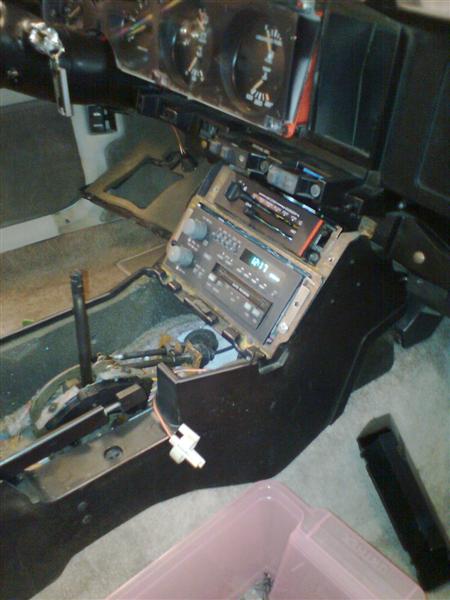

repa Kirjoitettu 30. Huhtikuuta, 2011 Kirjoitettu 30. Huhtikuuta, 2011 Hj käski kysyä viisaammilta, että miten shifterin pakkilukon pitäisi toimia? Nyr se muovitanko ei alapäässä ota mihinkään kiinni, roikkuu vaan. Puuttuuko joku osa?
Fenix Kirjoitettu 30. Huhtikuuta, 2011 Kirjoitettu 30. Huhtikuuta, 2011 Googletin : th700r4 shifter picture ja kuvahaulla löytyi joitakin kuvia joista voisi olla apua. http://www.google.fi/search?q=th700r4+shifter+picture&hl=fi&rlz=1W1ADFA_en&prmd=ivns&source=lnms&tbm=isch&ei=T-e7TZOvM4T4sgbGj4X-BQ&sa=X&oi=mode_link&ct=mode&cd=2&ved=0CBAQ_AUoAQ&biw=1196&bih=698
Guest SuS Kirjoitettu 30. Huhtikuuta, 2011 Kirjoitettu 30. Huhtikuuta, 2011 Hj käski kysyä viisaammilta, että miten shifterin pakkilukon pitäisi toimia? Mä olen varmaan rajoittunut, kun en edes neuvoa-antavankaan jälkeen oikein ymmärrä tuota kaksijakoista persoonallisuutta
