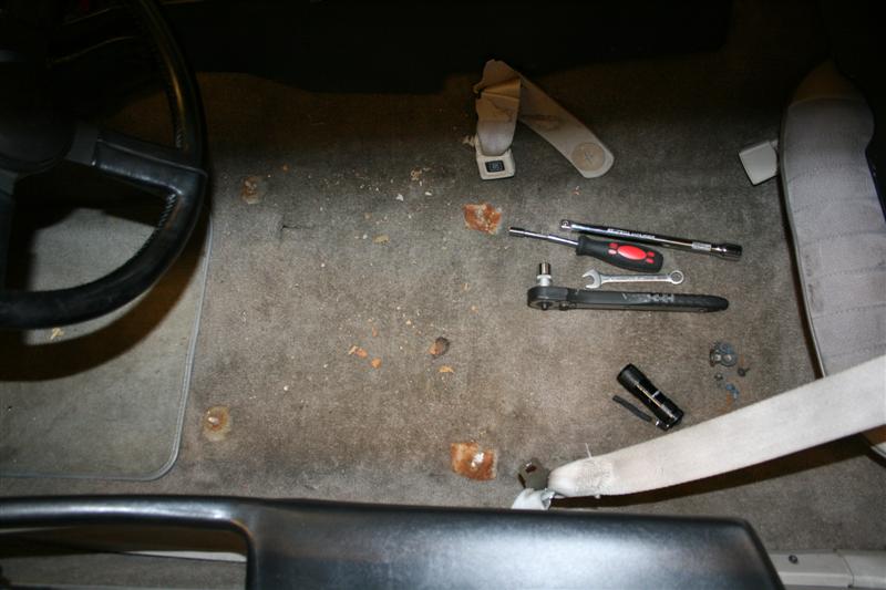

repa Kirjoitettu 10. Huhtikuuta, 2011 Kirjoitettu 10. Huhtikuuta, 2011 Karkasin siivoustalkoista autotallin rauhaan. Nyt olen itse omakätisesti sisäistänyt mitä tarkoittaa "irroita toisella kädellä nopeusmittarin vaijeri mittarista ja vedä sitten mittaristo suoraan ulos". No sehän siis oli just noin helppoa. Kunhan ensin pääsi vähän kurkkaamaan miltä se nopeusmittarivaijerin kiinnitys näyttää livenä. Tähän päästäkseni jouduin irroittamaan muutamia pikkuosia.
repa Kirjoitettu 10. Huhtikuuta, 2011 Kirjoitettu 10. Huhtikuuta, 2011 Sitten olikin jo helppo tökätä paksu etusormi oikeaan kohtaan ja hieman tökkästä... Sillähän se irtosi.
Chevy Kirjoitettu 10. Huhtikuuta, 2011 Kirjoitettu 10. Huhtikuuta, 2011 Tähän päästäkseni jouduin irroittamaan muutamia pikkuosia. noi penkin kiinn.pultit on sitten kivoja selän tai polven alla

repa Kirjoitettu 10. Huhtikuuta, 2011 Kirjoitettu 10. Huhtikuuta, 2011 noi penkin kiinn.pultit on sitten kivoja selän tai polven alla Noi ei tunnu missään verrattuna siihen penkkiin selän alla...

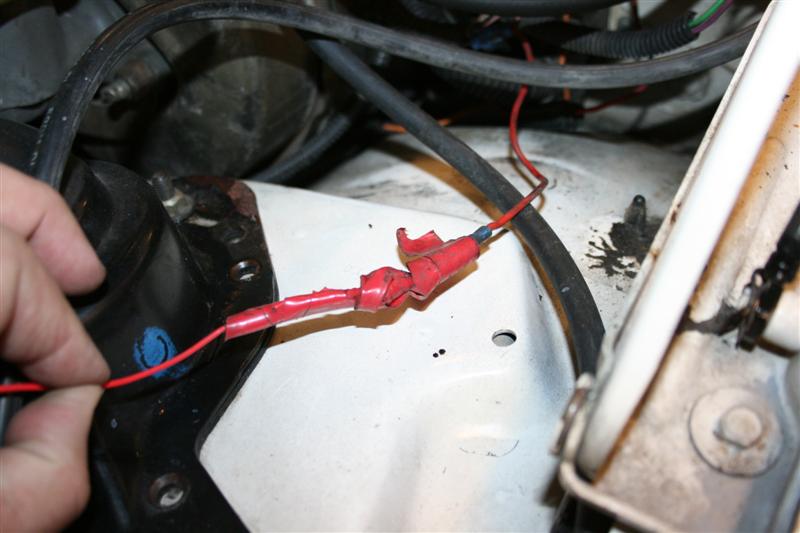

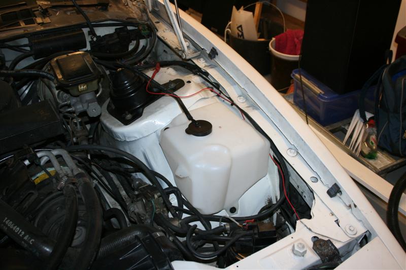

repa Kirjoitettu 10. Huhtikuuta, 2011 Kirjoitettu 10. Huhtikuuta, 2011 Katos perskeles, tässä projektissahan on alkanut tapahtumaan oikein urakalla No kun tulee muuten aika pitkäksi... No vaihdoin sen pissapojansäiliön ja rupesin kattelemaan sitä punaista ohutta johtoa joka iloisesti kiemurteli konehuoneen poikki...
repa Kirjoitettu 10. Huhtikuuta, 2011 Kirjoitettu 10. Huhtikuuta, 2011 ...takaraivossa naksuttaa joku rele siitä sulakkeen palamisesta. Ei perhana, mun autossa ei mitään huomiovaloja suvaita, jos on hankittu luukkulamput, niin ajetaan sitten luukut pystyssä ihan reilusti. Aika köykäiset on olleet ammattitaidon alkeet tolla sähkömiehellä... kuka sitten lieneekään.
repa Kirjoitettu 10. Huhtikuuta, 2011 Kirjoitettu 10. Huhtikuuta, 2011 No, tuli raksittua huomiovalot pois ja eikös vaan näytä taas pikkusen ihanammalta. By the Way: Kukas myy sellaista tuotetta millä voi paikata noita vinyylihalkeamia? Tiedän että sellaista on, mutten tiedä miksi sitä ainetta kutsutaan, niin en kehtaa alkaa edes kookletttamaan. E: Olishan sen kuvankin tietysti voinut heti laittaa mukaan...

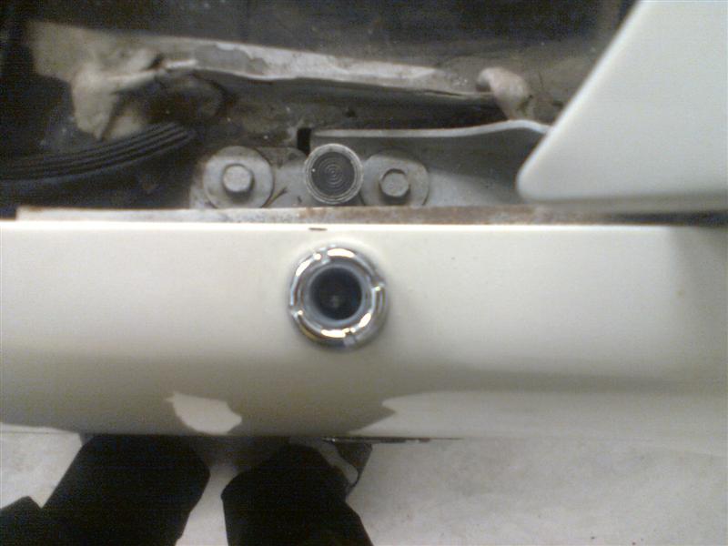

Z-mo Kirjoitettu 10. Huhtikuuta, 2011 Kirjoitettu 10. Huhtikuuta, 2011 Jos noi päiväajovalot on ylimääräisinä, niin myy ne mulle. Niissä on varmaan myös se R87 merkintä? Vois tohon avoon laittaa, niin ei tarvis lamput ylhäällä ajella. Köyhänä mun täytyy miettiä polttoaineen kulutusta. Aerodynamiikka kärsii ja tunnetusti lamput päällä kone vie enemmän gasoa...
Chonder Kirjoitettu 10. Huhtikuuta, 2011 Kirjoitettu 10. Huhtikuuta, 2011 niin ei tarvis lamput ylhäällä ajella. Tarviiko muutenkaan? kiva naureskella kansanpoliiseja kun vilkuttelee valoja Oli Transu ukkopuolella lainassa ja poliisit pysäyttivät, eivät edes huomauttaneet vaikka parkeilla ajeli(olin opastanut, ettei kirkkaassa päivänvalossa niitä luukkuja tarvi availla)

repa Kirjoitettu 11. Huhtikuuta, 2011 Kirjoitettu 11. Huhtikuuta, 2011 Jos noi päiväajovalot on ylimääräisinä, niin myy ne mulle. Niissä on varmaan myös se R87 merkintä? Vois tohon avoon laittaa, niin ei tarvis lamput ylhäällä ajella. Köyhänä mun täytyy miettiä polttoaineen kulutusta. Aerodynamiikka kärsii ja tunnetusti lamput päällä kone vie enemmän gasoa... Saat tottakai nämä, minen niitä aio mihinkään roskista kauemmas asentaa. Kun oikein tihrusin, niin minusta niissä lukee E4 vasemmassa reunassa. On kyllä niin pientä ja epäselvää, että noista ei ota katsurikaan selvää... Tuon ne vaikka sulle sitten kun saan kutsun katsomaan kalossin tulevaa seuraajaa...
