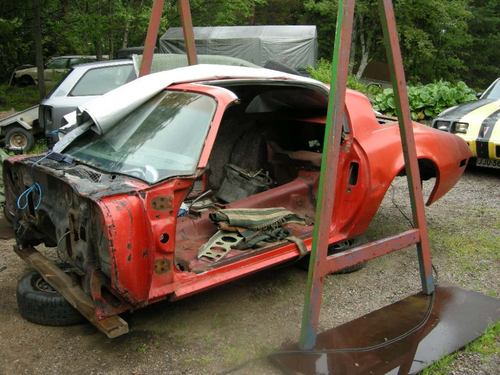

Tuli viime talvena hommattua tommonen Camaron raato ja nyt jo sain sen talliin ja työn alle. Autossa on valmiiksi kaaret sisällä, levyjarrut joka nurkassa ja 10-pulttinen lukkoperä. Siitä on hyvä lähteä työstämään. Muuten auto on kyllä kokenut melkoisen kovia.
Tommosessa kunnossa se oli pihaan tullessaan.
XjpeluxnM5XbQBUYLS_utewLcrkTUvVgEH1rQC0hp_WsNl_bj0v_nxs9g6hdsXQOAGZvyZ5ykBCxAVLuV4tiw4ZR55GnY0yHR5FqQITncN3OiPZLCeAMgPTAzrA7Trk-MA5KlJbA18-VSoU1ECWwt1AWz0ifqhQ9uTUkv_4sc-mFPQ2APcaLbOhtHaQIbrrQrfpYtgwdY0Ik-z4C7EvZHYoWrbazilrkJRV9khidHk4z9G5JJC-9hXtrlDGoDRcz0HzQqr05X49tP2m5R2TQCXj7kQnR5Q4iaF2rSPrLsxBUR3bhSTDanA-OnOd_3pw4GiC2pfZbFvZBC4MTO593Btqp6CkVt0Jpn2CU_gpFMyQfwI17ohpDGQ6Wnd6fBzJtXhonr5F7I2PiZ4ieAlPPTjkSpE8Lpz-t89arpTgmkDLQapA29jOR80g8JTy_K5zU-np8C3p9x0fFUVwPTWwVYnTNZq_nsJaMxluWgjGxaQhVzEgQ18qJHZi9qa0_J4O9EZYgtfMKnoyGE4GKvSiEG9cZ5hJ4I2r6_G38BCuaubL6oSaygSItm3mKzWfuNskJ_zgR=w663-h828-no
Vihdoin tallissa ja työn alla.
Ook3zrbh3S5AvVNdpGmOi_J9df_1UgLT969n_lwogpPTI7TCgl6F1wATW0CqwI_XJ4HIRbeORbqI3upV7BgnUGwq4qvPm0huBYjuglkNGwdspk-14DiMe-uigJBcZw03H6vdElagI5XjGqNxft9GECsD3pGTHQwbdfp8DmCJtQWkFA3iiwOq51zr0OUKFPxVTXUva87lUN2-tfEI0qZRh1ogAMZC74nlGBOL-kPht65UzKhT8okr3bWVeUy2KJGESTxXqdZvJW1onPrcAZwCg7afzt7L4a2M-HfhpmZRdXrSQn6Yik4_xpXNgHIp6o6xbWZr6UcfJpLfyyAkdrXrAnz8IpgcL_Xx0pufHFWbb7PaNh8uPNLCSn7yUBCaZYcpw_bYnCDBsu3uALyUtYVPSjr1E7_Mvdwsu_8MUkvYmOTIKU_0OeNYryHpZZ131I0TG0E7Gbyulqo91-5sWlCQyA0RGFsOhB1HX2vLRPf-lVA_glN2Bjd_dhJCpJbNF3ehI1I92UU5IVzM3VHOhG2yXggQUL_ZSs8tJbDeyUwMnebHc8caViMYTXSNiECJ-BQk5tZn=w1274-h955-no
Katto ja tuulilasi oli painettu kasaan Hiabilla  >:(
