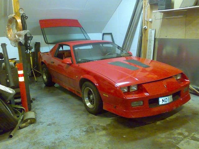

NymiS Kirjoitettu 25. Joulukuuta, 2010 Kirjoitettu 25. Joulukuuta, 2010 Tuli tämmönen hommattua tuossa joulukuun alussa. Ajokuntoinen leimattu peli jossa kaikki näyttää toimivan niin kuin tehdas on sen suunnitellut toimivaksi Positiivista päästä aloittamaan rakennus räveltämättömästä yksilöstä. Sen verran on rävelletty että katti on saanu kyytiä ja poistettu putkistosta, tilalle tullut 4,3:sen etu putket ja Edelin tai muun vastaavan 3" rosteriränni taakse asti.

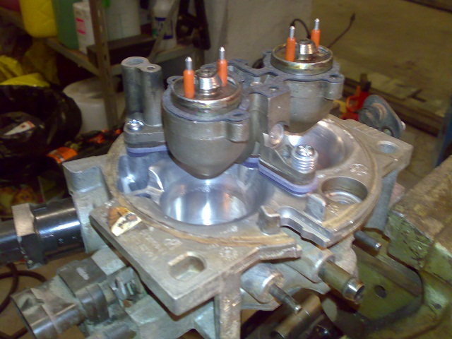

NymiS Kirjoitettu 25. Joulukuuta, 2010 Kirjoittaja Kirjoitettu 25. Joulukuuta, 2010 Pientä kunnostusta ja remonttia TBI:lle Remontin tarve alkoi siitä kun otin ilmanputsarin kotelon auki ja totesin suutinrungon vuotavan bensaa tiivisteen välistä No pitihän se portata sitten siinä samalla.
NymiS Kirjoitettu 25. Joulukuuta, 2010 Kirjoittaja Kirjoitettu 25. Joulukuuta, 2010 Suuttimia nostettiin 6mm ylös jotta ilma ja bensa sekoittuisi paremmin yläkierroksilla

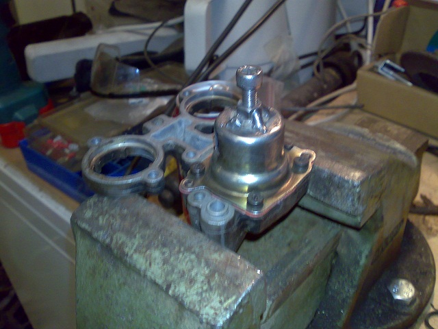

NymiS Kirjoitettu 25. Joulukuuta, 2010 Kirjoittaja Kirjoitettu 25. Joulukuuta, 2010 Vakio bensapaineen säädin modattiin säädettäväksi, säätö onnistuu näppärästi suoraan kuusiokoloavaimella TBI:n ollessa kiinni imusarjassa.
-vellu Kirjoitettu 25. Joulukuuta, 2010 Kirjoitettu 25. Joulukuuta, 2010 NOI räpeltämättömät alkuperäiset on harvassa Hyvä rekkari
TomiV Kirjoitettu 25. Joulukuuta, 2010 Kirjoitettu 25. Joulukuuta, 2010 Pientä kunnostusta ja remonttia TBI:lle Remontin tarve alkoi siitä kun otin ilmanputsarin kotelon auki ja totesin suutinrungon vuotavan bensaa tiivisteen välistä No pitihän se portata sitten siinä samalla. Sama projekti itellä edessä vielä
Rale Kirjoitettu 25. Joulukuuta, 2010 Kirjoitettu 25. Joulukuuta, 2010 m/ hyvä ostos, niinkuin mikä f-body hyvänsä aina on m/. eihän tuota juurikaan ole "rävelletty" jos vain katti on poistettu , sehän on juuri se joka pitääkin ekaksi heittää veke
NymiS Kirjoitettu 26. Joulukuuta, 2010 Kirjoittaja Kirjoitettu 26. Joulukuuta, 2010 siisti peli Kaukaa katsottuna kyllä, mutta se joka on tuon maalannut voisi harkita vaihtavansa alaa johonkin ihan muuhun. Autosta löytyy suunnillee kaikki maalivirheet mitä vaan voi mieleen tulla, pohjat paistaa läpi, hiontajäljet näkyy, on appelsiinina koko pinta, siellä täällä valumaa, paikoitelleen on maali irronnut pohjista. muodot kitattu pyöreiksi, konepelti on kuin aaltopeltiä... Että maalaukseen toi menee jossain vaiheessa, peltisarjat pitäis vielä tilailla ja laittaa, ja koria jäykistää mut jos ens kesän sillä huruttelis tuolla kunnolla ja kattelis sitten mitä tekee sille.

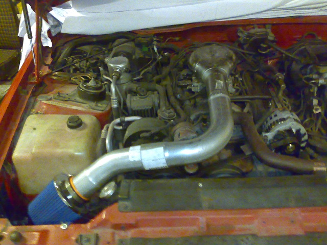

NymiS Kirjoitettu 30. Joulukuuta, 2010 Kirjoittaja Kirjoitettu 30. Joulukuuta, 2010 Jotain omavalmisteosia puuhasteltu tallilla taas, sovitusta vaatii vielä paljon mutta idea näkyy jo tästä
Hurja Kirjoitettu 30. Joulukuuta, 2010 Kirjoitettu 30. Joulukuuta, 2010 Jotain omavalmisteosia puuhasteltu tallilla taas, sovitusta vaatii vielä paljon mutta idea näkyy jo tästä Tietenki voisit hakata kirvehellä! sen akkukotelon pohjan auki ja vetää siitä pellistä läpi tuon torven. Tai sitten, ei tartte ketään teurastaa, kun viet tuon putken siitä sivussa olevasta reijästä lokarin taakse. Voi tulla +5 hyvänmielenheppaa kun saa kone niin paljon kylmempää ilmaa
Crisis Kirjoitettu 31. Joulukuuta, 2010 Kirjoitettu 31. Joulukuuta, 2010 Nayttaa ihan hyvalta idealta ja toimivalta ratkasulta (kuin myos mita Jukka sano) Seuraavaks sitten peset sen konehuoneen kunnon liuottimella muutamaan kertaan niin on mukavampi tyoskennella
NymiS Kirjoitettu 31. Joulukuuta, 2010 Kirjoittaja Kirjoitettu 31. Joulukuuta, 2010 Nyt istuu paikalleen niin kuin kuuluukin, muutama tukirauta vielä ja sitten polttomaalattavaks koko häkkyrä. Raitista ilmaa meinasin tuoda maskista letkulla tuon akkukotelon pohjan läpi suoraan suodattimelle ja sitten suodattimen ympärille tehdään vielä lämpöä eristävät seinät. Pesun tuo konehuone kyllä kaipaa, mutta ei ole nyt mahdollisuutta pestä tallissa kun ei ole vesipistettä.
