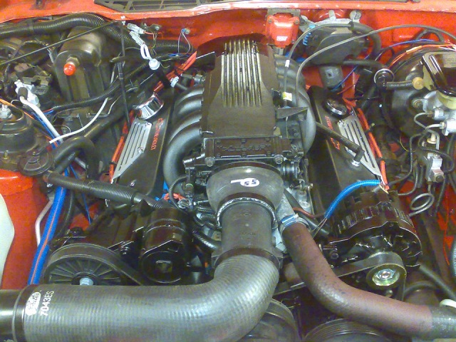

NymiS Kirjoitettu 23. Maaliskuuta, 2013 Kirjoittaja Kirjoitettu 23. Maaliskuuta, 2013 Tämäkin auto on vielä hengissä, hieman hitsaamista leimalle, jarrujen läpikäynti, nesteiden vaihto, uutta rengasta alle, Shifterin vaihto ja etuvalojen uusiminen olis vielä keväällä ohjelmassa. Jotain siistimistä konehuoneessakin tehty ja siitä kuva. Tehoja haetaan hieman lisää ens kesälle seuraavalla reseptillä: Imusarja olis nyt portattu, MAF riisuttu verkoista, eli pientä pinta remonttia
NymiS Kirjoitettu 23. Maaliskuuta, 2013 Kirjoittaja Kirjoitettu 23. Maaliskuuta, 2013 Mikäs toi air intake on? Silikoni supiste 102mm->76mm, MAF, 76mm 90° letku leikattuna sopivan mittaiseksi, 76mm 45° pakoputki mutka maalattuna, K&N ilman suodatin Eikä ollut kallis ja tuli just semmonen ku sattu tulemaan
STW Kirjoitettu 24. Maaliskuuta, 2013 Kirjoitettu 24. Maaliskuuta, 2013 Siistin oot väsännyt *clap*luulin et olis joku valmis setti.Mistä sait sen supistuspätkän?
NymiS Kirjoitettu 24. Maaliskuuta, 2013 Kirjoittaja Kirjoitettu 24. Maaliskuuta, 2013 SouthWest Trade

NymiS Kirjoitettu 25. Huhtikuuta, 2013 Kirjoittaja Kirjoitettu 25. Huhtikuuta, 2013 Tämäkin olisi katsastettu nyt huomautuksetta. Imusarjan porttaus ei persdynolla tuonut lisää heposia mutta kaasuun reagointi muuttui koneessa täysin, nyt on täys rähinä päällä heti kun polkimeen koskee. Todella mielekäs peli ajella kun kaasupolkimesta tuntuu olevan suora yhteys takarenkaisiin
