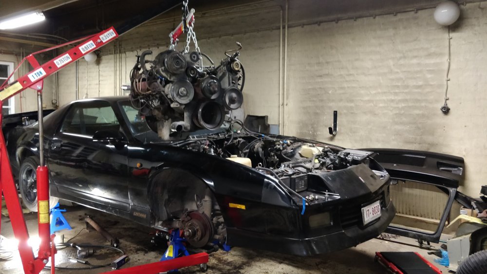

Johnny Kirjoitettu 16. Marraskuuta, 2019 Kirjoittaja Kirjoitettu 16. Marraskuuta, 2019 Ja ettei mene ihan pelkäksi höpinäksi, niin sieltä se nousi. Matching numbers
Johnny Kirjoitettu 17. Marraskuuta, 2019 Kirjoittaja Kirjoitettu 17. Marraskuuta, 2019 ...ja kunnon pitkä keulapala, kun piti sivusta nostaa. Voin muuten suositella tuota kulmansäätöruuvia, Biltemasta 24,90€ ja veikkaan että on ehdoton keksintö kun tuo menee joku päivä takaisin kiinni...
Z-mo Kirjoitettu 17. Marraskuuta, 2019 Kirjoitettu 17. Marraskuuta, 2019 Eikai sinne tuo verkonpaino oo takaisin menossa?
avogta-89 Kirjoitettu 17. Marraskuuta, 2019 Kirjoitettu 17. Marraskuuta, 2019 Eikai sinne tuo verkonpaino oo takaisin menossa? LS paikalle
Johnny Kirjoitettu 17. Marraskuuta, 2019 Kirjoittaja Kirjoitettu 17. Marraskuuta, 2019 Jotta pysyy puheenaihe kiinnostavana ja saatte repiä hiuksia edelleen päästänne, niin kyllä tuo verkonpaino on vielä menossa takaisin odotellaan että nuo sähkömoottorikonversiot yleistyy ja hinnat putoaa, niin lyödään sitten sellainen.
Z-mo Kirjoitettu 17. Marraskuuta, 2019 Kirjoitettu 17. Marraskuuta, 2019 Sähkömoottorin sinne saa varmasti sopimaan, mutta sanoisin että akuston sijainnin kanssa saa painia ihan huolella. Juu, bensatankin tilalle, mutta aikamoinen rakentelu...

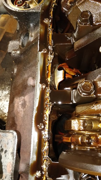

Johnny Kirjoitettu 19. Marraskuuta, 2019 Kirjoittaja Kirjoitettu 19. Marraskuuta, 2019 Öljypumpun sihti on näemmä toiminut... Pohjan tiiviste hapertunut aika ikävän näköisesti, oli ehkä jo aikakin ottaa paikallismoottori auki #keephertuned
Markus Kirjoitettu 7. Joulukuuta, 2019 Kirjoitettu 7. Joulukuuta, 2019 Mitä tilalle? vai meneekö matching takasin?
Johnny Kirjoitettu 8. Joulukuuta, 2019 Kirjoittaja Kirjoitettu 8. Joulukuuta, 2019 Kyllä me lyödään matching takaisin. Syvään juurtunutta mobilismia pitää kitkeä hitaasti pois Mitäs tuollaisessa lohkon koneistuksessa/hoonauksessa pitäisi huomioida? En ole laittanut vielä osatilausta ameriikkaan, olisko sopiva käytäntö kiikuttaa bloki koneistamoon arvioitavaksi ja tehdä siitä johtopäätökset? Hoonausjälkiä näkyi edelleen sylintereissä ja öljynkulutus oli olematonta, eli ylikokoon meno ei taida olla välttämätöntä. Parissa kampuran laakerissa oli pienet naarmut, mutta uusiksihan nuo menee kuitenkin.
