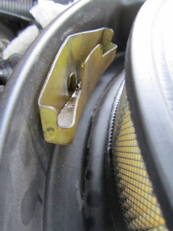

Juza89 Kirjoitettu 23. Helmikuuta, 2015 Kirjoitettu 23. Helmikuuta, 2015 Tämmönen (mitä lie silikoonia/kumia) löytyy omasta suodatinkotelosta.
Johnny Kirjoitettu 24. Helmikuuta, 2015 Kirjoittaja Kirjoitettu 24. Helmikuuta, 2015 Tämmönen (mitä lie silikoonia/kumia) löytyy omasta suodatinkotelosta. Miltä toinen puoli mahtaa näyttää, onko siinä jokin sovitepala? Mulla oli tuossa huohottimen päässä pikku pätkä letkua, otin kuvaa varten irti...
Juza89 Kirjoitettu 24. Helmikuuta, 2015 Kirjoitettu 24. Helmikuuta, 2015 Miltä toinen puoli mahtaa näyttää, onko siinä jokin sovitepala? Mulla oli tuossa huohottimen päässä pikku pätkä letkua, otin kuvaa varten irti... Toinen pää malliltaan neliö, mistä muuntuu putkenmalliseksi. Tiivistetty/yhdistetty houhotinputkeen letkunpätkällä.
