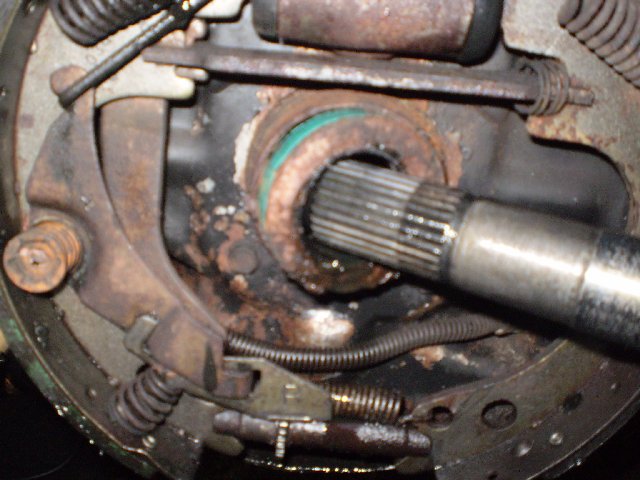

Nyt on voitu työntää vetoakseleita sissänpäin jolloin c-lukot suorastaan putoavat pois

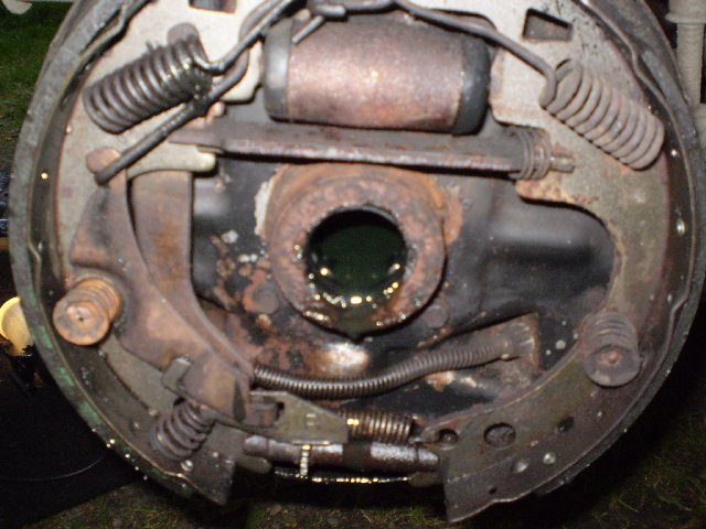

Vetarit on poistettu ja nyt näkyy risa stefa
lagerit_stefat_7.jpg}
Sen saa hyvin pois vetoakselillla vääntämällä

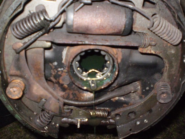

Sitten väänsin ruuvarilla laakerin sisäkehän solmuun, näin saa rullat poistettua

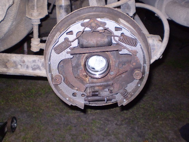

Uudet jarrukengät asennettu. Ennen asennusta kaikki osat on puhdistettu vuotaneesta peräöljystä, muista putsata myös jarrurumpu huolella.
Huomiseksi jäi laakerin sisäkehien poisto, jos en löydä tarpeeksi pitkää putkea tms. joka ylettyy akselin läpi ja jonka avulla ulkokehät voi vastakkaiselta puolelta naputella irti, katkaisen tuon sisäkehän paineilmavingulla. Sit vaan uudet laakerit ja stefat paikoilleen. Huomenna lisää kuvia
PS. Alempi jarrujousi on näköjään vielä hieman öljyssä, no huomenna jarrukliineriä/rasvanpoistosprayta niin kyllä se siitä

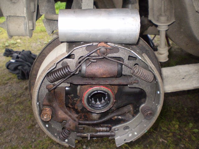

Uudet osat paikoillaan, jarrukenkien päällä putki jota käytin "sisääntyöntäjänä", lekalla sitä naputellen laakerit ja stefat menivät kivutta perille.
Laakerit olivat reilu puoli tuntia pakastimessa
