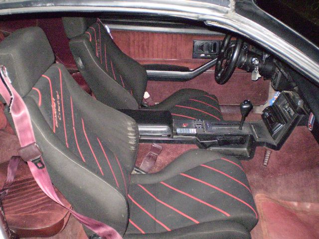

camaro82 Kirjoitettu 18. Heinäkuuta, 2008 Kirjoittaja Kirjoitettu 18. Heinäkuuta, 2008 Nyt on Vaasan reissu tehty ja kunnon penkit odottamassa asennusta Kyllä toi ylivaihde on mainio keksintö, n. 11 litraa sadalla kulutti maantieajossa, mukana pari reipasta ohitusta mutta muuten rajoitusten mukaan ajelua.
camaro82 Kirjoitettu 18. Heinäkuuta, 2008 Kirjoittaja Kirjoitettu 18. Heinäkuuta, 2008 Repsikan penkin alkuperäisiin kiskoihin himpun verran rautaa lisää
camaro82 Kirjoitettu 18. Heinäkuuta, 2008 Kirjoittaja Kirjoitettu 18. Heinäkuuta, 2008 Nyt jo molemmat paikoillaan Seuraava rojekti onkin muuttaa muu sisusta mustaksi eli takapenkki/selkänoja, lattiamatto ja oviverhoilut jne
AnttiK Kirjoitettu 18. Heinäkuuta, 2008 Kirjoitettu 18. Heinäkuuta, 2008 Noi penkit natsaa hienosti tuohon sisustaan!
balez Kirjoitettu 18. Heinäkuuta, 2008 Kirjoitettu 18. Heinäkuuta, 2008 hienoa, että laatikko homma toimii.. mun mielestä.. siis huom. minun joka ei ole oman autonsa sisustaa tehnyt niin tökkii tuo penkkien -80luvun raidoitus ja sävyt.. tuo mieleen gti golffin tai vastaavan mutta jos vähän kangasta ja taitoa niin avot
camaro82 Kirjoitettu 18. Heinäkuuta, 2008 Kirjoittaja Kirjoitettu 18. Heinäkuuta, 2008 tuo mieleen gti golffin tai vastaavan mutta jos vähän kangasta ja taitoa niin avot Vähän kangasta ja vähän taitoa.. noo tein mä silloin taannoin furyyn päälliset mutta ne olikin helpot kun penkeissä simppelit muodot. Näissä enemmän taiteiltavaa eli ajan sit gtiii kolffilla
Sarita Kirjoitettu 19. Heinäkuuta, 2008 Kirjoitettu 19. Heinäkuuta, 2008 -80luvun Kyseessähän on -80 luvun auto...
camaro82 Kirjoitettu 19. Heinäkuuta, 2008 Kirjoittaja Kirjoitettu 19. Heinäkuuta, 2008 Noi penkit natsaa hienosti tuohon sisustaan! Mun mielestä kans ja ovat saakelin hyvät ja tukevat istua Kyseessähän on -80 luvun auto... Aivan
Z-mo Kirjoitettu 19. Heinäkuuta, 2008 Kirjoitettu 19. Heinäkuuta, 2008 Noi on kyllä hyvät jakkarat. Tais pösökin käyttää lähes identtisiä omissa GTi-malleissaan... Hakkaa Camaron orkkisjakkarat miljoona-nolla.
balez Kirjoitettu 19. Heinäkuuta, 2008 Kirjoitettu 19. Heinäkuuta, 2008 ja tuo ei ollut naljailua... vaan hölmön ukon hölmö kirjoitelma .. ei niissä mitään vikaa noinkaan ole mutta mutta
