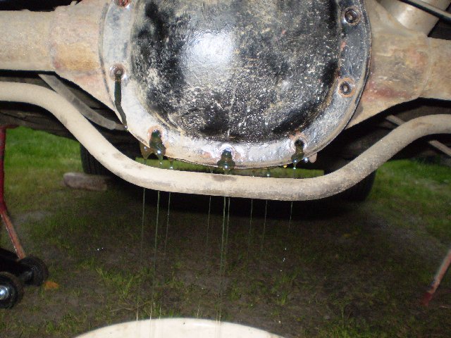

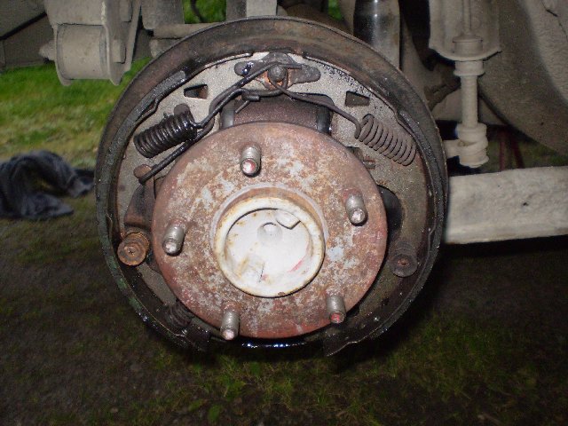

Repsikan puolen jarrurumpu "täynnä" peräöljyä >:( Eli huomenna siis uudet laakerit, stefat ja jarrukengät laitettava
No niin, auton perä on tunkattu ylös, tuettu huolellisesti pukeilla ja renkaat irrotettu. Jarrurummut poistettu ja tästä lähtee m/
lagerit_stefat_1.jpg}
Sit peräkopan pultit ylimmäistä lukuunottamatta irti, ruuvarilla raotus alareunasta jotta öljyt pääsee pihalle

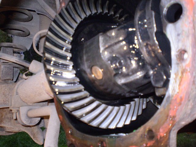

lagerit_stefat_2.jpg}
Seuraavaksi keskitapin lukituspultti pois (tuo pieni pultinkanta joka juuri erottuu), sen koko on 5/16" eli osuu 7 ja 8mm:n välille. Aukee kyllä 8mm 6-kulmaisella lenkkiavaimella.
Pultin saa pois vain yhdessä kohtaa, murikkaa pyörittelemällä löydät kohdan
