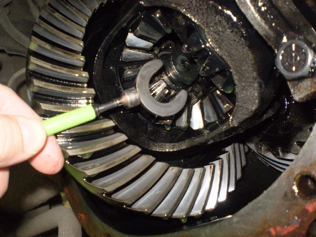

camaro82 Kirjoitettu 17. Syyskuuta, 2008 Kirjoittaja Kirjoitettu 17. Syyskuuta, 2008 Seuraavaksi öljysin peräöljyllä laakerit ja stefaakin hieman ennenkuin laitoin vetoakselit paikoilleen. Ne täytyy työntää varovasti pohjaan asti jotta c-lukot menevät paikoilleen. Tommosella magneetti"kynällä" on hyvä jeesata c-lukon asennusta. Kun lukot asettuvat hyvin uriinsa, vedin vetoakseleita niinpaljon ulos kun tulivat. Sit keskitappi paikoilleen, tässä(kin) kohtaa (unohdin mainita irroitusvaiheessa) täytyy pikkurattaita pitää kohdillaan kun pyörität murikkaa. Tappi ja lukituspultti paikoilleen, pultti on aika pitkä eikä se sujahda reikäänsä kuin tietyssä murikan asennossa, pyörittelemällä löytyy

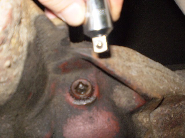

camaro82 Kirjoitettu 17. Syyskuuta, 2008 Kirjoittaja Kirjoitettu 17. Syyskuuta, 2008 Eikä muuta kuin lukituspultti kireälle ja peräkoppa kiinni. Näihin on saatavilla paperitiivistettäkin mutta mä oon luottanu pelkkään tiivistesilikoniin ja aina on hyvin pitänyt. Muistaa vaan puhdistaa tiivistepinnat hyvin ja odottaa että silikoni on kuivunut ennen öljyn laittoa. Sit täyttöproppu auki, se aukeaa hyvin tuollaisella 1/2":n räikkään tarkoitetulla muuntokappaleella: 1/2" -> 3/8". Ainakin Valvolinen peräöljypullojen korkeissa on ulosvedettävä putki/pilli jolla öljyt saa hyvin sisään. Sen verran öljyä, vähän alta 2 litraa jotta pinta on täyttöreiän alareunan tasalla. Asentelin jarrurummut ja säädin jarrut. Renkaat paikoilleen, auto alas ja taas kovaa ajoa

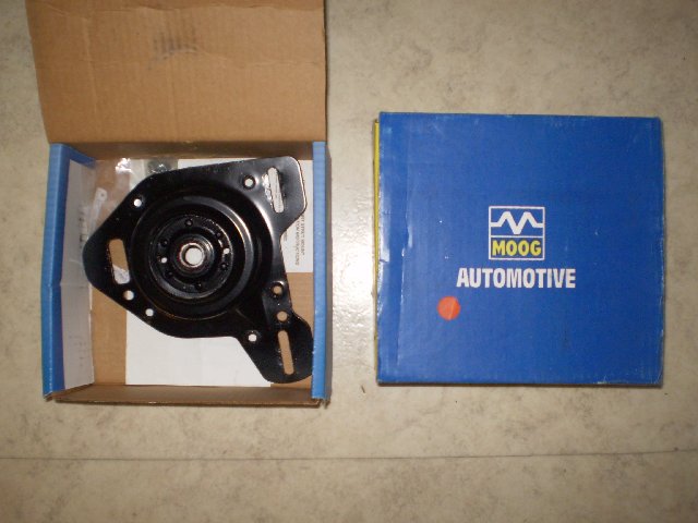

camaro82 Kirjoitettu 19. Syyskuuta, 2008 Kirjoittaja Kirjoitettu 19. Syyskuuta, 2008 Tosiaan, toihan posti tällaiset eilen eli asennushommia olis Kiitos vielä Joel66
