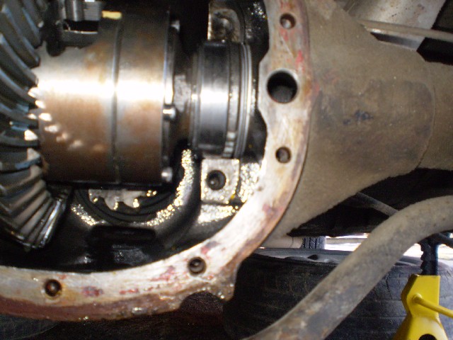

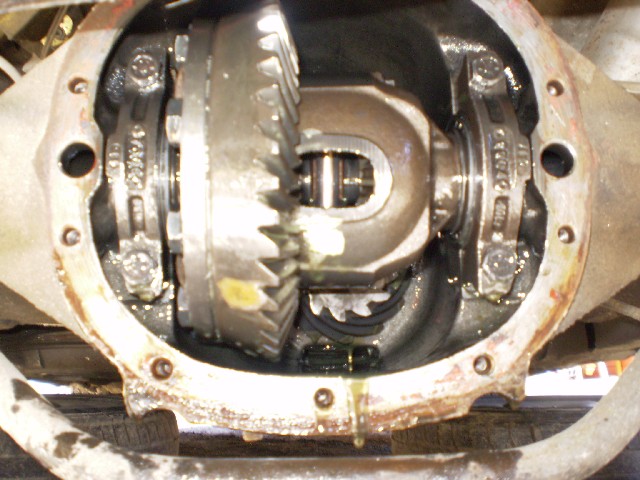

camaro82 Kirjoitettu 17. Huhtikuuta, 2008 Kirjoittaja Kirjoitettu 17. Huhtikuuta, 2008 Pers auki ja kuola valuu. Tässä siis vielä tasauspyörästö
camaro82 Kirjoitettu 17. Huhtikuuta, 2008 Kirjoittaja Kirjoitettu 17. Huhtikuuta, 2008 Locker paikoillaan, kuvasta näkyy kuinka offset menee liikaa oikealle jos välitys on mallia carrier 2 ja lukko mallia carrier 3
camaro82 Kirjoitettu 17. Huhtikuuta, 2008 Kirjoittaja Kirjoitettu 17. Huhtikuuta, 2008 Eli siis shimmilevyjä onpi oikealla puolella ihan hitosti että sais ison lautaspyörän sopivalle etäisyydelle pinionista.. vaan ei edes tuo määrä riitä. Vaikka vasurin puolella ei oo shimmejä yhtään niin jos nyt kiristää laakeripukit niin perä on jumissa. Ständin takana näkyy hitusen sileä takarengas , varmuuden vuoksi auton alla ettei tästä tulis kampelaa..
Nova Kirjoitettu 18. Huhtikuuta, 2008 Kirjoitettu 18. Huhtikuuta, 2008 Joudut vaihtaa välityksenkin vai sorvaat lukkoa?
camaro82 Kirjoitettu 18. Huhtikuuta, 2008 Kirjoittaja Kirjoitettu 18. Huhtikuuta, 2008 Joudut vaihtaa välityksenkin vai sorvaat lukkoa? Ensin meinasin vaihtaa välityksenkin mutta vetoakselitkaan ei sovi. Toi sorvaus ehkä olis ollu toimiva paitsi että tuo ison lautaspyörän laippa on vain n. 8mm vahva joten se olis ohentunu ehkä liikaa. Pantera lupas lunastaa lukon takaisin Täytyypi kattella tuota lukkohommaa joskus tulevaisuudessa sit, nyt pitää laittaa perä kasaan kun on autolle käyttöä
camaro82 Kirjoitettu 18. Huhtikuuta, 2008 Kirjoittaja Kirjoitettu 18. Huhtikuuta, 2008 Do dii, nyt on taas perä kasassa ja auto sanoo Jukkaa lainaten höpö höpö höpö höpö...
