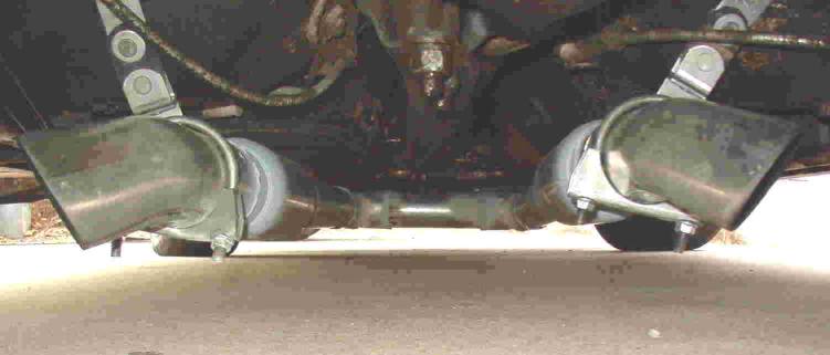

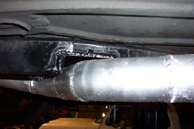

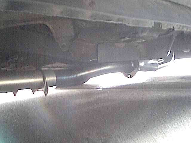

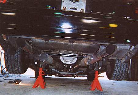

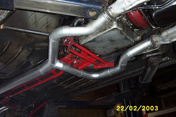

Guest pile Kirjoitettu 19. Lokakuuta, 2003 Kirjoitettu 19. Lokakuuta, 2003 onko joku tehnyt 3:n polven f-bodyyn tuplaputkia taakse asti täs itse katselin auton alla ja totesin että ahdasta on onko hyviä ehdotuksia kun ei viitsisi perän alapuoleltakaan putkia tuoda
Crisis Kirjoitettu 19. Lokakuuta, 2003 Kirjoitettu 19. Lokakuuta, 2003 On.. tilaa on vaan aika vähä.. kyllä siitä kait 20hv saa jo sun teholukemissa lisää vauhtipyörän päähän.. ellei enemmän. http://thirdgen.org/techbb2/attachment.php?s=&postid=1488123 http://thirdgen.org/techbb2/attachment.php?s=&postid=1500006 http://thirdgen.org/techbb2/attachment.php?s=&postid=1500007 http://thirdgen.org/techbb2/attachment.php?s=&postid=1504570 tai sit näin: http://thirdgen.org/techbb2/attachment.php?s=&postid=1316206 http://thirdgen.org/techbb2/attachment.php?s=&postid=1317599 maavara? mikä se on http://thirdgen.org/techbb2/attachment.php?s=&postid=1317847 http://thirdgen.org/techbb2/attachment.php?s=&postid=1317858 runko... kyl se väistää http://thirdgen.org/techbb2/attachment.php?s=&postid=1502994 Ja tässä artikkeli aiheesta http://thirdgen.org/techbb2/showthread.php?s=&threadid=173355&highlight=true+dual+exhaust
Guest pile Kirjoitettu 19. Lokakuuta, 2003 Kirjoitettu 19. Lokakuuta, 2003 kiitti tuoshan oli muutama ihan toteutuskelpoinenkin idea
