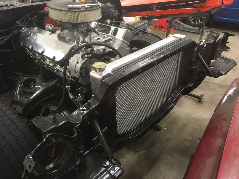

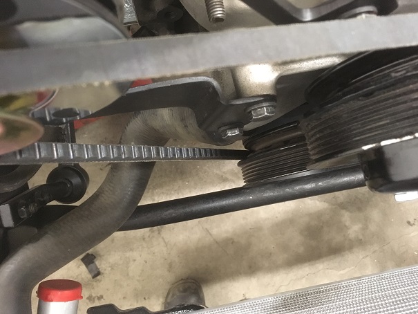

Markus Kirjoitettu 29. Tammikuuta, 2017 Kirjoittaja Kirjoitettu 29. Tammikuuta, 2017 Tossa ku jääny ylimäärästä aikaa ni jotain pikkupuuhastelua saanu tehtyä, tehostin paikallaan, venakoppia muokattu sopivaksi, tänään sovittelin jäähdytintä paikalleen. Menee aikas läheltä laturinhihna alavesiletkua, no riittävästi on ja jos letkulle keksii jonkunlaisen kiinnityspannan tai vastaavan

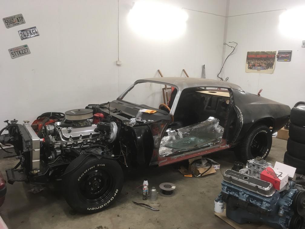

Markus Kirjoitettu 29. Tammikuuta, 2017 Kirjoittaja Kirjoitettu 29. Tammikuuta, 2017 Tossa kuvaa remelistä ja letkusta

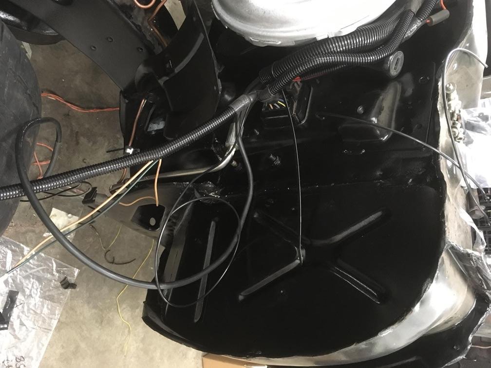

Markus Kirjoitettu 29. Tammikuuta, 2017 Kirjoittaja Kirjoitettu 29. Tammikuuta, 2017 Ja yks vielä sivusta

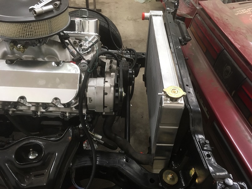

dreamcamaro Kirjoitettu 1. Helmikuuta, 2017 Kirjoitettu 1. Helmikuuta, 2017 Jäähdyttimen kanssa saa olla tarkkana. Ainakin mulla vastaavanlaisella pystyssä olevalla täyttöputkella niin otti konepeltiin kiinni. Jouduin tiputtamaan jäähdyttäjää jonkunverran.

Markus Kirjoitettu 8. Helmikuuta, 2017 Kirjoittaja Kirjoitettu 8. Helmikuuta, 2017 Jäähdyttimen kanssa saa olla tarkkana. Ainakin mulla vastaavanlaisella pystyssä olevalla täyttöputkella niin otti konepeltiin kiinni. Jouduin tiputtamaan jäähdyttäjää jonkunverran. ookei, hyvä tietää. Pitänee mittailla ja mallailla... juu tressiä ei jaksa ottaa hommasta... ns. välietappi-tyylillä mennään, jos keväällä savut koneesta ja siitä sitte seuraavaa hommaa ja se valmiiksi ja näin... Sellasissa ei-näkyvissäkin hommissa menee yllättävän paljon aikaa, esim. ohjaustehostimen ja laturin kiinnitykset, bensalinjat ja on se moottorikin pari kertaa otettu pois hetkeksi sen ensiasennuksen jälkeen...

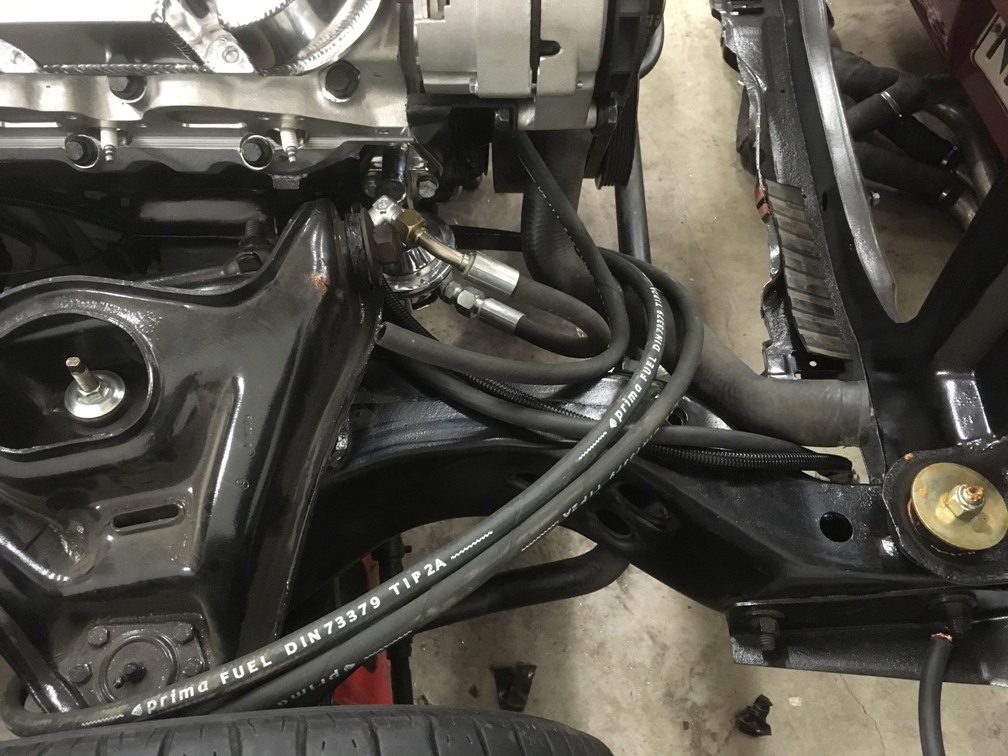

Markus Kirjoitettu 12. Maaliskuuta, 2017 Kirjoittaja Kirjoitettu 12. Maaliskuuta, 2017 Laskettiin hetkeks tassuilleen, ku sai vihdoin tonne taakse noi renkaat. Siirretään tohon nosturille, ni saa tehtyä putket paremmassa työskentelyasennossa.

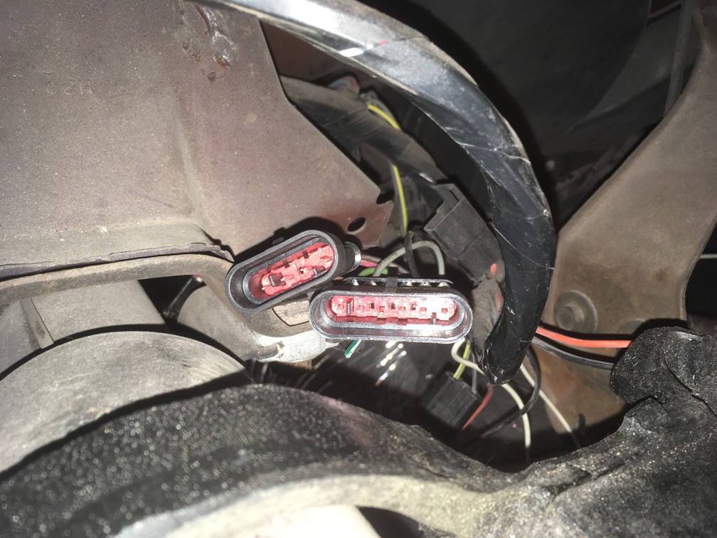

Markus Kirjoitettu 12. Maaliskuuta, 2017 Kirjoittaja Kirjoitettu 12. Maaliskuuta, 2017 Tollaset liittimet laitoin mittaristolle ja vittumitäliittimiä on koota.
Markus Kirjoitettu 12. Maaliskuuta, 2017 Kirjoittaja Kirjoitettu 12. Maaliskuuta, 2017 Sitte vähän akkupiuhaa ja öljyjäähdyttimen letkujen vetoa... 50 neliöistä piuhaa, ehkäpä se virta niissä kulkee sopivasti
