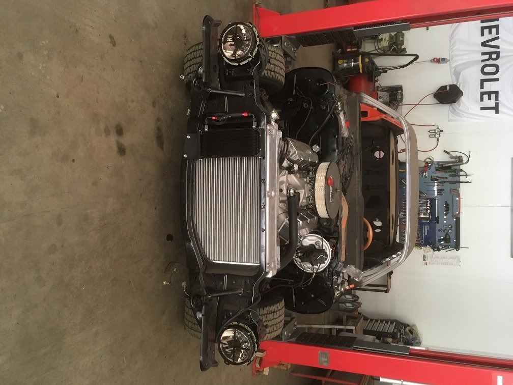

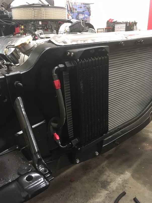

Markus Kirjoitettu 20. Kesäkuuta, 2017 Kirjoittaja Kirjoitettu 20. Kesäkuuta, 2017 Ei se vielä käy, mutta pikkuhiljaa eteenpäin. Jotain on saatu tehtyä. Keskikonsoliin löyty kangasta, vielä en o uskaltanu kokeilla miten luonaa päällystys ja hattuhyllyyn ostin samalla kangastarpeita, mittaristoon sain tilattua mittareita, pari vielä puuttuu ( nopeus- ja bensatankinmittari), mittariston johtosarjaa pätkitty ja kolvailtu, etuvalot sain paikalleen, jpe:ltä ostin peltisarjat (kyllähän niitä oli hieman saanu lekalla sovitella ), kuskin puolen sain sovitettua ja muokattua sopivaksi, kauheesti se ei vaatinu, mut hanttarin puolimmaista varmaanki pitää jonkun verran enemmän muokkailla. Vaihteistoöljyn jäähdyttimelle löysin paikan ja tein kiinnikkeet ja letkut vedin loppuun asti. Jos nyt tässä kesällä sais otettua ensisavut.
Markus Kirjoitettu 20. Kesäkuuta, 2017 Kirjoittaja Kirjoitettu 20. Kesäkuuta, 2017 Sitte vielä peltisarjan palottamista ja liimaamista
Markus Kirjoitettu 20. Kesäkuuta, 2017 Kirjoittaja Kirjoitettu 20. Kesäkuuta, 2017 Nii toi vanha mittaripaneeli ei tuu paikalleen, se oli tossa vaan apuna hahmottamista varten. Ja tosta peltisarjasta nostin tota ykkösen putkea ylöspäin ja käänsin hiukan koneeseen päin ku otti koneen korvaan kiinni.

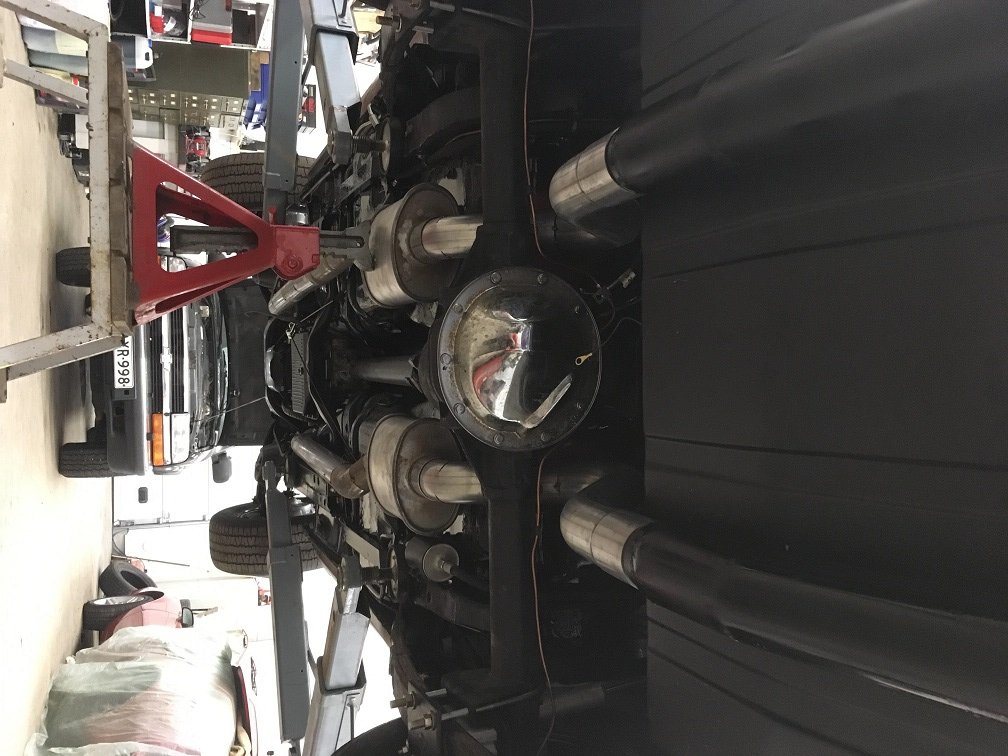

Markus Kirjoitettu 19. Elokuuta, 2017 Kirjoittaja Kirjoitettu 19. Elokuuta, 2017 Mikä tossa kahden röörin tekemisessä voi kestää... kaks yötä jo tuhraantunu hommaan, eikä vielä täysin valmis...
Markus Kirjoitettu 20. Elokuuta, 2017 Kirjoittaja Kirjoitettu 20. Elokuuta, 2017 Noni, alkaa ne putket oleen jo viimesilauksia vaille valmiit. 3" putkea, läpivirtaavilla pöntöillä ja loppu taka-akselin jälkeen on 3,5"

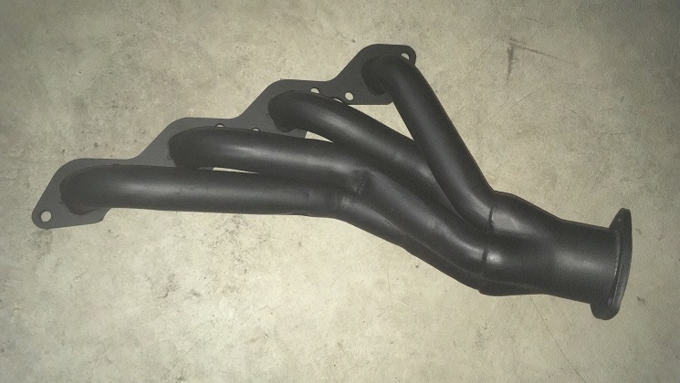

Markus Kirjoitettu 20. Elokuuta, 2017 Kirjoittaja Kirjoitettu 20. Elokuuta, 2017 Hanttarin puolen pakosarjaa sai hieman muokata ennen kuin sopi paikalleen...

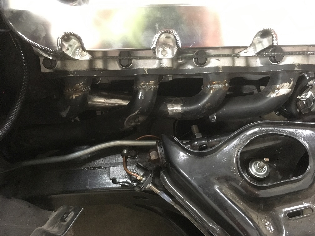

Markus Kirjoitettu 20. Elokuuta, 2017 Kirjoittaja Kirjoitettu 20. Elokuuta, 2017 sovittamista sai tehdä muutaman kerran...
Markus Kirjoitettu 20. Elokuuta, 2017 Kirjoittaja Kirjoitettu 20. Elokuuta, 2017 No seki sitte tuli valmiiks, saumat jäi hieman paistamaan, mutta ei kai se nokkiinsa siitä ota... päälle laitoin vielä mustat termotekit

Rale Kirjoitettu 20. Elokuuta, 2017 Kirjoitettu 20. Elokuuta, 2017 hyvän näköistä putkityötä vedä mielummin saumat tigillä, niin ei tartte hioa mitään.
Markus Kirjoitettu 20. Elokuuta, 2017 Kirjoittaja Kirjoitettu 20. Elokuuta, 2017 hyvän näköistä putkityötä vedä mielummin saumat tigillä, niin ei tartte hioa mitään. tigillä kyllä haluaisinkin hitsata, mutta ei ole itellä, eikä kenelläkää tutulla. Harkinnassa on vaihtaa toi nykynen kone sellaseen miggi/tiggi yhdistelmäkoneeseen.
Rale Kirjoitettu 20. Elokuuta, 2017 Kirjoitettu 20. Elokuuta, 2017 tigillä kyllä haluaisinkin hitsata, mutta ei ole itellä, eikä kenelläkää tutulla. Harkinnassa on vaihtaa toi nykynen kone sellaseen miggi/tiggi yhdistelmäkoneeseen. kempin mls2300 ac/dc tiggi / puikko kone paukkua riittää isompiikin hitsauksiin, alumiini menee hyvin myös. mulla on työkäytössä tuollainen ja on todella hintansa väärti. jotain 1800e kustantaa pelkkä kone.
