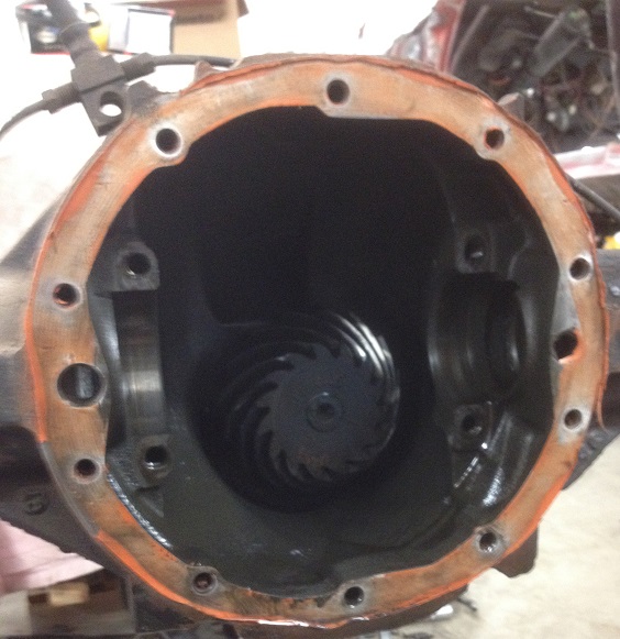

Markus Kirjoitettu 9. Heinäkuuta, 2016 Kirjoittaja Kirjoitettu 9. Heinäkuuta, 2016 Perä tuli laakeroitua uudestaan lopputalvesta ja uus murikka kitkalukkoineen, muuten valmis ja paikallaa autossa, muttamutta jarruosista puuttuu käsijarrun vipu kenkään, mikä aiheutti hieman etsimistä, mut sekin löyty...
Markus Kirjoitettu 9. Heinäkuuta, 2016 Kirjoittaja Kirjoitettu 9. Heinäkuuta, 2016 Ja siinä se murikka, iipein kautta löyty sopivan hintanen

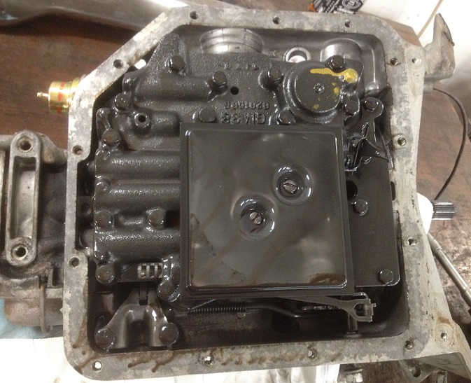

Markus Kirjoitettu 9. Heinäkuuta, 2016 Kirjoittaja Kirjoitettu 9. Heinäkuuta, 2016 Nyt torstai illalla tuli aukastua vaihteisto, ihan hyväki, että tuli seki paloteltua. Oli aika paljon metallimujua ja pari ihmetystä matkalla. Eli korjauspaketti ja manuaaliventtiililohko tulee ja 2400 trubiini.
Markus Kirjoitettu 9. Heinäkuuta, 2016 Kirjoittaja Kirjoitettu 9. Heinäkuuta, 2016 siinä tyhjät kuoret

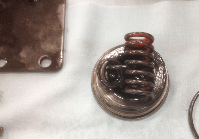

Markus Kirjoitettu 9. Heinäkuuta, 2016 Kirjoittaja Kirjoitettu 9. Heinäkuuta, 2016 Tällänen, 1-2 accumulatorin jousi saanu kipeetä ja sitte oli kickdownin servon välistä metallirengas palasina, no sitä ei enää tarvita ku muuttuu manuaaliksi. Vaihteisto kyllä toimi täysin moitteetta sillon ku ajelin tolla...

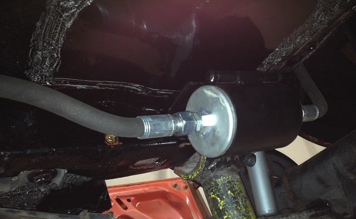

Markus Kirjoitettu 10. Heinäkuuta, 2016 Kirjoittaja Kirjoitettu 10. Heinäkuuta, 2016 Bensalinjoista jäi laittamatta kuvat, niissä nyt mitään erikoista ole. Orginaali tais olla noin 8mm sisähalkasijaltaan, laitoin 10mm putkea / letkua.
Markus Kirjoitettu 10. Heinäkuuta, 2016 Kirjoittaja Kirjoitettu 10. Heinäkuuta, 2016 bensasuodattimen päätin laittaa tonne pohjaan, teline on ihan omatekele...

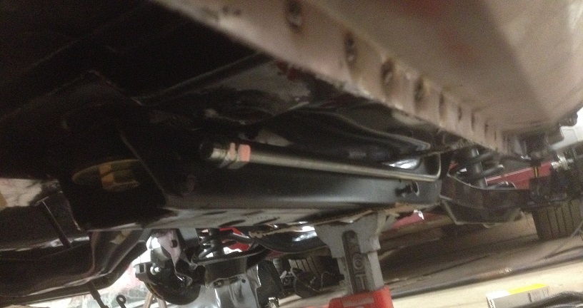

Markus Kirjoitettu 23. Lokakuuta, 2016 Kirjoittaja Kirjoitettu 23. Lokakuuta, 2016 Siellä se olis nyt sitte paikallaan, vielä pitää kerran ainaki tehä ohjaustehostimen kiinnitysrauta uudelleen -> ottaa kiinni simpukkaan. Siitä pikkuhiljaa sillai eteenpäin, että jos keväällä sais otettua savut...
Markus Kirjoitettu 23. Lokakuuta, 2016 Kirjoittaja Kirjoitettu 23. Lokakuuta, 2016 Tarkalle meni, mutta kyl se sinne meni. Pitää tota venakopan kulmaa silti hiukan muokata, että on hiukan edes pelivaraa moottorilla heilua...
