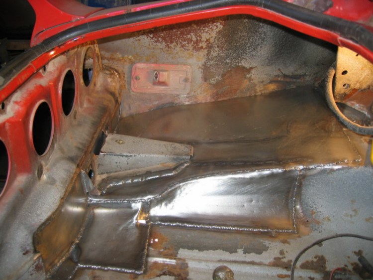

HRA33 Kirjoitettu 2. Heinäkuuta, 2005 Kirjoittaja Kirjoitettu 2. Heinäkuuta, 2005 Sainpahan otettua kuviakin välillä.peltia1.jpg_thumb

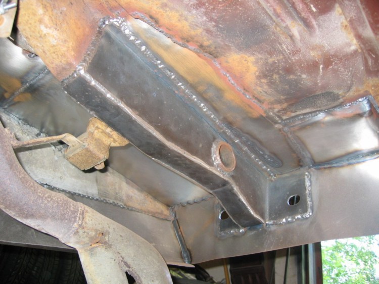

HRA33 Kirjoitettu 2. Heinäkuuta, 2005 Kirjoittaja Kirjoitettu 2. Heinäkuuta, 2005 uutta helmaapeltia2.jpg_thumb

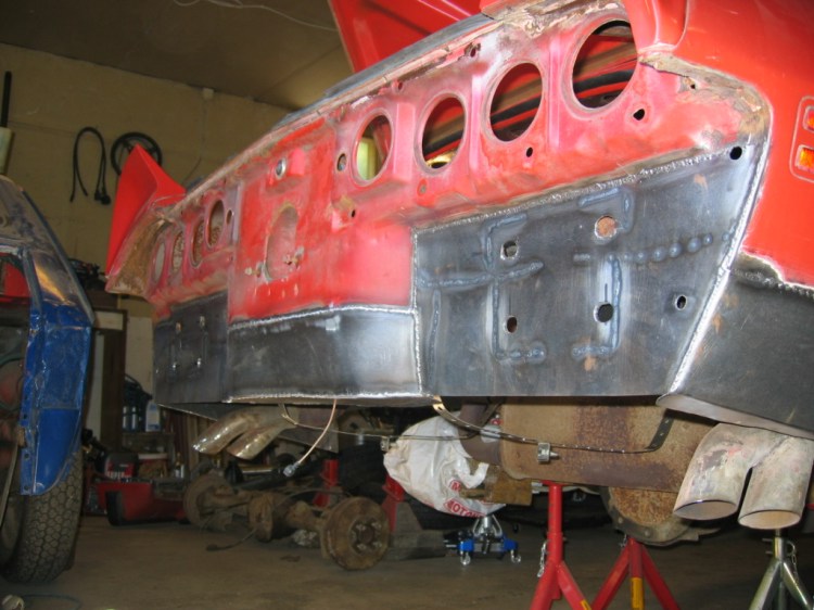

HRA33 Kirjoitettu 2. Heinäkuuta, 2005 Kirjoittaja Kirjoitettu 2. Heinäkuuta, 2005 uutta runkopalkkia made in finland peltia3.jpg_thumb
Senior Kirjoitettu 2. Heinäkuuta, 2005 Kirjoitettu 2. Heinäkuuta, 2005 Erittäin hyvännäköistä työtä !
Mika Kirjoitettu 2. Heinäkuuta, 2005 Kirjoitettu 2. Heinäkuuta, 2005 Sanoisinko, että hyvin ammattilaisen käden jälkeä
Nova Kirjoitettu 3. Heinäkuuta, 2005 Kirjoitettu 3. Heinäkuuta, 2005 Täällähän on muitakin "ruostevaurioiden" korjaajia. Ja ei ole käytetty mitään postimerkin kokoisia paikkoja. Mites kori muuten jos takaa joutu noin paljon duunaamaan?
HRA33 Kirjoitettu 3. Heinäkuuta, 2005 Kirjoittaja Kirjoitettu 3. Heinäkuuta, 2005 Lohduttavaa kuulla ettei työ ole mennyt täysin hukkaan. Kuskin puolen jalkatilaan joutui myös laittamaan aika isot palat mutta muuten pohja oli suht terve. Lehtijousien etukiinnikkeiden paikat oli myös aika heikossa kunnossa ja niitäkin joutui vahvistelemaan. Kyljet on amerikan jannu tehnyt kitillä ja jossain vaiheessa vaihtoon menee ainakin helmat ja takakyljet, mutta ei vielä. Ja sitä s..tanan veropäätöstä ei ole tullut vieläkään. Tekisi mieli päästä jo baanalle pikkuhiljaa.
Guest tumppe Kirjoitettu 3. Heinäkuuta, 2005 Kirjoitettu 3. Heinäkuuta, 2005 He..tin hienoa jälkeä oot saanu aikaseks, näyttää siltä et oot vissiin hitsannu joskus jotain muutakin...
HRA33 Kirjoitettu 3. Heinäkuuta, 2005 Kirjoittaja Kirjoitettu 3. Heinäkuuta, 2005 näyttää siltä et oot vissiin hitsannu joskus jotain muutakin... Kunnon voimavirtakoneella on ilo kolvata, sain koneen edullisesti edellisestä työpaikasta putkien hitsauksen ulkoistamisen takia.
