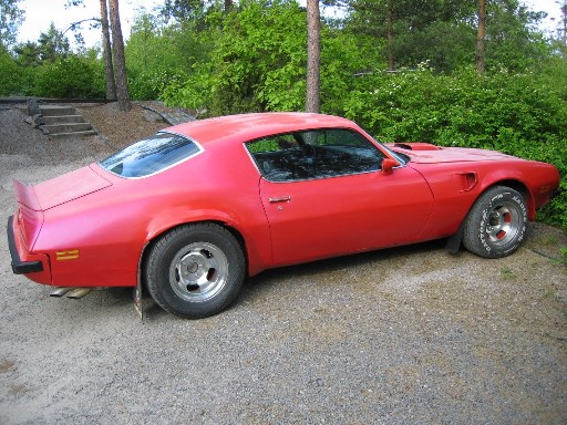

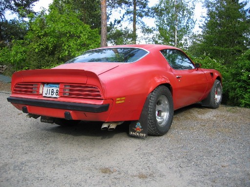

Sain viimeinkin uudet tilsat sovitettua taakse. Loksuja piti hiukan levittää 1-korisen golfin kaarista muokkaamalla. Etu- ja takavalssit hiukan eri malliset mutta samantyyliset kuitenkin. 295/50-15 kumit nyt takana.
slotit1.jpg}
mielenkiintonen levitys ratkaisu mut näyttää siistiltä ja asialliselta  m/
ihan ryhdissä olevan näköinen laite.värjää nuo taka vanteitten reijät kanssa auton sävyyn. \m/
kyllä toi tyyli hakkaa nää nykyiset protouring laitteet mennen tullen
tuommoisia kulki viimeksi kun itse olin nuori ;D
Toi alkaa nyt olla just sen tyylinen mitä oon hakenutkin. Melkein päivittäin kuulee ihmisiltä kommentteja että auto pitäisi maalata. Sitä virhettä en aio tehdä, menee pilalle koko auto. Mulla löytyy tohon uudet takakyljet ja helmat siltä varalta jos auton joskus aikoo entisöidä, sitten varmaan pitäisi maalatakin. Nyt ajellaan tyytyväisinä tossa kuosissa. Tekniikkakin toimii taas saakelin hienosti. PS. noi roiskeläpät on vuodelta 1976 ja vanteet varmaan jotain samaa vuosikertaa.
jos auto on vuodelta 74 niin eihän siihen voi tuossa kohtaa mitään paljon uudempaa laittaa.aika vähän tallessa noita 70-80 luvun sen ajan tuunattuja autoja. :(

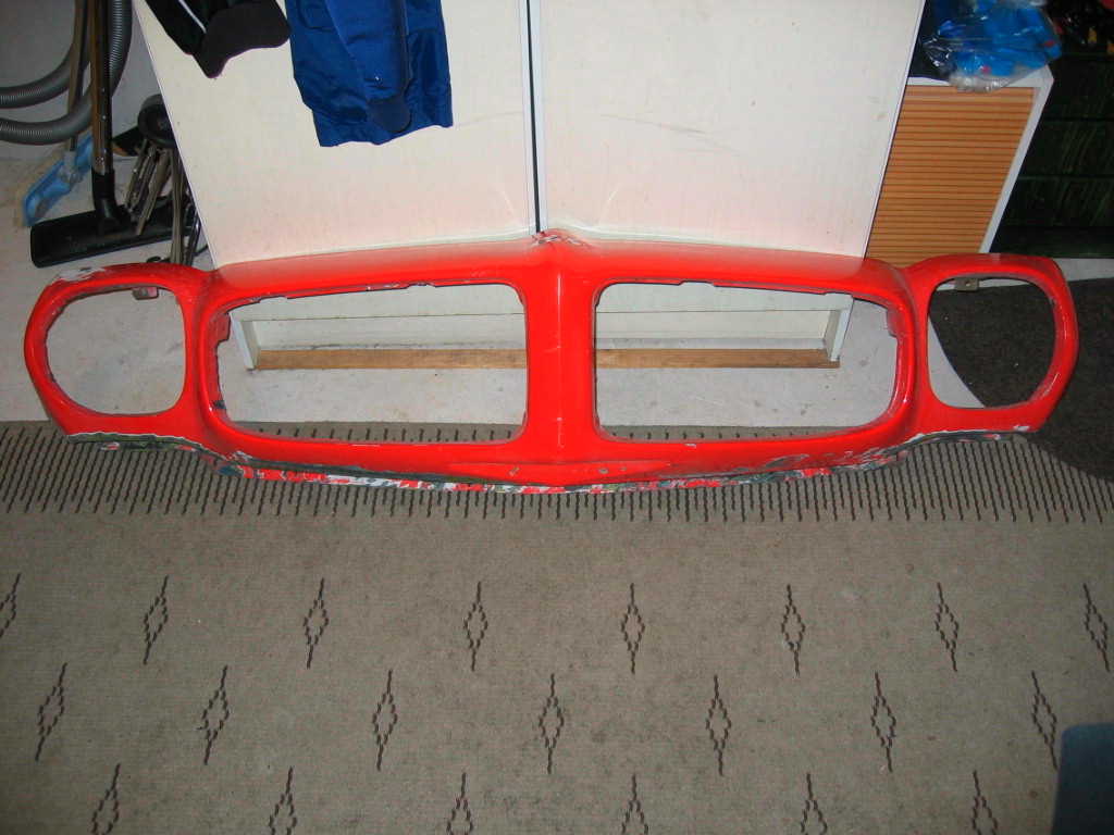

Eilen otettu tämäkin ajoon. Talven aikana parannettu hytin äänieristystä, tilkitty vuotava öljynsuodatinjalka, asennettu 2-kanavainen lambdamittari, '70-keulapala vihdoin hierottu paikalleen. :D
karsa1.jpg}
me like m/
