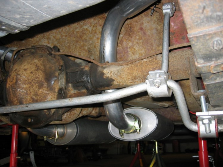

HRA33 Kirjoitettu 21. Heinäkuuta, 2006 Kirjoittaja Kirjoitettu 21. Heinäkuuta, 2006 Eipä löydy kunnollista kuvaa, mutta tossa yks mikä löytyy. Tossakin putket roikkuu vielä vähän miten sattuu ja kannakkeet puuttuu.torvea.jpg_thumb
Turnn Kirjoitettu 24. Heinäkuuta, 2006 Kirjoitettu 24. Heinäkuuta, 2006 Ahtaat on tilat pakoputkille 2nd.gennereissä,saati sitten 3" putkille. Laitoin omassa putket poikki taka-akselin edestä ja käyrät alas. Äänet ei juurikaan koventuneet ja katsastussetäkään ei niistä kommentoinut.
Mopo305 Kirjoitettu 24. Heinäkuuta, 2006 Kirjoitettu 24. Heinäkuuta, 2006 Kyllä mulla oli 2gennerissä 3" putket,siinä kardaanin vieressä meni ja taka-akselin yli,ei aivan tarkkaan muista kuinka sen jälkeen.
HRA33 Kirjoitettu 24. Heinäkuuta, 2006 Kirjoittaja Kirjoitettu 24. Heinäkuuta, 2006 Juu kyllä siellä ihan riittävän ahdasta on noilla 2,5" putkillakin. Mullakin hiukan ottaa kiinni jarruletkun tukirautaan, mut en oo jaksanu vielä ryömiä alle säätelemään. Helpompaa olis ollut jos noiden pönttöjen sisään ja ulosmenot olis ollu reunoissa.
kj Kirjoitettu 24. Heinäkuuta, 2006 Kirjoitettu 24. Heinäkuuta, 2006 omasta kavensin bensatankin hyvin mahtuu.
Turnn Kirjoitettu 24. Heinäkuuta, 2006 Kirjoitettu 24. Heinäkuuta, 2006 Tommonen: http://store.summitracing.com/partdetail.asp?autofilter=1&part=RCI%2D2151AS&N=4294839036+4294920243+4294903827+115&autoview=sku takakonttiin ,niin on putkillekin tilaa.
Mopo305 Kirjoitettu 24. Heinäkuuta, 2006 Kirjoitettu 24. Heinäkuuta, 2006 Jep,tosiaan mulla oli tankki takaluukussa.

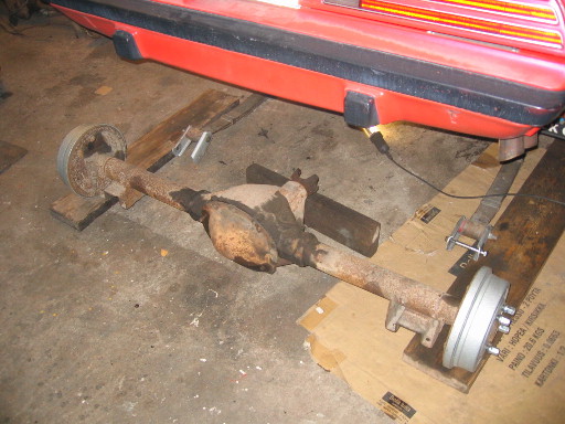

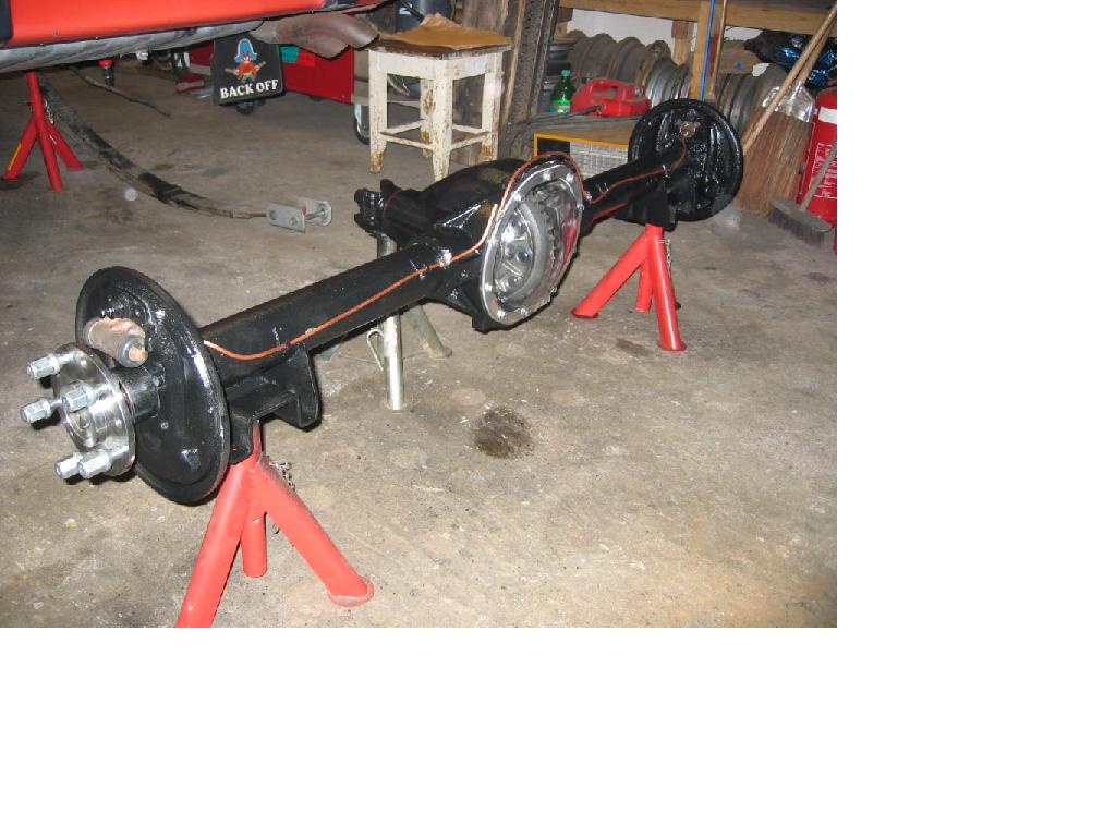

HRA33 Kirjoitettu 23. Marraskuuta, 2006 Kirjoittaja Kirjoitettu 23. Marraskuuta, 2006 Talven rojekti aloitettu. Tota pitäis lähtee työstämään paremmaks. Uutta palikkaa sisään ja päälle maalia.takaaksila.jpg_thumb
Turnn Kirjoitettu 26. Marraskuuta, 2006 Kirjoitettu 26. Marraskuuta, 2006 Mitäs palikkaa meinaat? Lukkoo,tiuhempaa välitystä.
HRA33 Kirjoitettu 26. Marraskuuta, 2006 Kirjoittaja Kirjoitettu 26. Marraskuuta, 2006 Eatonin murikka, Superiorilta 3.42 välitys ja vetarit. Eli oikeastaan vanhaa jää vaan kuoret.
Turnn Kirjoitettu 26. Marraskuuta, 2006 Kirjoitettu 26. Marraskuuta, 2006 Mää hommasin tuohon:http://img475.imageshack.us/img475/9453/dscn0375wq0.th.jpg -75/(70heh) camaroon th700:n.Jahka saan sen paikalleen nappiviritysten kera,niin seuraavaks 3.73 välitys ja lukko.

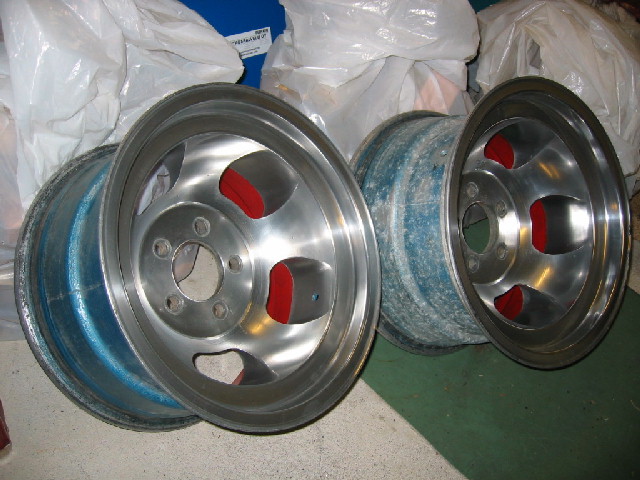

HRA33 Kirjoitettu 26. Helmikuuta, 2008 Kirjoittaja Kirjoitettu 26. Helmikuuta, 2008 Nämä pitäisi sovittaa taka-akselille kunhan saadaan sopivat kumit päälle. Koko 8.5 x 15" ja tulee melko ulos
