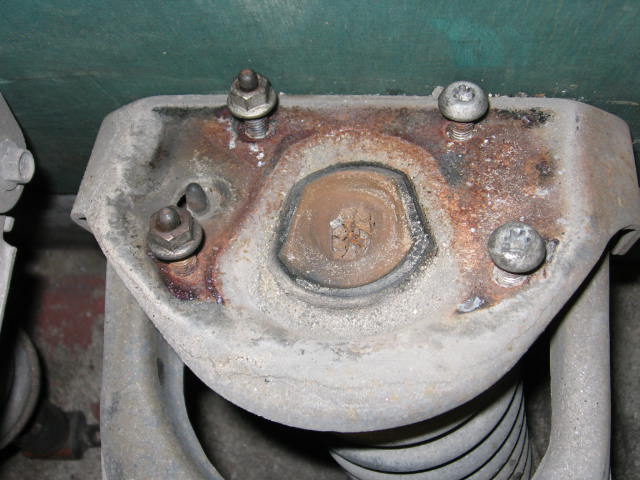

Jatkoin tänään purkamista ja löysin kuvan näköiset tolpan yläpäät. Näyttää aika hurjalta. Mitähän tuossa pitäisi oikeasti näkyä - mutteri ja iskarinvarrenpää? Saapa nähdä, nyt vissiin menee iskarit uusiksi ja varmaan tolpan lautanen.

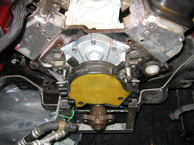

Moottori on saanut uuden z-28 high pressure öljypumpun ja pickupin sekä HD käyttöakselin. Jakopäässä päivitettiin ketju ja alaratas. Antureista uusin varmuuden vuoksi öljynpaine, nakutus, happi ja öljymäärä(hajosi poisotettaessa) anturit. Edelin peltisarjat on jo myös hankittu.
Jakopäänkoppaan on tehty sähkövesipumpun vaatima muutos. Iltavuoron hiljaisena hetkenä työkaverin avustuksella asensimme kopan sorviin :o. Hiukan koneistusta ja sain asennettua 1 7/32" pakkasplugin pumppureijän tukkeeksi. Siisti homma.
Etupään alustan osat on puhallettu puhtaaksi ja korjattu uusilla puslilla ja nivelillä. Ovatten vielä maalattava ja sitten voi asentaa. Jousiksi tulee Eibach prolinet, joissa on hieman maltillisempi pudotus. Vakioiskarit säilyy toistaiseksi. Jarrut saa uudet levyt, palat ja nesteet.
Loput osat pitäisi saapua parin kolmen viikon kuluessa. Tulee hiukan kiire kasata auto ja roudata se maalarille. Vappu lähestyy...

Moottorin kasaus aloitettu.
nois kuvis ainaki opti näkyy selvästi ;D
