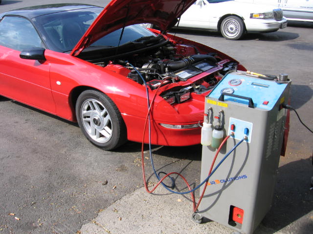

Joppe Posted June 29, 2006 Author Posted June 29, 2006 Tuli eilen käytettyä autoa katsastuksessa ja hyväksyttiin ilman huomautuksia . Tänään sain uudet renkaat alle ja siinä loppui viimeisetkin vetelyt urissa. Juhannuksen alla laitettiin ilmastointiin aineet, joten auto on maalauksen viimeistelyä vaille valmis. Elokuussa saan auton maalarille jatkohoitoon. Edessä olis reissut lauantaina Oldtimeriin ja alastarolle sunnuntaina. IMG_0596.JPG_thumb

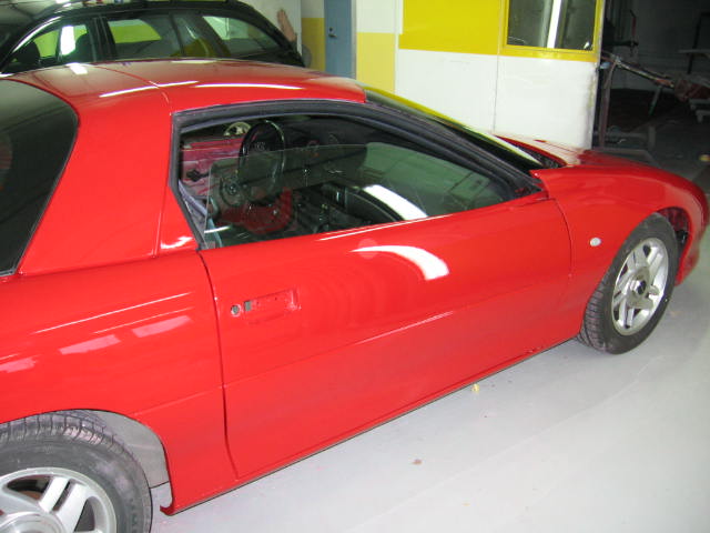

Joppe Posted October 28, 2006 Author Posted October 28, 2006 Päivitetään tilannetta. Tänään sain auton pois maalauksesta ja kyllä näyttää hyvältä. Floridan haalistumat on taakse jäänyttä elämää. Auto on nyt kokonaan punainen peilejä ja ovenkahvoja myöten. Syksyn viimeinen ajelu myrskyisessä räntäsateessa tallille ilman tuulilasinpyyhkijöitä oli "mielenkiintoista" . Talven ohjelmaan kuuluu poppikoneiston päivitys, taka-akselin läpikäynti ja koneen avaus. Syksyä kohden alkoi jäähdytysnestettä kulumaan, joten kansissa tai tiivisteissä lienee sanomista. Saas nähdä mihin tämäkin taas karkaa... . Taka-akseli siistitään ulkoisesti ja se saa uudet vetoakselit sisäänsä, jotta kestää ensikesän revittelyt radalla.IMG_0969.JPG_thumb

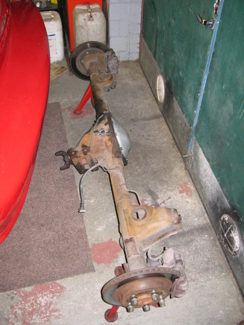

Joppe Posted January 22, 2007 Author Posted January 22, 2007 Huomenna alkaa auton purkaminen huoltotoimia varten. Tarkoitus olis pudottaa taka-akseli ja bensatankki alas. Bensapumppu menee vaihtoon kaiken varuilta, kun sen käyttöikää ei tiedä. Laitan samalla kertaa vähän tehokkaamman pumpun tulevia piristyksiä silmälläpitäen. Taka-akseli siistitään ulkoisesti ja lukko sekä välitys tarkistetaan. Alkuperäisten vetarien tilalle tulee Moserin c-clip vetarit. Menneiden viikkojen aikana olen pikkuhiljaa kasannut autoa maalauksen jäljiltä ja enää puutuu uudet ikkunatuet oven sisään niin voi kasata ovet. Tuulilasin ympärys sai uuden tiivistelistan samoin kuin takalasikin. Uusin myös ovien ikkunan alareunan tiivistelistat.

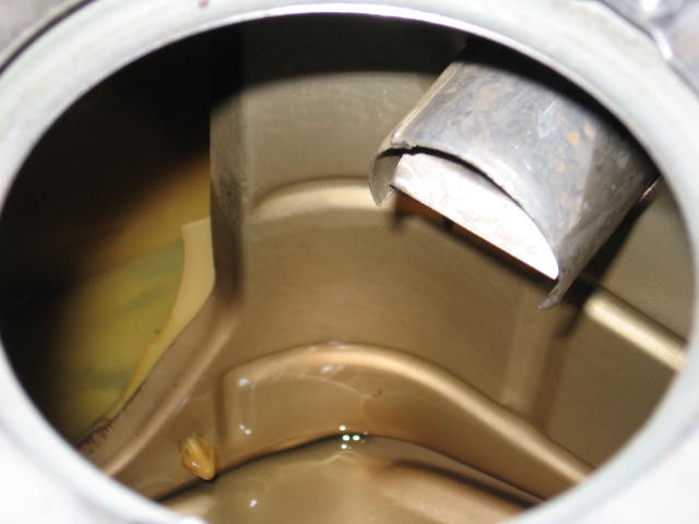

Joppe Posted January 31, 2007 Author Posted January 31, 2007 Nyt on taka-akseli lattialla ja tankki irroitettu. Akselin iroittamisessa ei ollut mitään ihmeellistä. Tankkikin lähti melko helposti. Tosin sitä ei saanut lappoletkulla tyhjennettyä koska letku ei mene tankkiin toisin kuin shop manual väittää. Syykin siihen selvisi, kun sain pumpun irroitettua tankista. Jäljistä päätellen on pumppu vaihdettu ainakin kertaalleen. Taka-akseliiin joutuu vaihtamaan yoken stefan. Jonkun verran on roiskinut öljyä alustaa. Pari kuvaa ihmeteltäväksi....

Joppe Posted January 31, 2007 Author Posted January 31, 2007 Tankin sisustaa. Ei mene bensavoron letku tankkiin.

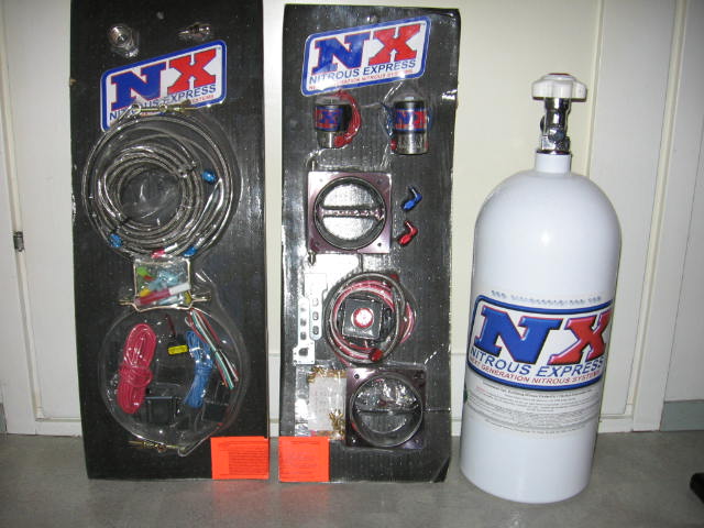

Joppe Posted March 20, 2007 Author Posted March 20, 2007 Kohta pääsee kasaushommiin. Hankintoja on saapunut ja saapumassa. Racetronix bensapumppu ja johtosarja on parasta-aikaa tullimiesten syynissä ja varmaa saapuu torstaina. Vetoakselit ja muut perän osat saapuvat myös loppuviikolla. Hommasin autoon uudet lattiamatot ebaystä. Sattuvat olemaan 30 vuotisjuhlamallin matot, mutta niinhän on muukin sisustus juhlamallista. Voi kait sitä 30v. mallia juhlistaa, vaikka auto ei -97 olekaan. Investoin muutaman vanteen kun sain halavalla. Nyt saa rallirenkaita vanteille kesän rientoja varten. Ja paras viimeiseksi. NitrousExpress ilokaasupaketti on kotona.
