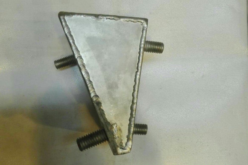

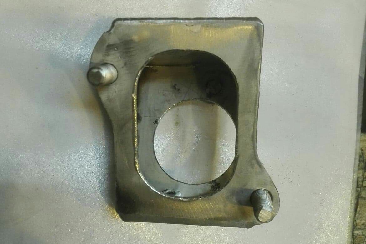

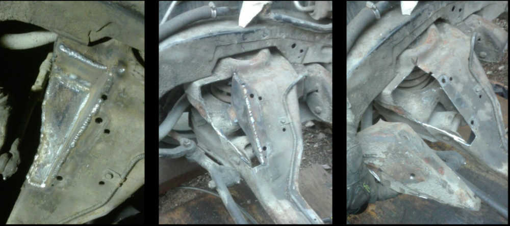

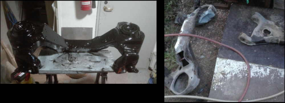

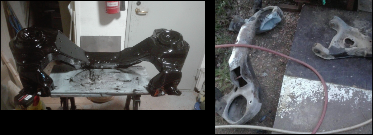

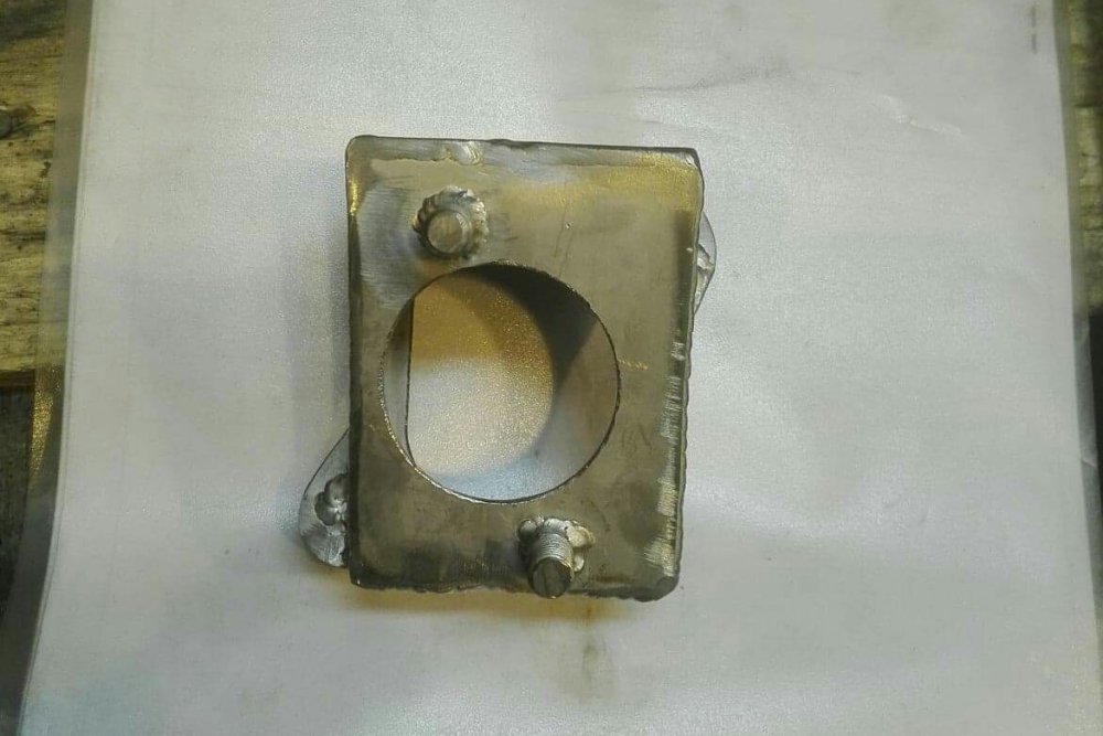

K-palkkiin tehty lovi öljypohjaa varten. n. 23mm syvä pala otettiin pois (jos joutuu f-bodyn öljypohjan hankkimaan) Helpottanee myöskin asentamista (ehkä).
Tuli myös nyt otettua materiaalia pois kuskin puolelta... taitaa sielt nyh 3" rööri mahtuu menemään. Subframe connectorit tulavat periaatteessa seuraaviksi ongelmiksi sivuputkia ajatellen, mutta kattoo nyh  tuleeko tähän kylkiputket vai ei...

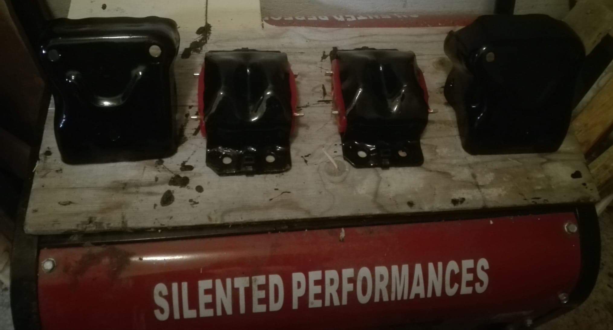

Vanhat moottori kiinnikkeet: palasiks, hiekkapuhallus, maalaus ja punaset uretaanityynyt paikoille.

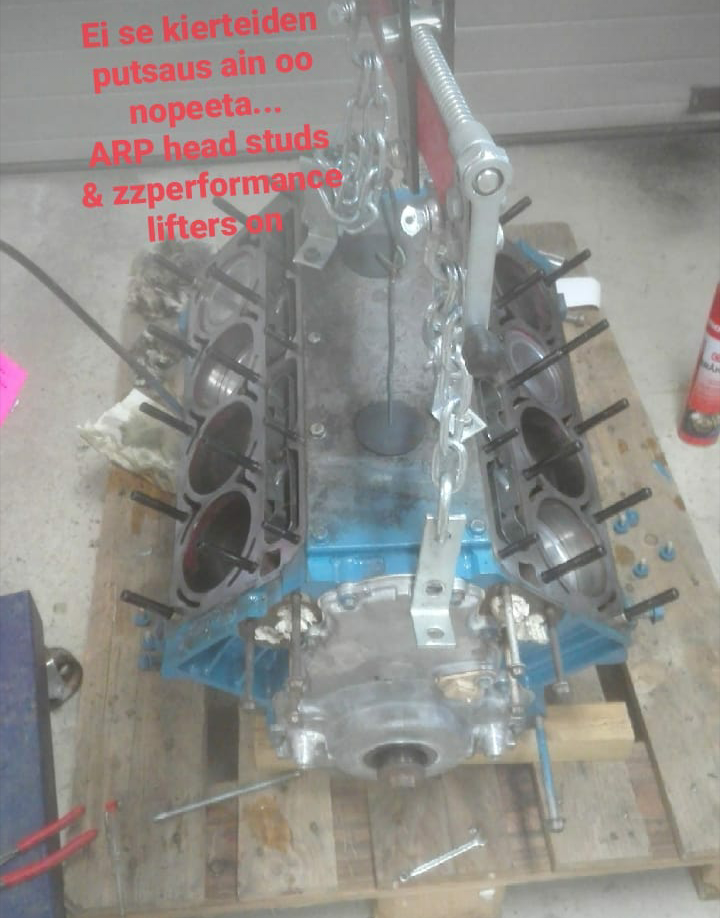

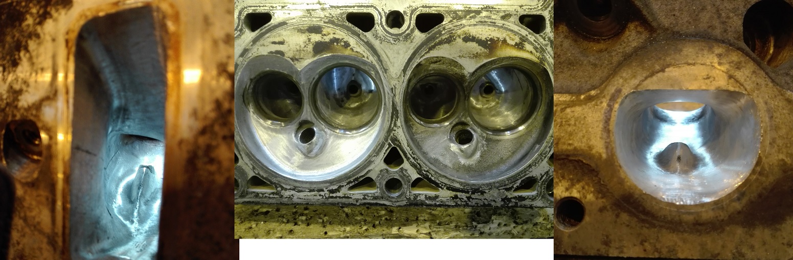

Kansi hommat etenee. Viel oo puhki mistään kaiketi, noh näkkee sitte ku testaa saippua vedel vesitilat ja imu- &pakokanaviin väri. Eli raaka työstöt olisi tehty ja imupuolet olisi hiottu lopulliseen 80 karkeuteen. Pakokanavat käyty 50:llä läpi, seuraavaks 80 ja viimettees 120. Palotilojen osalta en ole vielä päättänyt käynkö 120:llä vai puhaltaisko soodalla ja keramiikkaa pintaan.
  ZZ Perfomace:lta saapus heidän nostajat, työntötankojen mittaustyökalu ja "ohuet" 10mm tulpanjohdot
https://zzperformance.com/collections/lsx/products/zzperformance-hydraulic-roller-lifters-16
https://zzperformance.com/collections/lsx/products/zzp-ls4-10mm-performance-ignition-spark-plug-wires

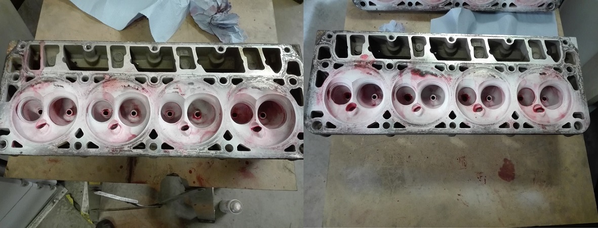

Viime pe sain tähän pisteeseen, ok:t kaiketi tuli. Tunkeuma neste ei puskenut vesitiloihin (ainakaan mist pääsi kurkkimaan) ja mitään selkeetä halkeemaa tullu esiin. Toivotaan parasta ja pelätään pahinta, vai miten se nyt oli  ::)
Hioin imupuolet 80-karkauteen, palotilat ja pakopuolet 120-karkeuteen. Kaukana nää on mistään täydellisest, kert eka kerta ja ite tehty  ;D Seuraavaks käyr kyselees mitä kansien plaanaus/venttiilien läppäys kustantais.

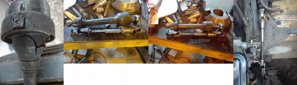

Ohjausakselista oli tuo rattipylkän puoleinen kumi lievästi sanoen ehtoopuolella  :W tässä kohtaa olikin sitten hyvä päivittää koko hökötys 1997-2005 Astron malliseen. Ainoa muutos mitä tarvii tehdä on, että astron akselista tarvitsee pylkän puoleinen liitos kääntää 90 astetta.
  Hiotaan lukitus prässäyksest auki,  naputellaan nivel varresta, kääntö 90 astetta, naputellaan takaisin, pari lukitus heftiä ja nakkaa paikoilleen.  m/

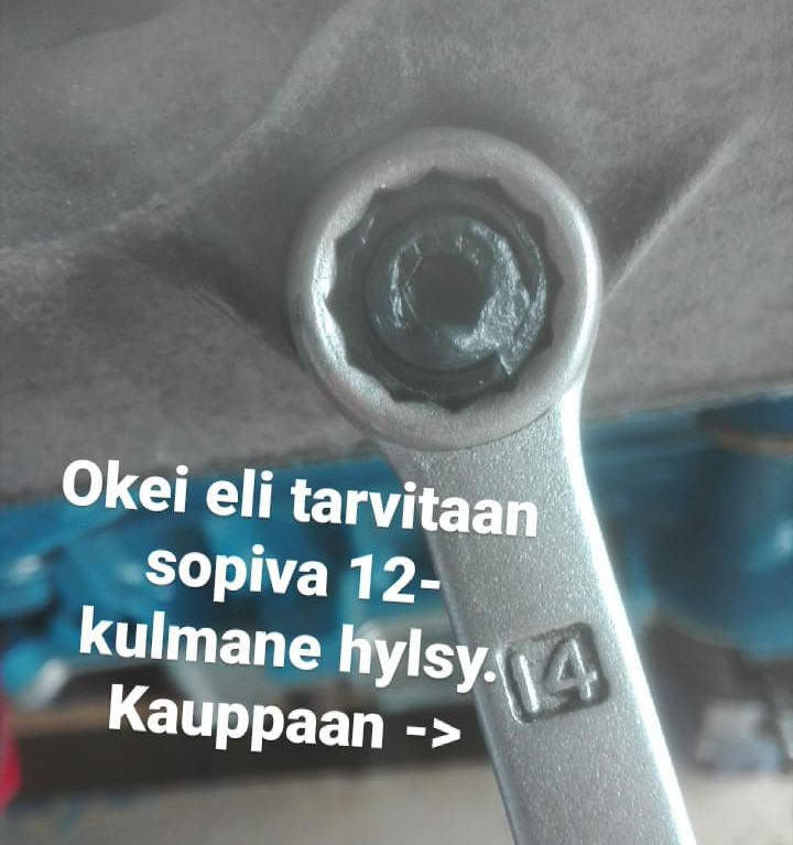

Vuoden vaihteessa piti komeasti kasata motti läjään etc, öljypohjaa sovittaessa tulikin joku mittavirhe picup tuben kanssa, noh siitä selvisi rälläkällä ja esabilla. Sitten pisti hanttiin öljypumpun toiseen pultinreikään tuleva "lisä putkenpidin",  ei mitään mitä ei viilaamalla sais kuntoon. Noh tämän jälkeen rupesi sitten öljypohjaa kiristämään ja viimeisten pulttien kohdalla poks, naps ja pohja kahdesta kohtaa halki  >:( rupesi jo ottaa päähän, niin annoin sitten olla parisen viikkoa ja sitten korjailtiin ja yritettiin uudestaan ja tällä kertaa repesi toisesta kohtaa hitsi irti valusta... meni hermot ja jäi sitten makaamaan odottamaan aikaa toista.

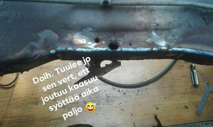

Taisi olla jtn helmikuun loppua - maaliskuun alkua, kun rupesin purkamaan etuakselistoa pois, olihan siellä yksi pulttiki jo joskus näköjään mennyt poikki. Päätin hiekkapuhaltaa k-palkin, a-armit + vaihtaa uretaani puslat. Samaan syssyyn tuli tehtyä k-palkkiin lovi ilmastointi kompuralle ja tilaa ilmapusseille, kun tuli vastaan ridetechin coolride pussit sopuhintaan vastaan ebay:ssä. Nämä saikin ihan ok:sti tehtyä. Samalla hahmottelin/taivuttelin jarrulinjat uudelleen niin, että motin voisi pudottaa koko etuakseleineen alas ilman, että jarruputkia/-letkuja tarvitsisi irroittaa.

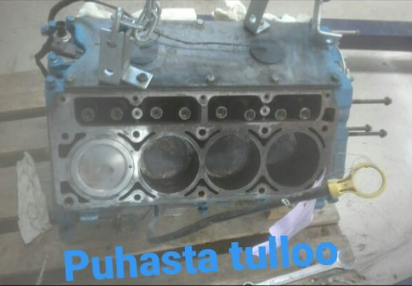

Elettiin pääsiäistä/ vapun tienoota kun tuli yritettyä kasata motti ja vaihteisto nippuun. Kamojen siirto mummolan kylmästä pikku tallista porukoitten lämpimään talliin ja innokkaasti yrittämään. No eipä pitkälle päästy, kun alkoi taas vastustamaan  ::)  Sai männän laet, tiivistepinnat ja kierteet putsailtua, kannen studit paikoille, mutta kun meinasit kannet kiristää, niin eihän sopivaa 12-kulmaista ollut. testaus, että joo 14mm sopii hyvin ja hakemaan hylsy IKH:sta ja eihän se sitten mahtunut mutteriin... noh biltemasta sitten hakemaan vastaava tuuma koko ja tallilla todetan, ettei sekään sovi, mitä hlvtiä... Tarkempaa silmäilyä ja todeten avaimet harjojen olevan liian korkeat ja urat liian matalat, ei muutakuin vinku käteen ja vinguttamaan avain sopivaksi. Jahka vihdoin ja viimein oli kannet kiinni, damberi, vesipumppu, billet barbell paikoillaan tuli joku ahaa elämys alkaa sovittaa vaihteistoa paikoilleen.

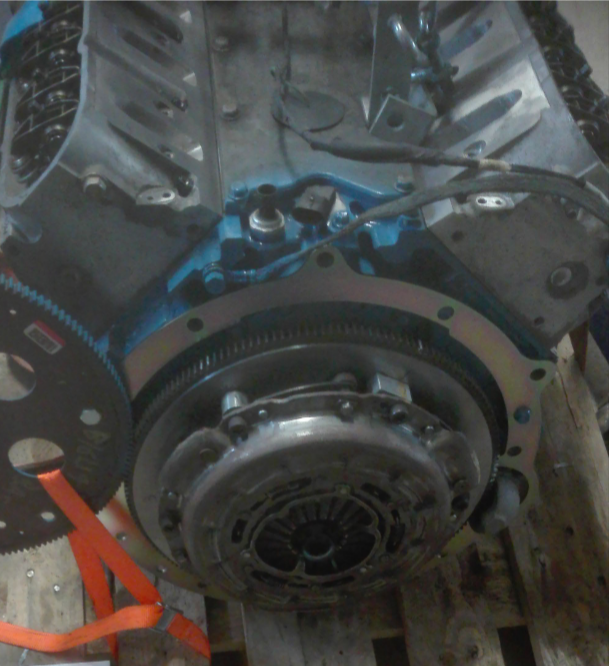

Mittailua kytkimen perseestä ja vaihteiston päästä, että millaisen shimmin slave cylinder tarvitsee. Monster pyytää kytkimen ja slave cylinder väliksi 1,5-5mm. Oltiin jsn 11-12mm paikkeilla joten, kun löytyi sopivaa alumiini palkkia töistä saatii siitä sorvissa tehtyä 8mm:n shimmi ja päästiin toleranssiin. Samalla slave cylinderiin vaihtui teräspunosletkut ja ilmausnippa teräspunosletkun päähän ettei tarvitsi auton alla sitten ilmailla. Noh pienen äheltämisen jälkeen vaihteisto oli moottorissa kiinni  \m/ Tässä meni sen verran aikaa, kun koneistaja oli vähän saikella ja niin poispäin, että olikin ja toukokuun vika viikko menossa.

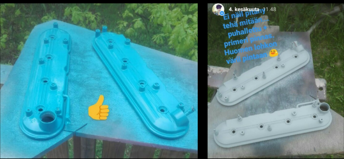

Sitten rupesin tarkastelemaan, että minkäs mittaiset pushrodit tarvittaisiin ja lopulta sopivin oli 7:400 vaikka kannet olikin madallettu 0;5mm. Compin 0,80 seinämällä olevat löytyi sopivaste finnsharksin myynti palstalta. Venttiilikoneisto nippuun ja sitten näytti venakopat ja puolatelineet kulahtaneilta joten venakopat lohkon värisiksi ja puolatelineet mustiksi. Tässä kohtaa tuli huomattua, että yksi puolistakin on murtunut liitimen tyvestä.

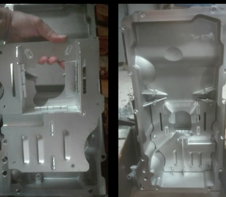

Noh sitten olikin enää se prkln öljypohja. Rahat vähissä ja totesin etten enää tuota yritä korjata, että mitäs pakollisia menoja on nyt vielä tulossa. Noh juhannuksen jälkeen sai raavittua jotenkin ihmeen kaupalla (näkkärillä) rahat kasaan ja improved racingiltä f-bodyn race loiskelevy ja joltain tuli espoossa sopivasti f-bodyn öljypohja myyntiin  m/ Wintage tray puuttui, mutta se muokattiin truck-mallisesta sopivaksi. Nämä tuli nyt eilen vaihdettua  paikoilleen ja kokoajan peläten, että napsahtaako kiristäessä  :-X ei onneksi napsahtanut :)

Pushrodit ja improved racing baffle ja f-body öljypohja

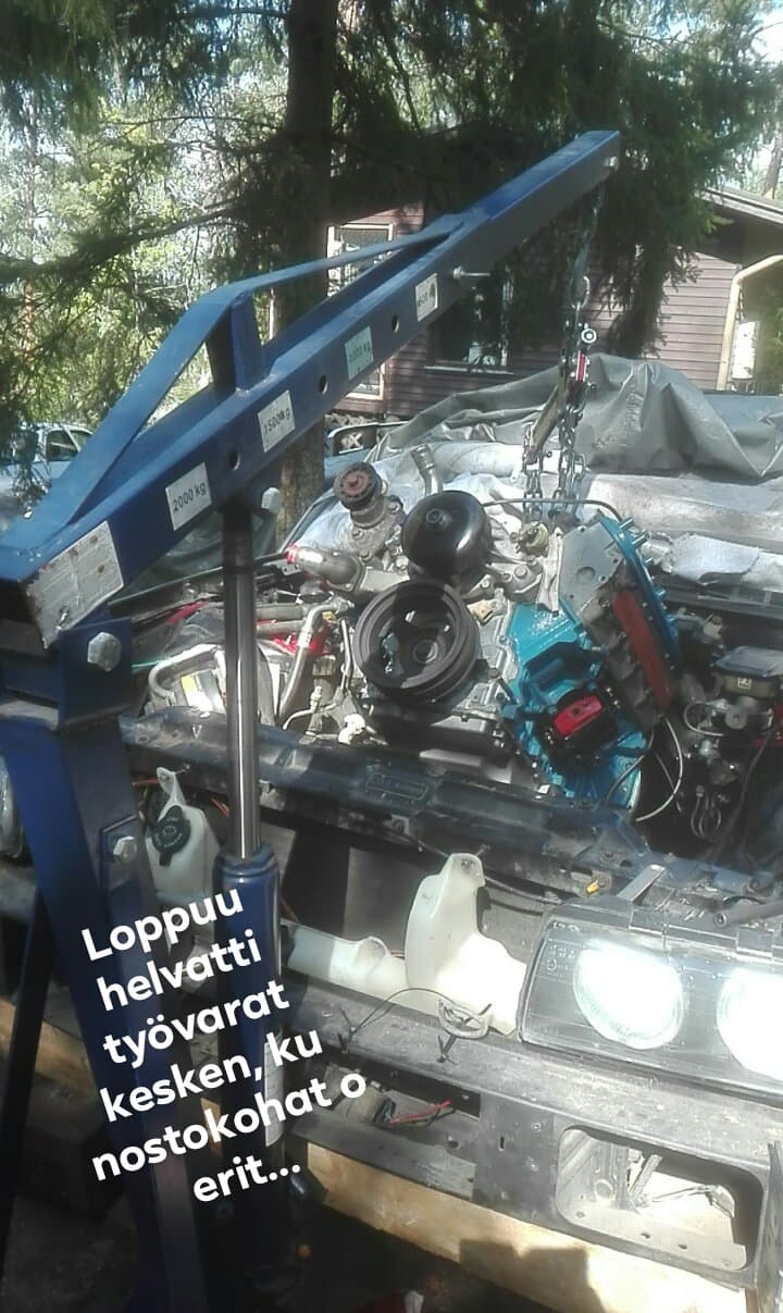

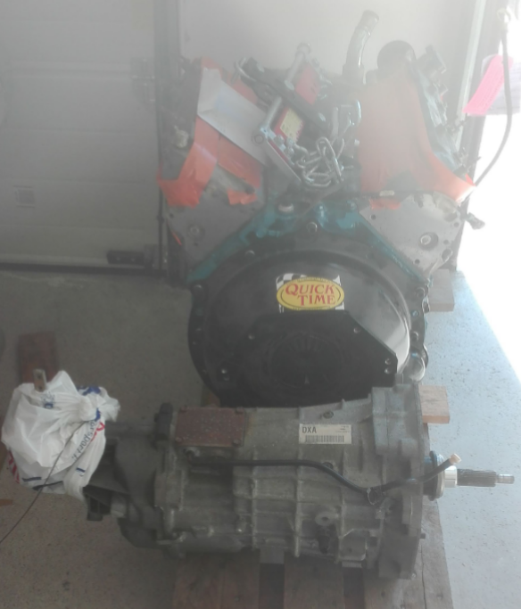

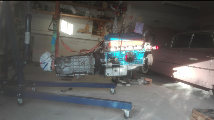

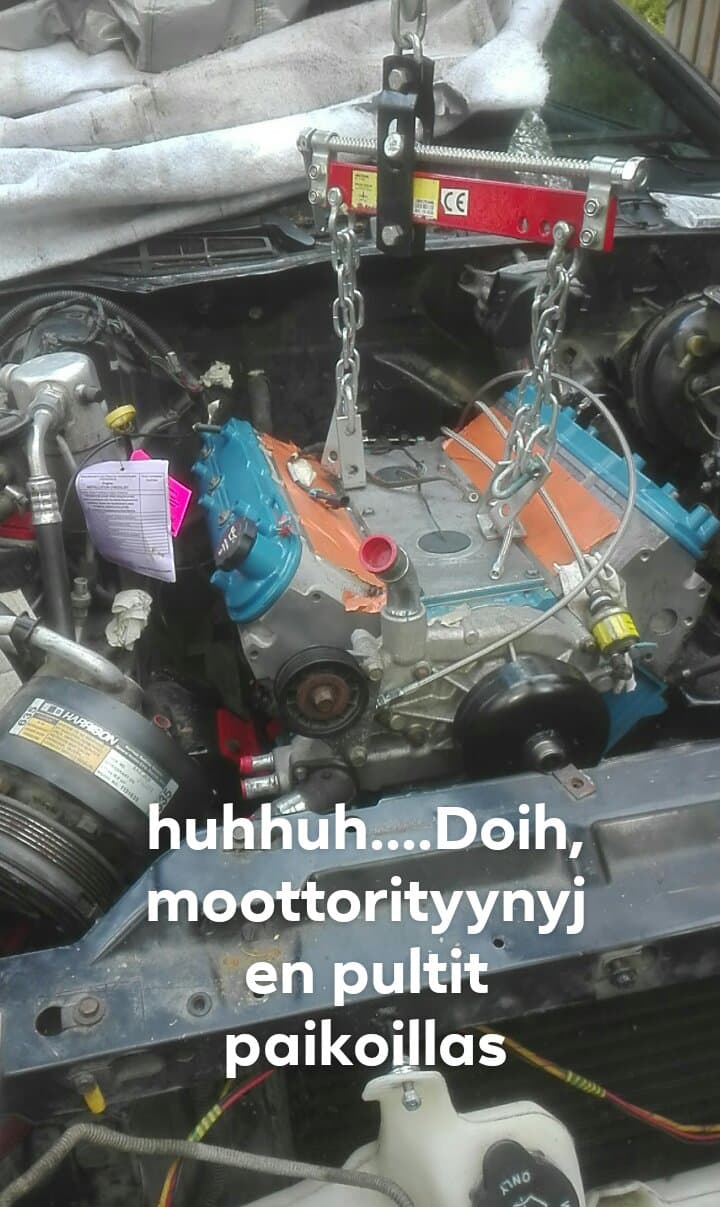

Löytyi hieman aikaa & viiteliäisyyttä tällä viikolla ja motti viety camaron luo ja kammettu paikoilleen. Ahdasta oli, kun piti moottorikiinnikkeet paikoillaan (niinkuin arvelinkin).
Kuten moni on sanonut noista spohn f-body/g-body moottorikiinnikkeistä ja spohn ei kommentoi asiaa, niin tässäkin täpauksessa moottori on n.4-5mm kallellaan hantin puolelle. Tietty voisi hieman saada kallisteltua kun siirtäisi hantin puolta niin ylös mitä reiässä varaa ja kuskin puolta alemmas, mutta tiedä sitten.
