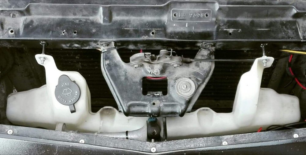

Juza89 Kirjoitettu 1. Elokuuta, 2018 Kirjoittaja Kirjoitettu 1. Elokuuta, 2018 Siellä se 4th gen:n pissapojan säiliö oleskelee. Jtn viel laittaa noittekierretangost tehtyjen kannakkeide ympäril, ni näyttäisivä fiksummilt
JariN Kirjoitettu 1. Elokuuta, 2018 Kirjoitettu 1. Elokuuta, 2018 Hyvä, siitä se pikkuhiljaa muotoutuu Vähän kyllä voi hankaloittaa ahtoputkien ja välijäähyn sijoittelua, kun tilsii keulaan noita toisarvoisia säiliöitä
Juza89 Kirjoitettu 2. Elokuuta, 2018 Kirjoittaja Kirjoitettu 2. Elokuuta, 2018 Juuh ohan se niinki sen verran mittailin, ett kun kuitupellin laittaa pikalukoil ja saa tuon alkuperäisen konepellinlukontelineen pois, niin pissapojansäiliön takaa saa tarvittaessa ahtoputken mahdutettua imusarjaan ja syötön saa tulemaan kuskipuolen "akkutelineen" pohjanläpi

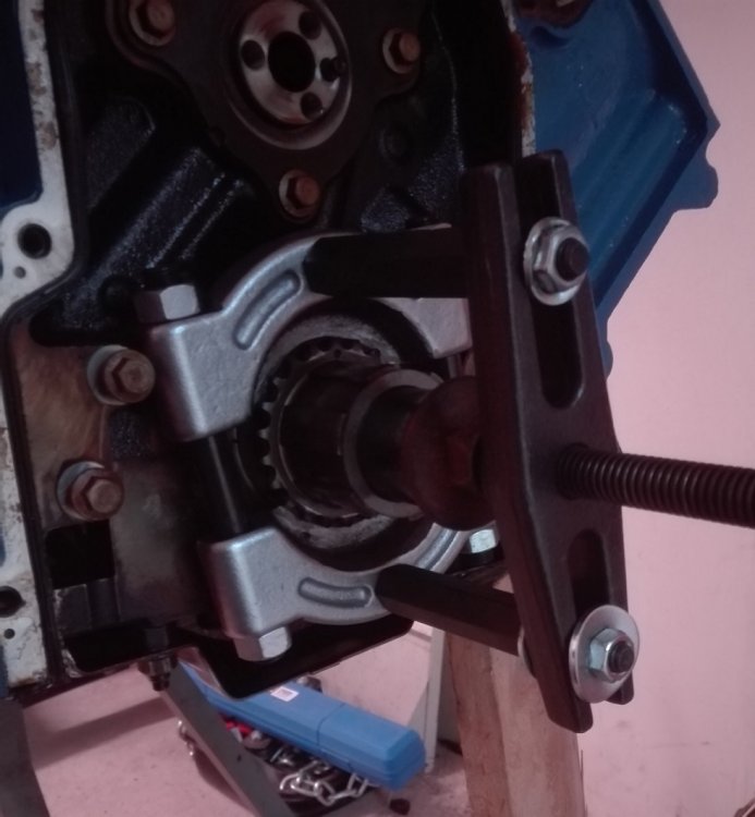

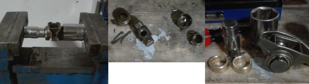

Juza89 Kirjoitettu 30. Syyskuuta, 2018 Kirjoittaja Kirjoitettu 30. Syyskuuta, 2018 Hiljasta ollut nyt hieman pystynyt jtn tekemään. Vakio truniot vaihdoin nyt vihdosta Powell Machine bronze trunion kit:n. Hyvin onnistui viilapenkillä ja sopivilla hylsyillä. Damberipultti oli yllättäin tiukassa, mutta lämmöllä aukesi. Itse damberi irotisi chryslerin damberin ulosvetäjällä, joka sopii sellaisenaan LS:än. Jakoketju oli löysähkön oloinen ja en tiedä onko joskus vaihdettu, kun nokkarattaana oli vastaavan näköinen mitä LS2 24x ratas. Ketjun dambria tässä ei ole, eikä myöskään ruuvin paikkoja, niin tarvinnee tälläinen tilata https://www.rockauto.com/en/moreinfo.php?pk=8307104&cc=1424113&jsn=619 Vakio öljypumppu tuli käytettyä auki sen verta, että sai porttailtua sisään ja ulos meno aukot isommiksi ja turhat porrastukset pois. Jouseen tarvii vielä tehdä 2-4mm paksu shimmi, jotta saadaan painetta lisättyä. Joo olisihan partsilta mellingin saanu n. 150, mutta päädyin nyt tekemään näin. LQ:n sähkösarjasta karsittu ylimääräisiä johtoja esim. takalambdat, 4x4, automaatin. Vielä tarvitsisi lisätä sähköflektien, flex fuel ja manuaalilootan vaatimat pinnit ainakin. Kattoo poistanko cruisen johdot, kun sitten tarveisi cruise asentaaksi autoon lisäilen kuvia jossain kohtaa 1

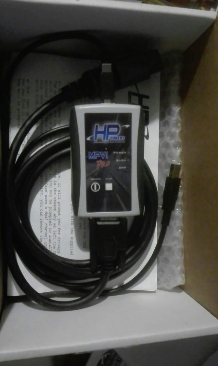

Juza89 Kirjoitettu 23. Lokakuuta, 2018 Kirjoittaja Kirjoitettu 23. Lokakuuta, 2018 Posti toi tänäpe. Finnshark:n myynti palstalta tuli tollanen bongattuu. Pääsee sitten sekottamaan ecun totaalisesti edit: Uudenveroinen HP Tuners Pro GM krediteillä. Testattu toimivaksi Corvetessa. Käy GM-autoihin.
gmc63 Kirjoitettu 24. Lokakuuta, 2018 Kirjoitettu 24. Lokakuuta, 2018 Posti toi tänäpe. Finnshark:n myynti palstalta tuli tollanen bongattuu. Pääsee sitten sekottamaan ecun totaalisesti edit: Uudenveroinen HP Tuners Pro GM krediteillä. Testattu toimivaksi Corvetessa. Käy GM-autoihin. Paljonko kustansi toi hp tuners?
Juza89 Kirjoitettu 24. Lokakuuta, 2018 Kirjoittaja Kirjoitettu 24. Lokakuuta, 2018 550€ posteineen. Oottelen nyt vielä myyjältä avain koodia, ett saan ohjelman auki. Kysyin asiaa hp tunerssilta, että tarviiko osta uusi 170$ lisenssi, mutteivät ole vielä vastanneet.
KimmoT Kirjoitettu 24. Lokakuuta, 2018 Kirjoitettu 24. Lokakuuta, 2018 Toi lisenssi homma on kyllä sekava hptunersissa. Jos vapaita lisenssejä ei ole, niin uusi VIN-koodi tarvii lisenssin ja esim 2bar OS tarvii kanssa lisenssin. Omassa vetessä meni sadalla taalalla lisenssejä, et sai softan auki.

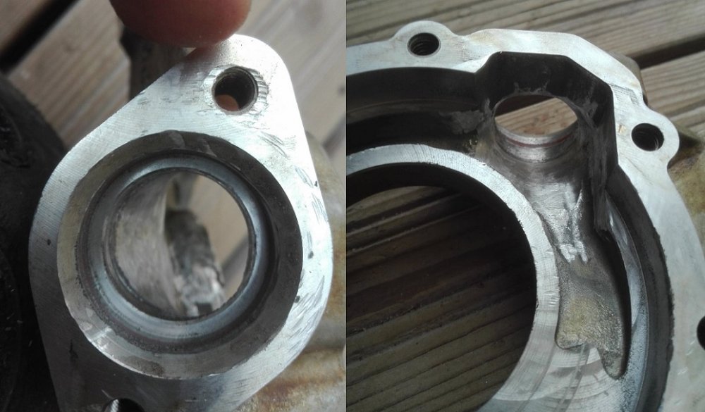

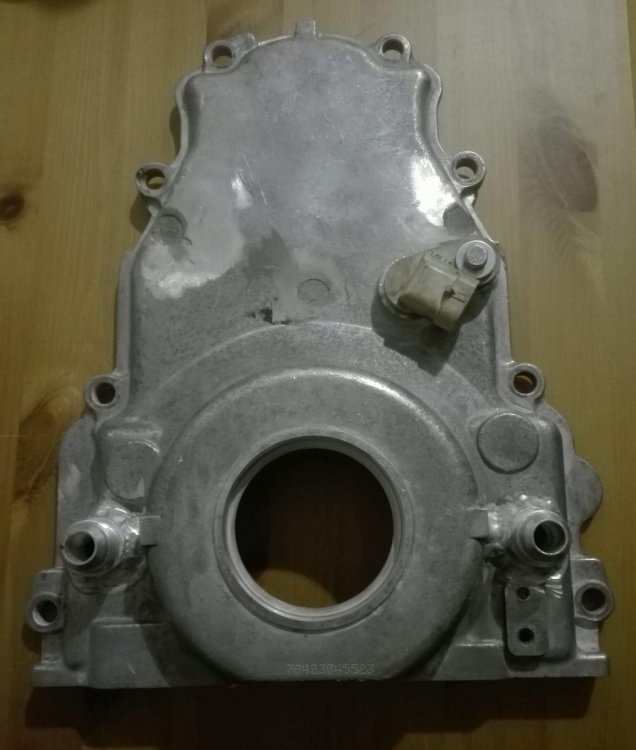

Juza89 Kirjoitettu 24. Tammikuuta, 2019 Kirjoittaja Kirjoitettu 24. Tammikuuta, 2019 Päivitellääs tähänki nyh jtn. Joulukuun osalta saatiin tilailtua joitain puuttuvia nippeleitä; LS9:n kansipahvit, cruisen(monitoimiviiksi uupuu) ja manuaalin kytkimiä/liittimiä, kytkimen hydrauliikkaosat. Kytkimen slave cylinderiksi otin 2002-mallin vakion(exedy) ja pääsylinteriksi valikoitui Sppedway Motors:lta; Wilwood 260-13621 Remote Flange Mount Master Cylinder Kit, 7/8 In Bore ja samaan myös; GM T56 Release Bearing Remote Bleeder Kit, 48 Line, LS1/Corvette/GTO 36 Inch Braided S.S. Brake Line - Straight AN3 LS1 & LT1 T56 Release Bearing to AN3 Line Fitting Joulun kynnyksellä hitsasin 2x AN10 öljynpaluut timing cover:iin ja tätä tuli myös muutenkin korjailtua. Tämä tuli tuon LS2:n mukana oli joskus ilmeisesti vesipumppu painanut kopan halki kahdesta kohtaa. Tässä oli kevennykset kolmessa kohtaa, joita ei ole tuossa -04 LQ4 timing coverissa. Pariin otteeseen oli jo muutamista turboista kaupatkin sovittuna, mutta syystä ja toisesta kauppoja ei syntynyt. Keräillään nyt hiljalleen kahisevaa, että olisi mahdollisuus ostaa ihan uudet tai vain penkkivedossa olleet esim Borg Warner 252 tai 257 sx-e taikka Garrett GT3582R. Nämä nyt päällimmäisenä mielessä. Kannet ovat vielä porttaamatta. Kun vaan kerkeisi ja uskaltaisi kajota niihin. Kotikompressori tilavuudeltaan vähän pieni tähän hommaan ja töissäkään tunnu nyt olevansopivaa väliä tehdä työvuorojen ulkopuolella tätä tai muutakaan omaa hommaa... Vuodenvaihteen jälkeen sain nyt vanhan koneen siihen malliin, että pakosarjat, ac-kompressori ja moottorin kiinnikkeet irti ja nostopaikan fylläys vanerirampilla tai vastavalla, niih saisi koneen & vaihteiston pois. Tilat on ööh avarat ns taivas rajana, kun ulkona joutuu tekemään. Päivitellään jossain kohtaa taas, ehkä enemmän ajallaan, kuin näin jäljessä

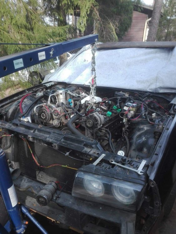

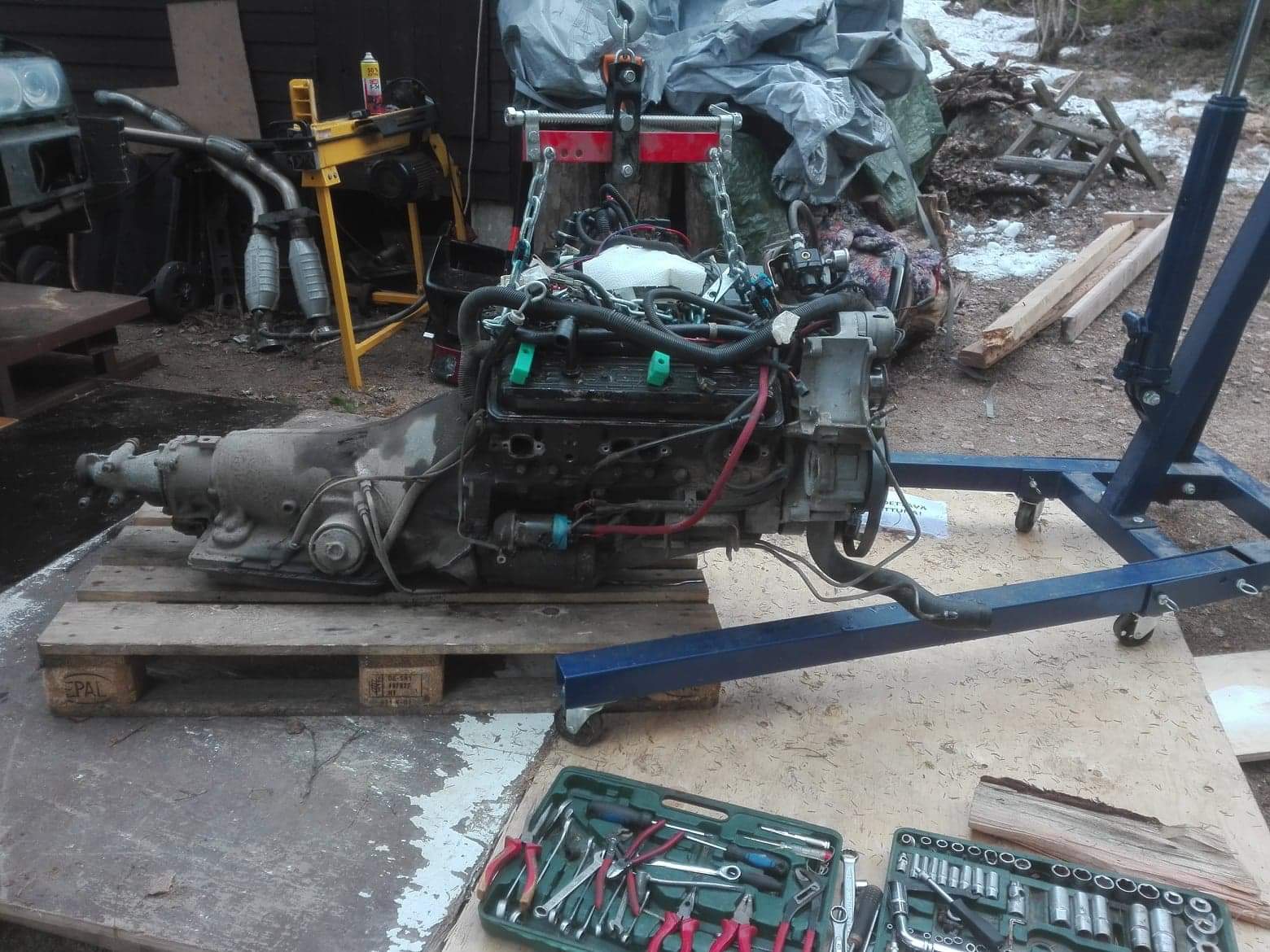

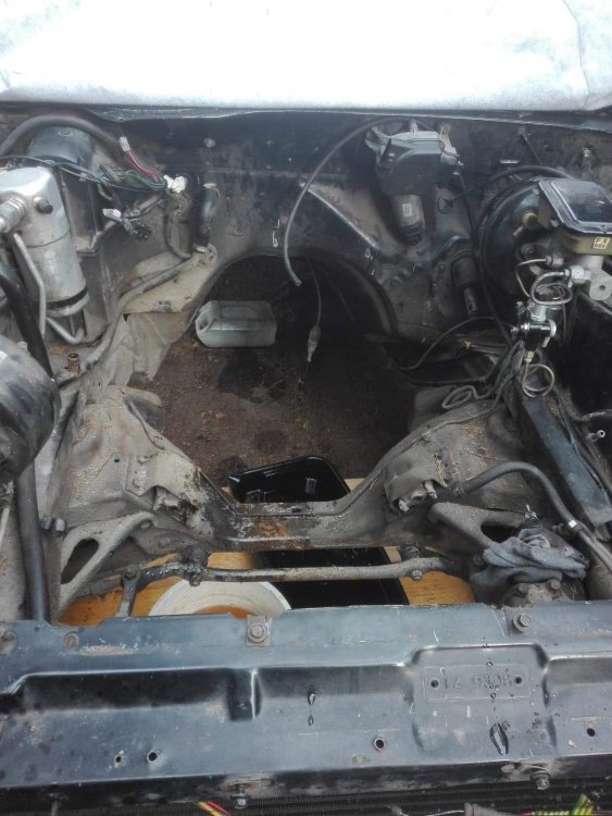

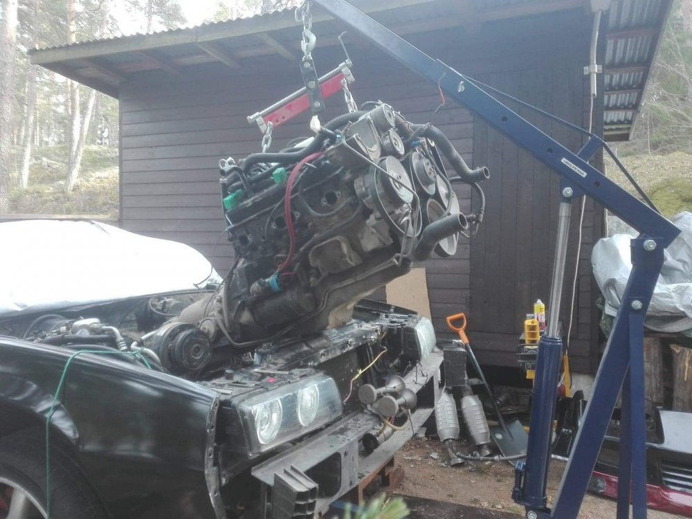

Juza89 Kirjoitettu 2. Maaliskuuta, 2019 Kirjoittaja Kirjoitettu 2. Maaliskuuta, 2019 Tänään läks 305 TBI & TH700R4 pois paikoiltaan. Alipainepallolta tulevan letkunpäässä olevasta pallo t-mötikästä katkesi yksi haara, mutt muuten tuli ehjänä pois. Ilmastointi kompuran siirsin nyt syrjään toistaseks, niin pääse kosteutta linjoihin (sikälimikäli siellä edes aineita o sisäl). Moottorin kumityynyjen irroittamisest tarttee khyll sanoo, ett eipä sitä khyll oo loppuun ast mietitty, kun mutterit o palkin sisällä vapaasti pyörivinä ja käsiks pääseminen mukavan "helppoo" Kattoo tekiskö väliaikaista sovittamista tuolla LS2:n lohkolla t56 perään kiinnitettyn, ni näkis sopiiko kaikki sinnepäin niinku o aatellu.
Juza89 Kirjoitettu 2. Maaliskuuta, 2019 Kirjoittaja Kirjoitettu 2. Maaliskuuta, 2019 ... Edit: jakajasta otin vain kannen pois, laatikon jäähdytysputket oli paikoillaan ja nostin imusarjan päällä olevista lenkeistä.
