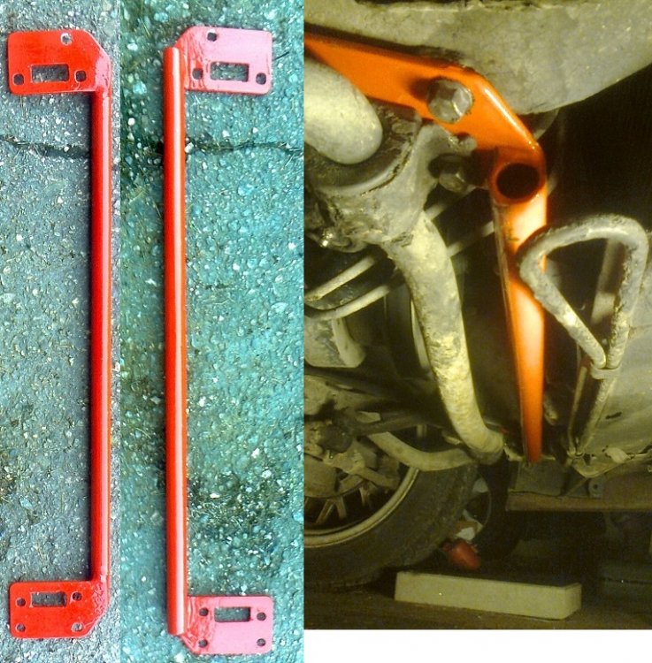

Juza89 Kirjoitettu 15. Elokuuta, 2016 Kirjoittaja Kirjoitettu 15. Elokuuta, 2016 Viime viikolla tuli kyhättyä Steering Brace ja kuten alusta pornoon kuuluu, ni väriksi punainen Nyt laitettu paikoille ja katsotaan sitten vaikuttaako jotain ajettavuuteen. Ei tullut punnittua, mutta arvioisin, ett painaa n. 2-3kg. Materiaaleina mustaa rautaa: Putki; 770mm, 3mm seinämä, Q 25mm. Lattateräkset: 80mm x 140mm x 3mm Poikkituki mietinnässä, mutta tarttee ensten saada kyhättyä ilmanputsari tzydeemi valmiiksi.
GTATL Kirjoitettu 15. Elokuuta, 2016 Kirjoitettu 15. Elokuuta, 2016 Pornon punainen Mites camarossa tuleeko brace nyt syylarin tuulettimien alakiinnitysruuvien eteen. GTA.ssa tehtiin mulle samanlainen mutka kuin vakaajassa pulttien kohdalle.
Juza89 Kirjoitettu 15. Elokuuta, 2016 Kirjoittaja Kirjoitettu 15. Elokuuta, 2016 Hieman tuulettimen alakiinnitysten alapuolel ja tuulettimen & raudan välissä n. 16mm tilaa.

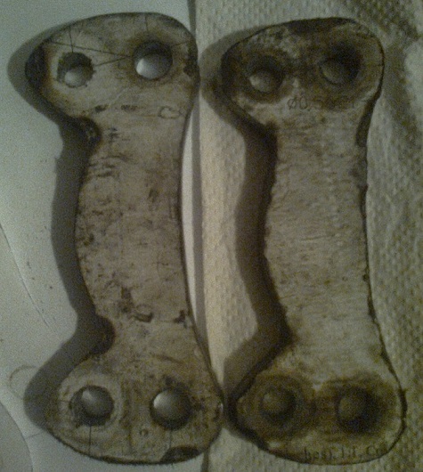

Juza89 Kirjoitettu 15. Joulukuuta, 2016 Kirjoittaja Kirjoitettu 15. Joulukuuta, 2016 Pikkuhiljaan aloiteltu C5 brake swappia. Spindle Bracket alkais olee viimeistelyä vaille valmis, aihiona 16mm teräslevy joka sorvattu 0,5" paksuiseksi ja sitten sabluunalla piiretty bracket ja rälläköity irti. Seuraavaksi aletaan työstämään Hub:ia alkuperäisestä jarrulevystä.

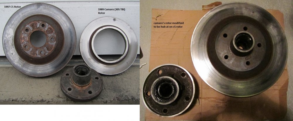

Juza89 Kirjoitettu 20. Joulukuuta, 2016 Kirjoittaja Kirjoitettu 20. Joulukuuta, 2016 Camaron jarrulevyt saatu muokattua hub:eiksi. Maalia päälle, ni näyttää hyvältä.

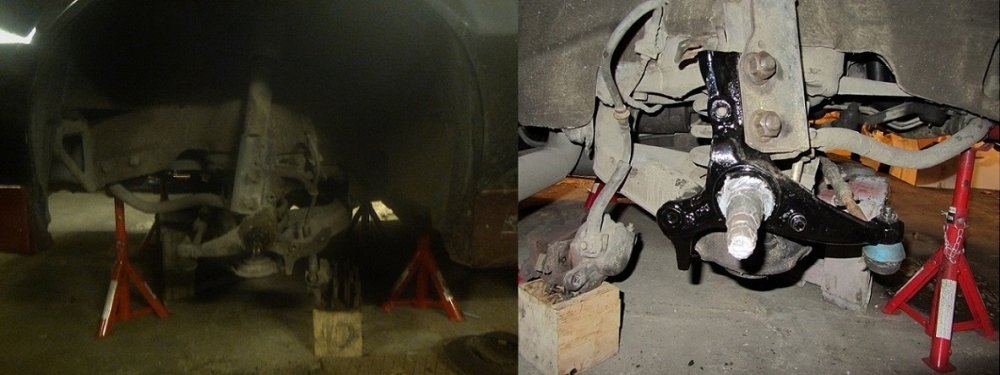

Juza89 Kirjoitettu 4. Tammikuuta, 2017 Kirjoittaja Kirjoitettu 4. Tammikuuta, 2017 Etupään swappi alkaisi olemaan jarruletkuja vaille valmis. Tuli kuskin puolelta uusittua samalla ulompi raidetangonpää, alapallonivel (tais olla alkuperäne). Vielä tarttee pyöränlaakerit vaihtaa ainakin kuskin puolel (pyörii nihkeästi). Vanne ei ihan mahdu pyörimään, kun ottaa painoista kiinni. Katsotaan auttaisiko painojen siirto keskemmäs vannetta asiaan. 18" vanteita tullut kyllä katseltua. Takajarrujen osalta tilanne: Amazonilta tulossa C5corveten ACDelcon käsijarrunosia * GM 12455801, GM 12455802, GM 12455803 Näiden lisäksi tarvitsee vielä hommata 2kpl parking brake backing plate ja tietenkin yrittää valmistaa kiinnikkeet, jotta ne saadaan 10-bolt akseliin kiinni.
