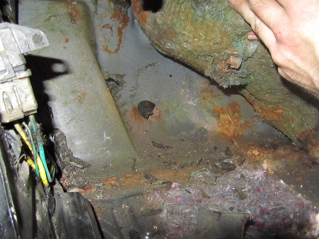

Juza89 Kirjoitettu 5. Joulukuuta, 2014 Kirjoittaja Kirjoitettu 5. Joulukuuta, 2014 Dodiih sisustaa purettu tänäpe pois ja tulihan sieltä purettaessa vastaan Irwin Goodmania, Klamydiaa ja Frederikkiä. Hantin puoleisen takapenkin alle oli jostain vettä päässyt, mutta ei ollut onneksi alkanut ruostumaan, jotain hometta oli kyllä mattoon kerennyt tekemään. Hantin jalkatilasta/rintapellistä oli syöpynyt pelti pois liitoskohdasta ja kuskin puolella samantapaista. Kuskin penkin alta löytyi 3 takakonttiin johtavaa johto, yksi runkoon ja 2 epämääräseen johtonippuun.

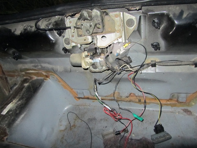

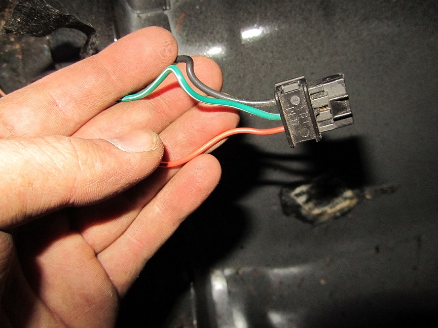

Juza89 Kirjoitettu 5. Joulukuuta, 2014 Kirjoittaja Kirjoitettu 5. Joulukuuta, 2014 Tämmönen liitin löytyi keskikonsolista irrallisena...Mikäs mahtaa olla, takaluukun aukaisuun liittyvä?
Johnny Kirjoitettu 8. Joulukuuta, 2014 Kirjoitettu 8. Joulukuuta, 2014 Tämmönen liitin löytyi keskikonsolista irrallisena...Mikäs mahtaa olla, takaluukun aukaisuun liittyvä? Vois olla. Jos satut tuota takalukon johtosotkua selvitellessä törmäämään jonku sortin kytkentäkaavioon niin kiinnostais muakin, pari vuotta sitten levähti moottori enkä saanu nippuun, josko yrittäis uudelleen.
ratskin Kirjoitettu 8. Joulukuuta, 2014 Kirjoitettu 8. Joulukuuta, 2014 Tämmönen liitin löytyi keskikonsolista irrallisena...Mikäs mahtaa olla, takaluukun aukaisuun liittyvä? mulla on sähköantennin nostin keskikonsolissa, -99 komero

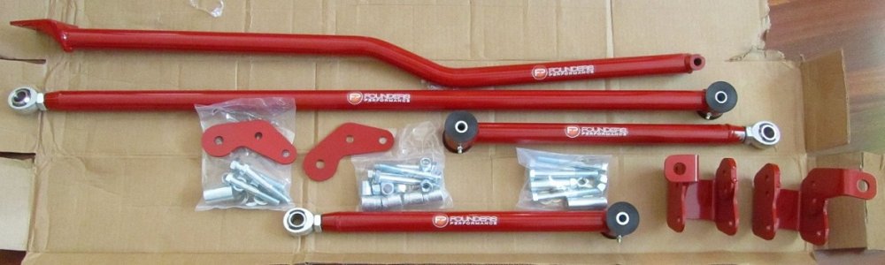

Juza89 Kirjoitettu 14. Tammikuuta, 2015 Kirjoittaja Kirjoitettu 14. Tammikuuta, 2015 Jotain pientä puuhasteltu; - valokatkasija/himmentimen elvytys,"lievää hapettumista" oll havaittavissa - mittariston valot kuntoon - kojelaudan kuskinkulman/ kyynärnojan korjaus - sovitin cd-soittimelle Kuun alussa tilasin Founders Performanssilta säädettävät tukivarret/panhardin, panhardin yläpuolisen tangon ja tukivarsien "Relocation Bracketit". 13.1 lähteneet tulee Texasia kohti, kattoo ny koska sitt tulevat Suomeen.

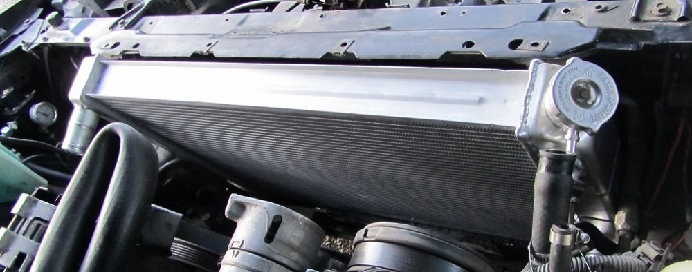

Juza89 Kirjoitettu 8. Maaliskuuta, 2015 Kirjoittaja Kirjoitettu 8. Maaliskuuta, 2015 Sisustaa paikoilla ja syyläri vaihdettu. Hieman tuo alkuperänen on avuttoman kokonen Summitin versioon verrattuna Alkuperäiset syylärinkumit täytys ottaa pohjalta pois ja tilalle laitoin 3mm kumiletkusta uudet kumit. Yläpuolinen muovi tarttee korvata jollain, kerta normaalia paksumpi jäähdytin. Rosterista vois koettaa väkertää siihen jotakin.
Juza89 Kirjoitettu 12. Maaliskuuta, 2015 Kirjoittaja Kirjoitettu 12. Maaliskuuta, 2015 Kaukokiito toi tänäpe mukavan paketin
GTATL Kirjoitettu 12. Maaliskuuta, 2015 Kirjoitettu 12. Maaliskuuta, 2015 Kaukokiito toi tänäpe mukavan paketin

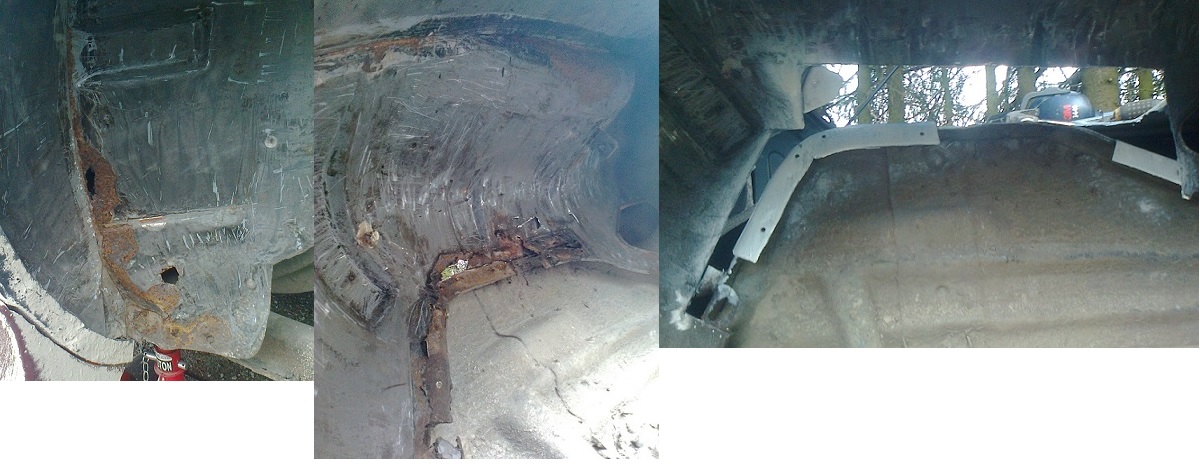

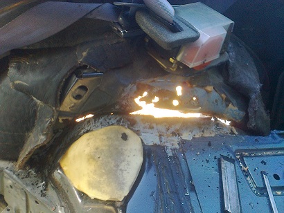

Juza89 Kirjoitettu 17. Maaliskuuta, 2015 Kirjoittaja Kirjoitettu 17. Maaliskuuta, 2015 Takapäässä sitten joutuukin paikkailee vähän enempi. Tehny rengasta "vasten" olevasta puolesta lähestulkoon koko matkalta pehmeetä. Toine puoli kuulosti meisselil koputelles ihan yhtä pehmeältä.
Nupa Kirjoitettu 17. Maaliskuuta, 2015 Kirjoitettu 17. Maaliskuuta, 2015 Takakaarissa kivaa luvassa...
Juza89 Kirjoitettu 18. Maaliskuuta, 2015 Kirjoittaja Kirjoitettu 18. Maaliskuuta, 2015 Juu niin on. Hieman rapeata
Johnny Kirjoitettu 19. Maaliskuuta, 2015 Kirjoitettu 19. Maaliskuuta, 2015 Oli muuten samasta kohdasta itsellänikin... Tsemppiä tinailuun!

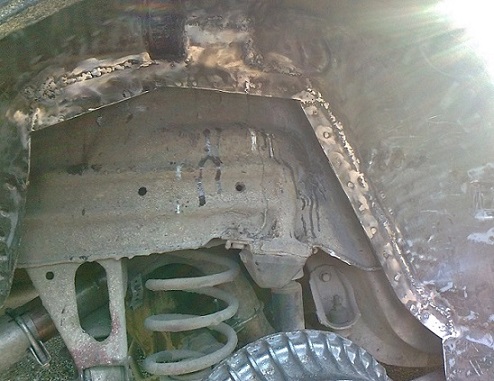

Juza89 Kirjoitettu 19. Maaliskuuta, 2015 Kirjoittaja Kirjoitettu 19. Maaliskuuta, 2015 Oli muuten samasta kohdasta itsellänikin... Tsemppiä tinailuun! Jeps, eiköhän tää täst pikku hiljaa kohti parempaa mee. Tänäpe saatu hantinpuoli valmiiks. Mitä ny hieman erinäkönen ku alkuperäisesti, mutt ei se itteä haittaa.
