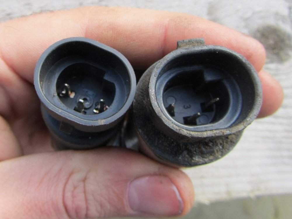

Juza89 Kirjoitettu 16. Lokakuuta, 2014 Kirjoittaja Kirjoitettu 16. Lokakuuta, 2014 Taitaa uudes anturis olla jotain vikaa, kun jää bensapumppu pyöriin vaikka sammutat auton ja eipä sillä nouse öljynpaineetkaan ku nippanappa yli puna- /alarajan Vanhalla nous 400 mittarilukemaan (taitaa oll kPa) Uus anturi: GreenTune PS228 mallia Made in Taiwan Tommone ero niis o: Uus yllä, Vanha alla
Juza89 Kirjoitettu 16. Lokakuuta, 2014 Kirjoittaja Kirjoitettu 16. Lokakuuta, 2014 Ainaki samannäkösiä ja liitin sopii.
Fenix Kirjoitettu 16. Lokakuuta, 2014 Kirjoitettu 16. Lokakuuta, 2014 Samaa teki mulla vanhalla anturilla. Näytti liian alhaisia paineita ja pumppu jäi surisee kun auton sammutti.
Nupa Kirjoitettu 16. Lokakuuta, 2014 Kirjoitettu 16. Lokakuuta, 2014 Mikäs vm moottori/mittaristo? PS216 87-88 näyttää hieman enemmän sun vanhan mallin anturilta. PS228 89-92
Juza89 Kirjoitettu 17. Lokakuuta, 2014 Kirjoittaja Kirjoitettu 17. Lokakuuta, 2014 Mikäs vm moottori/mittaristo? PS216 87-88 näyttää hieman enemmän sun vanhan mallin anturilta. PS228 89-92 Mootorin vin-/ valunumeroita en ainakaan viel löytäny. Vin-numero taitaa olla sopivaste ilmastoinnin/ilmapumpun/hihnankiristäjän kiinnikkeen alla piilossa. Tarttee viel peilin kans yrittää löytää se valunumero, paljain silmin ainakaan sitä löytäny takaosasta. Mittaristo o mallia: Edit: Moottorin VIN löytys: V0508AKJ Nastyz28 sivujen kautta katottuna ois tehty kahdeksas toukokuuta 1989 ja ois Firebird:n LO3 moottori
