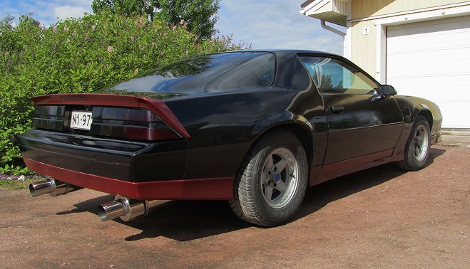

Juza89 Kirjoitettu 20. Kesäkuuta, 2014 Kirjoittaja Kirjoitettu 20. Kesäkuuta, 2014 Sävyeroja,itikoita on, mutta olosuhteisiin ja amatööriin joka o viimeks ruiskun kans maalannu(kokeillu) joskus vuon 2006-2007, ni olen khyll ihan tyytyväinen. Koko auto myllyttää viel jossain vaihees, ni saa vanhan maalipinnan naarmutki hävitettyy.
JukkaV Kirjoitettu 20. Kesäkuuta, 2014 Kirjoitettu 20. Kesäkuuta, 2014 Joo kyllä tohon kuuluis vaan pelkät suorat kiillotetut rosteriputket 😄
Juza89 Kirjoitettu 20. Kesäkuuta, 2014 Kirjoittaja Kirjoitettu 20. Kesäkuuta, 2014 Kylmänäpitää tommosta ääntä. https://www.facebook.com/photo.php?v=10202914865931447&l=7180363563879243989
korka Kirjoitettu 20. Kesäkuuta, 2014 Kirjoitettu 20. Kesäkuuta, 2014 Aivan hyvin on sun maalaus onnistunut ja pakoputket on komeet!
