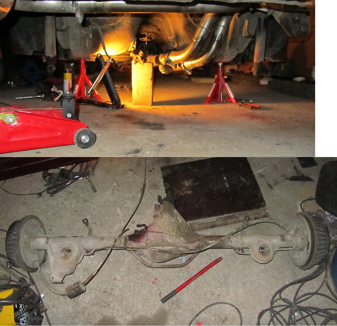

Juza89 Kirjoitettu 4. Tammikuuta, 2016 Kirjoittaja Kirjoitettu 4. Tammikuuta, 2016 Camarokin viettäny joulurauhaa. Nyt vuodenvaihteen jälkeen tuli vkl:n aikana otettua perä/alustan osat pois auton alta. Suola tehnyt vuosien saatossa tehtävänsä, vaikka viikon verran tuli ruiskuteltua crc:tä pultteihin/muttereihin, jarruputket yllättäin katkesivatkin kun koetti ottaa jakotukista irti. Jarruletku sai ny toistaseks jäädä jakotukkiin kiinni, kun kerta itsepäisesti pysyy kiinni. Seuraavaksi tartteekin sitten miettiä alkaisko itse yrittää tuota lukkoperän asentamista vai veiskö korjaamolle asennettavaksi. Alustaan tulee Founderssin palikat (johan ne melkeen vuoden päivät tuolla varastossa ovatkin olleet ) Torque Arm/jousitus jää näillä näkymin vakioksi. Ja pittähän sitä sekasotkusta kuviakin olla:

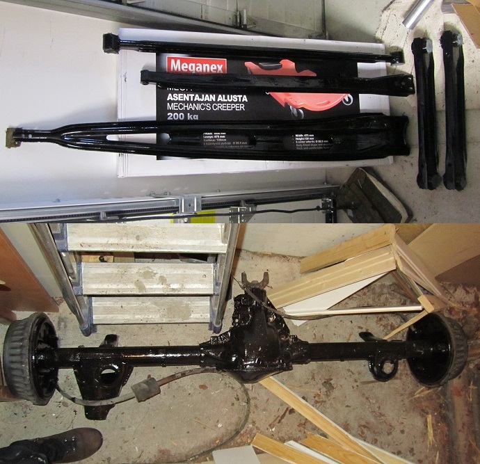

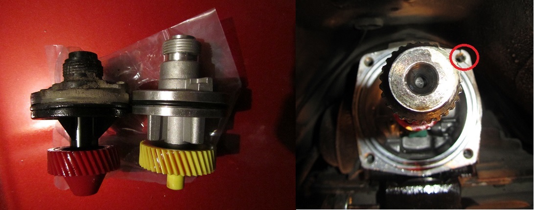

Juza89 Kirjoitettu 17. Tammikuuta, 2016 Kirjoittaja Kirjoitettu 17. Tammikuuta, 2016 Perä tull hiekkapuhallettua ja maalattua viime vkl:na. Vielä odotellaan pinionin työkalua US-Partsilta ja Rock-Auto:lta perän laakerit, uudet lukot oviin/ konttiin ja muutamaa anturia. Välitykseksi hankittiin AllStar:n 3.42. Nopeusmittarin rattaat oll tarkotus vaihtaa tänään, mutta tarttee ny viel korjat jollain taval yksi hännän pultin reikä. Vanha Drive gear 17(punainen) ja Driven gear 37 (punainen). Uusiksi rattaisi tulee Drive: 15(harmaa) Driven: 41(keltainen) Pitäisi kaiketi osua aika lähelle rengastuksen ollessa 255/40 R17, mutt katotaan sitte osusko sinne päinkään

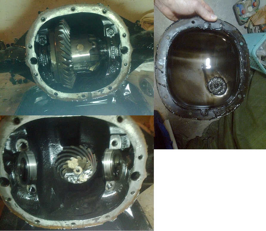

Juza89 Kirjoitettu 22. Helmikuuta, 2016 Kirjoittaja Kirjoitettu 22. Helmikuuta, 2016 Pikku hiljaa alotetaan perän laittaminen (tuhoaminen), jonkin verran roskaa ollu öljyn seassa, mutta näyttää silti ihan ok:lta. Vanhat rattaat 15/41 (2.73) ja uudet 12/41 (3.42). Viistoistanen viel paikoilla, joskos huomen sais sovinnolla irti.
Juza89 Kirjoitettu 23. Helmikuuta, 2016 Kirjoittaja Kirjoitettu 23. Helmikuuta, 2016 Ei se piukas ollu... vaati vaan napakan iskun lekalla, että irtos kaik paikat pysys jopa ehjänä Tarttee varmaan seuraavaks käyr ostaas laakerin ulosvetäjä, kun ei laakeri lähteny kampeamalla irti, enkä saanu normaalia ulosvetäjää sopimaan.

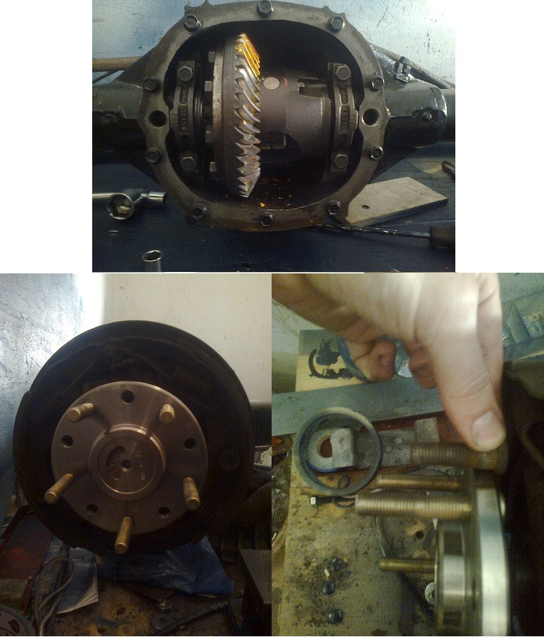

Juza89 Kirjoitettu 29. Helmikuuta, 2016 Kirjoittaja Kirjoitettu 29. Helmikuuta, 2016 Eipä lähteny pelkällä ulosvetäjällä. Mentiin paikalliselle pajalle ja laitettiin ulosvetäjän leuat paikoille, prässiin väliin, laakerille lämpöä ja kevyellä painalluksella lähti ehjänä irti. Sitten alkoikin se hauskuus, kun testasin vetareita lukkoon... -89:hän pitäisi olla jo 28 rihlaiset vetarit. Nih eiköst meikäläisellä oo sitte 26 rihlaiset vetarit Ei kellään sattuisi olemaan 28 rihlaisia vetareita tallin nurkissa ylimäisäisinä ja luopuisi niistä sopuhintaan? Onhan vaihtoehtonakin, että tilaisi Moser:n valmistamat Jegs:lta 260$ (laakereiden kanssa 290$) + rahti +Tulli & ALV. Budjetti ylittyy, mutta hiekostihan tuo liikkuu ilman vetareita

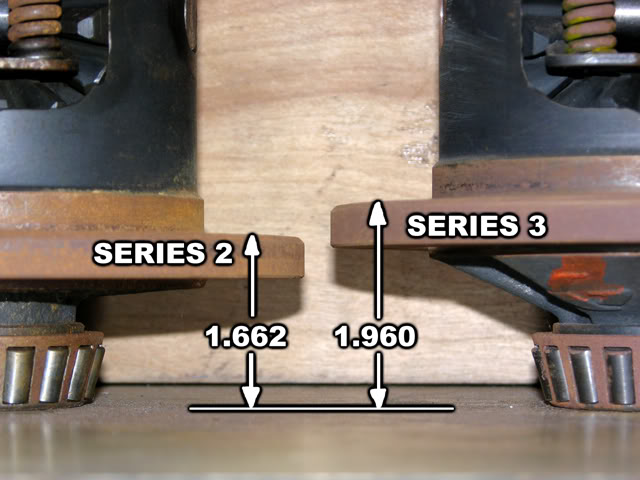

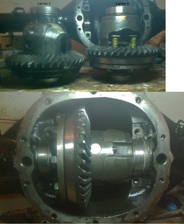

Juza89 Kirjoitettu 2. Maaliskuuta, 2016 Kirjoittaja Kirjoitettu 2. Maaliskuuta, 2016 Lisää vastoinkäymisiä... Eilen jo koetin shimmailla ja aina kun kiristi laakeripukin, niin perä meni jumiin. aattelin että ois liian iso shimmi pinionissa ja pienensin sitä. Uusi sovitus ja taas laakeripukin kiristys sai perän jumiin ja vasemmalla puolella ei ole yhtään shimmiä, kun taas oikealla on n. 11.4mm shimmiä. Laitoin sitten pyödälle vanhan ja uuden rinnakkain jarupesin vaan miettimään, että onko tuo uus ratastus sittenkin carrier 2 vaikka paketissa lukee carrier 3 Molemmat lukko ja rattaat ovat pakettien koodien mukaan carrier 3, mutta mutta joku ei nyt vaan sovi. Hanskin ja Heidin Camaro:n projekti osiosta löytyi vastaavanlaista ongelmaa kuin itsellä. http://forum.f-bodyfinland.com/Yabbse/index.php?topic=3482.405 Nyt olisi hyvät neuvot tarpeen. Osaisiko joku sanoa, että onko kuvassa oleva ratas carrier 3 kuuluva vai ei? Tää nyt voi kuulua sarjassa tyhmiin kysymyksiin, mutta oma tietotaito loppuu kesken
JariN Kirjoitettu 2. Maaliskuuta, 2016 Kirjoitettu 2. Maaliskuuta, 2016 Asiasta mitään tiedä, mutta jotain yritin sisäistää perägurun jutuista kun se ropas tuoreempaa välitystä paikoilleen mun auton berberiin. Vanhan välityksen shimmien paksuus oli jonkunlainen lähtökohta, mulla oli jotku millin-parin lätyt molemmin puolin. Ja kuulemma se "uusi" välitys oli hyvässä kunnossa, kun meni std lätyillä keskeisesti. Näiden kuulopuheiden perusteella tuo yli sentin nippu epäkeskeisesti kuulostaa aika paljolta uusien rattaiden kanssa.
Juza89 Kirjoitettu 3. Maaliskuuta, 2016 Kirjoittaja Kirjoitettu 3. Maaliskuuta, 2016 Asiasta mitään tiedä, mutta jotain yritin sisäistää perägurun jutuista kun se ropas tuoreempaa välitystä paikoilleen mun auton berberiin. Vanhan välityksen shimmien paksuus oli jonkunlainen lähtökohta, mulla oli jotku millin-parin lätyt molemmin puolin. Ja kuulemma se "uusi" välitys oli hyvässä kunnossa, kun meni std lätyillä keskeisesti. Näiden kuulopuheiden perusteella tuo yli sentin nippu epäkeskeisesti kuulostaa aika paljolta uusien rattaiden kanssa. Samalla tavalla ymmärtänyt, että pitäisi onnistua keskitys vanhoilla shimmeillä tai lähes samankokoisilla shimmeillä.
HaroldHirmuinen Kirjoitettu 3. Maaliskuuta, 2016 Kirjoitettu 3. Maaliskuuta, 2016 Näyttäisi että iso lautaspyörä on ainakin 10mm korkeammalla maasta kuin vanhassa? Hampaiden kulmakin taitaa olla eri?
Juza89 Kirjoitettu 3. Maaliskuuta, 2016 Kirjoittaja Kirjoitettu 3. Maaliskuuta, 2016 Tässä näkee millainen ero carrier 2:lla ja 3:lla. Juuh alkuperäisessä on eri rataskulma kuin uudessa, niin ei saa ristikkäin sopimaan.
HaroldHirmuinen Kirjoitettu 3. Maaliskuuta, 2016 Kirjoitettu 3. Maaliskuuta, 2016 Onnistuuko vaihtamalla vielä pieni hammaspyörä välitykseen sopivaksi?
Juza89 Kirjoitettu 3. Maaliskuuta, 2016 Kirjoittaja Kirjoitettu 3. Maaliskuuta, 2016 Pinionin ratas (kadaanin puoleinen) pysyisi saman kokoisena halk./hampaiden puolesta OEM 3.42:ssa, mutta tosiaan tuo carrierin rattaan paksuus pienenisi n. 7.5mm ja tällöin näkisin, että homma toimisi niinkuin kuuluukin.
Juza89 Kirjoitettu 5. Maaliskuuta, 2016 Kirjoittaja Kirjoitettu 5. Maaliskuuta, 2016 Laitoin AllStars:n välityksen kokeeksi alkuperäiseen murikkaan ja siinähän se toimi niinkuin kuuluukin. Elikkä paketissa oli carrier 3:n sijaan carrier 2:n ratastus. Tuossa vielä kuvaa miten ratas asettuu carrier 2:ssa. Shimmiä vasemmalla 0,5mm vähemmän alkuperäiseen verrattuna ja oikealla alkuperäinen shimmi.

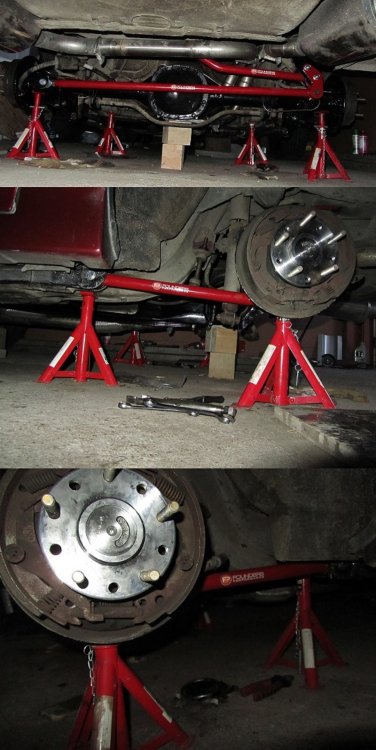

Juza89 Kirjoitettu 3. Huhtikuuta, 2016 Kirjoittaja Kirjoitettu 3. Huhtikuuta, 2016 Doddiih nyt saatiin tätäkin taas etiäppäin Hieman tuskan hikeä pukkas mennä viikoilla, kun ekaa kertaa perää shimmaili, mutta kyllä se siitä kun tarpeeksi päätä seinään hakkaa yritys ja erehdys ja sen jälkeen; "Kuinka se nyt noin voi olla" Perjantaina saatiin Moser:in vetarit ja lauantaina pyöränlaakerit/stefat taakse ja tämän päivän aikan asennettu. Välitykseksi tuli lopulta 3.23. Kiitokset Sirkus, jolta löytyi kyseinen välitys varastosta - Drive gear annetaan olla 15 ja driven gear:iksi tarttee hommata 38 taikka 39 riippuen päädytäänkö 245/45 vai 255/40 rengastukseen. - Studit vaihdettu 20mm pidemmiksi Seuraavaksi ruvet tunkee kaik takasin auton alle tai jos ny siivois tallin enste, ett pääsee auton ympärillä kulkee ...jaaniin ja tulihan ens talven varallekki hommattua C5 vetten jarrut eteen ja taakse. Siinäkin sitten taas oma rupeama. Kiitokset KimmoT:lle jarruista.
Juza89 Kirjoitettu 10. Huhtikuuta, 2016 Kirjoittaja Kirjoitettu 10. Huhtikuuta, 2016 Kerkes sitä tallillekki viikonlopun aikan ja saatu perä, alustan osia ja uudet jarruputket taakse paikoilleen. Lower Control Arms Relocation Brackets jätin nyt vielä pois, kerta vakio jouset ei niitä tarvitse. Jarruja en viel kerenny ilmaamaan ja tarvitsihan se peräkin öljyt sisäänsä.

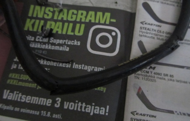

Juza89 Kirjoitettu 3. Elokuuta, 2016 Kirjoittaja Kirjoitettu 3. Elokuuta, 2016 Dodih nykyminen saatu (toistaiseksi) pois. Vaadittiin, että ihmettelet tien varressa alkuyöstä mikä vois olla/tarkastat bensanpaineita, ni sitten osuu silmään kipinöintiä kuutos sylinterin suunnalta. Löytys sopivan mittanen jämäpätkä Accel 300+ sarjasta ja nyt tuntuis pelaavan. Vielä tarttee varoiksi tarkistaa nuo IAC:n & TPS:n säädöt uudelleen/seos suhdanteet. Moneen otteeseen johtoja katseltu päivän valossa ja pimeällä auto käyttäen, eikä mitään huomannu. Kahdesta kohtaa kuori murtunu lämpöeristeen alta. Nyt lisätty myös lämpökäärettä sarjoihin ilmastoinnin/ 6,8 sylinterien kohdalle ja myös tulpanjohdoilla edelleen suojaus tehtynä. Tämän kerhon hyvä puoli on kyllä, että kun kysyy saa myös apua
