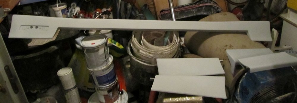

Juza89 Kirjoitettu 6. Kesäkuuta, 2014 Kirjoittaja Kirjoitettu 6. Kesäkuuta, 2014 Dodih, pohjamaalit vedelty puskureihi, helmalevikkeisiin, listoihin ja spoileriin. Joskos sitä sitten la ehtool/yöl sais pintavärit suihkittua ja sunnuntaina taikka maanantaina lakat pintaan. Tai näinhän se ainaki menis, ku Strömssön pojat sen tekis

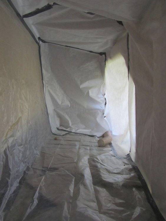

Juza89 Kirjoitettu 8. Kesäkuuta, 2014 Kirjoittaja Kirjoitettu 8. Kesäkuuta, 2014 Maalaus olosuhteet puukatoksessa.

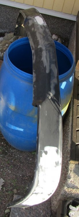

Juza89 Kirjoitettu 8. Kesäkuuta, 2014 Kirjoittaja Kirjoitettu 8. Kesäkuuta, 2014 "hieman" joutus kuiduttaa/kittailee...

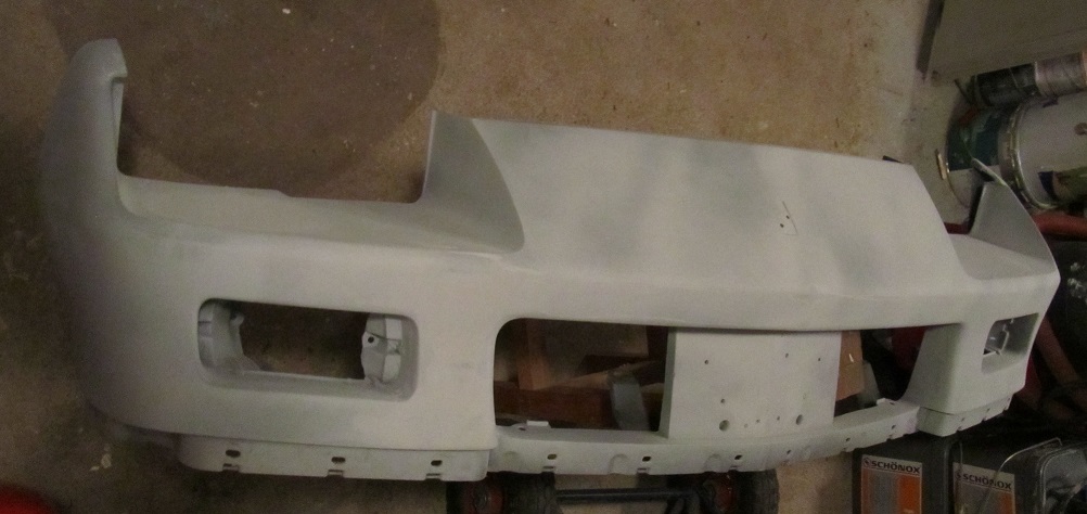

Juza89 Kirjoitettu 8. Kesäkuuta, 2014 Kirjoittaja Kirjoitettu 8. Kesäkuuta, 2014 Ihan ok:lta näyttävät pohjamaaleissa, mitä ny pientä fiksausta joutuu tekee enne pintaväriä.

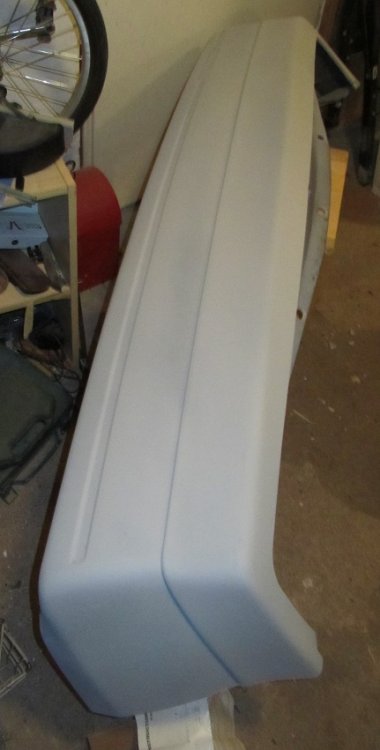

Juza89 Kirjoitettu 8. Kesäkuuta, 2014 Kirjoittaja Kirjoitettu 8. Kesäkuuta, 2014 Lievä sekasotku taustalla
Juza89 Kirjoitettu 8. Kesäkuuta, 2014 Kirjoittaja Kirjoitettu 8. Kesäkuuta, 2014 Maaliki riit niukin naukin.
