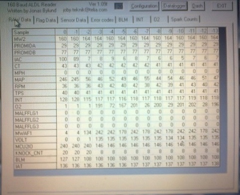

Juza89 Kirjoitettu 11. Huhtikuuta, 2015 Kirjoittaja Kirjoitettu 11. Huhtikuuta, 2015 Perjantaisella testilenkillä nyki pariin otteeseen, mutta korjaantui kun otti jalan kaasulta. Tänään katseltu ( tai pikemminkin ihmetelty ) auton dataa WinALDL:llä joskos olisi jotain erroria jääny muistiin, mutta eihän siellä mitään vikakoodia näkynyt. Nooh otin sitten vielä dataa talteen, ku lähin mökiltä. Lähinnä siinä toivossa, ett olisi alkanut nykimään ja saanu paikallistettua aiheuttajan. Eihän se sitten tietenkään nykinyt kotiin tullessa.
Juza89 Kirjoitettu 11. Huhtikuuta, 2015 Kirjoittaja Kirjoitettu 11. Huhtikuuta, 2015 Kaapelina Elekmalta ostettu tietokoneen usb-porttiin kytkettävä OBD1 kaapeli (10K resistor between A and B) Tyhjäkäynti kaapelin kanssa n. 950-1050rpm Bensapainetta tarttee viel hieman säätää. Ainakin flag data ilmoitteli välillä Rich flag ja välillä saman aikaisesti Asynchronous flag.

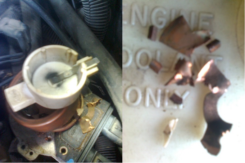

Juza89 Kirjoitettu 30. Kesäkuuta, 2015 Kirjoittaja Kirjoitettu 30. Kesäkuuta, 2015 Aikalailla ongelmitta ajettu, kunnes nyt rupesi lämpimänä pätkimään. Nooh jakajan kansi auki ja näky ei ollu varsin imarteleva... Kuparin ja pienet raudan palat pois ja muovirinkula olemaan paikoilleen...nooh pystyyhän tuolla ajamaan, mutta kuinka kauan. Se o eri asia se. Kannattaako uudeksi jakajaksi hommata: MSD 8366 vai US-Center:ltä http://www.uscenter.fi/kauppa/tuotevalitsin.php?h1=3713&h2=4796&h3=4808&h4=4811&h5=1955&h6=1962&valmistekoodi= TBI tulee kuitenkin olemaan keulilla jokusen tovin, ennenku alusta ja voimansiirto on saatu päiviteltyä voimaa kestäväksi.

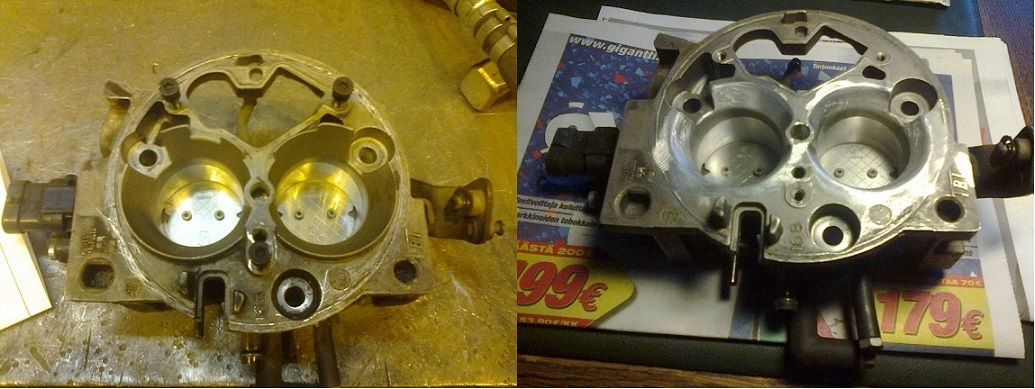

Juza89 Kirjoitettu 12. Syyskuuta, 2015 Kirjoittaja Kirjoitettu 12. Syyskuuta, 2015 Motivaatio ja aika ollut vähissä tämän kanssa. Oli tullut otettua EGR takas käyttöön heinäkuussa, kun rupes häirittee tuo ses:n palaminen ja auto toimi hyvin. 3 viikkoa sitten rupesi temppuilemaa lämpösenä, nooh aattelin ett egr varmaan jumissa ja tilasin sitten sen rockautosta, samalla sitten myös tbi:n tiiviste sarjan ja IAC:n kun tuo tyhjäkäynti oli taas ruvennut seilaamaan. Osat tuli vaihdettu ja olihan ne tiivisteet ihan kovettuneet osa halkeillut. Samalla tuli sitten suoritettua porttauskin.Tyhjäkäynti tuli kuntoon ja egr ei herjaa. Mutta ongelmat jatkuu. Kylmänä tuntuu toimivan, mutta lämpösenä rupeaa nakuttamaan/ nykimään. 1200-1700 alueella erityisesti, samalla tuntuu siltäkuin joku laittaisi hanttiin. Tiputin ennakon 4, mutta taidan nostaa takas 6:n käy paljon joutusammin 6:lla vaikka nakutusta esiintyy silloin paremmin. Kokeiltu vanhalla vakio puolalla ja ei vaikutusta verrattuna MSD:hen. Otin myös vanhasta jakajasta moduulin(huhtikuussa ostettu) käy sill ehkä hieman rauhallisemmin, kierrosmittari ei ainkaan hypi sillä. WinALDL kun katsoo ni BLM jää pienillä kieroksilla jatkuvasti 108 ja INT 116-118 ja tulpat näyttää valkeilta, eli laihallahan tuo taitaa käydä. Bensanpaineet 14,5 ja suuttimien viuhkat näyttäis olevan ok, samoin IAT, (ECM) coolant temp ja MAP. suuttimien viuhkat https://video-arn2-1.xx.fbcdn.net/hvideo-xla1/v/t42.1790-2/11991426_10205936069059637_1097549758_n.mp4?efg=eyJybHIiOjQyMSwicmxhIjo1MTJ9&rl=421&vabr=234&oh=7073619a9ac92b65eeb1c697dd3389c4&oe=55F4A82E Tulee vaan mieleen, että oliskohan ECM viallinen, mitään vikakoodia ei kuitenkaan ilmoittele.

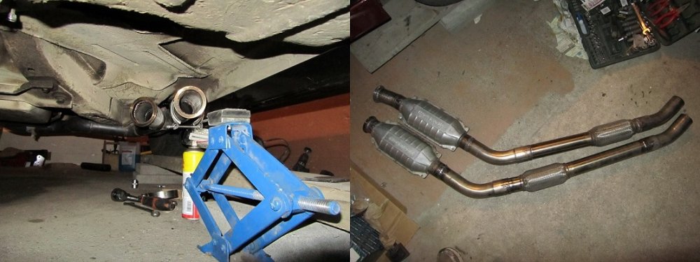

Juza89 Kirjoitettu 24. Syyskuuta, 2015 Kirjoittaja Kirjoitettu 24. Syyskuuta, 2015 Tekniikan ongelmaan ei oo nyt paneuduttu, tainoh tull ostettuu Edelin TBI imari avittamaan hengittämistä Ehkä jonkun nokankin vois hommat Tehty nyt muita osa-alueita. Sub Frame Connector:it olis hitsattu paikoilleen, mitä nyt viel saumojen siistimistä ja maalaamista vaille olisivat valmiit. Sitten muokata putkistoa vähäsen. Lähinnä katit nostaa ylemmäs, parit kannekkeet lisää ja taka-akselin paikkeilta muutaman kiristin liitoksen muuttaminen hitsisaumaksi.
Juza89 Kirjoitettu 5. Lokakuuta, 2015 Kirjoittaja Kirjoitettu 5. Lokakuuta, 2015 Pikkuhiljaa - x-putkipätkään lisätty joustot & laipat - katit käännetty lappeelles ja parit kiristin saumat muutettu hitsisaumaks

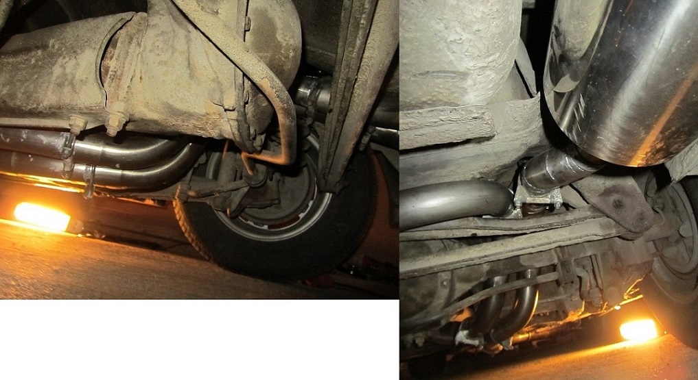

Juza89 Kirjoitettu 25. Lokakuuta, 2015 Kirjoittaja Kirjoitettu 25. Lokakuuta, 2015 Akselin ylitykset + takapöntöt paikoillaan. Takapönttöjen kannakkeita tarttee viel hieman säädellä. Sivusuunnassa kuskin puoleinen o n. 40mm lähempänä ulkoreunaa, jaksanu ruvet rälläköimään tavaratilan pohjaa, ehkä sitten joskus myöhemmin.
JariN Kirjoitettu 26. Lokakuuta, 2015 Kirjoitettu 26. Lokakuuta, 2015 Ei äkikseltään osunut silmiin että minkä kokoista putkea tossa on käytetty? Tuo epäkeskeinen kontinpohja/runkorakenne on kyllä kurjan epäkiitollinen ulostulojen kannalta, jos laittaa vaimentimet tonne poteroihin. Ite tuusasin ovaalivaimentimilla ja piti tehä typerä S-mutka että sai ulostulot symmetrisesti... Kiinnititkö subframeconnectorit myös lattiaan/helmaan?
Juza89 Kirjoitettu 26. Lokakuuta, 2015 Kirjoittaja Kirjoitettu 26. Lokakuuta, 2015 Ei äkikseltään osunut silmiin että minkä kokoista putkea tossa on käytetty? Tuo epäkeskeinen kontinpohja/runkorakenne on kyllä kurjan epäkiitollinen ulostulojen kannalta, jos laittaa vaimentimet tonne poteroihin. Ite tuusasin ovaalivaimentimilla ja piti tehä typerä S-mutka että sai ulostulot symmetrisesti... Kiinnititkö subframeconnectorit myös lattiaan/helmaan? 2,5" rst (Martelius:lta hankittu). Juu hieman tuo epäkeskeisyys aiheuttaa haittaa... lieköhän painojakauman takia suunniteltu tuollaiseksi Hotchkis-kopiot, olisi tarvinnu (ainakin tämän auton kohdalla) muokata jonkin verran, että ois saanu lattiasta ja helmoista kiinni. Sen vuoksi kiinnitetty vain apurungoista.
