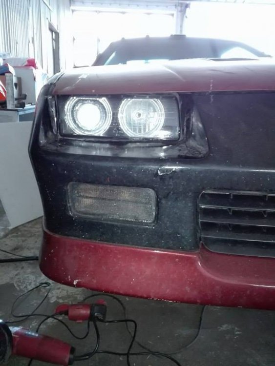

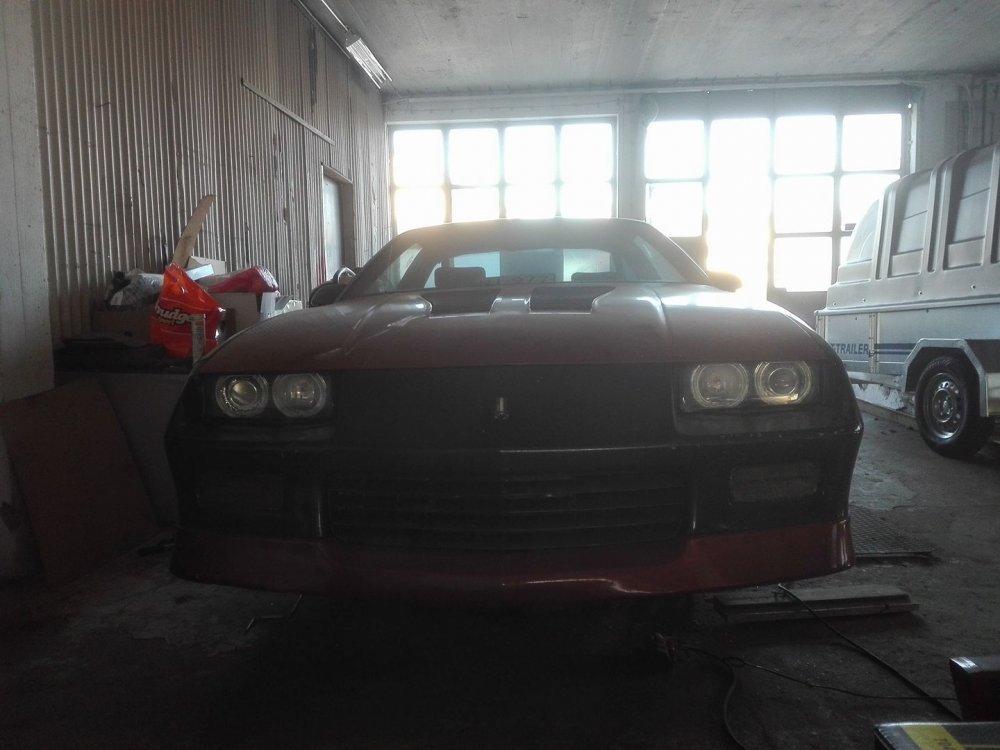

Tuossa nyt umpio hollilla, vielä tarvii kiinnitys raudat tehdä/ muokkaila aukkoa, puskuria tarttee kelien lämmettyä hieman kuidutella umpion reunoilta, että saadaan tiiviimpi sopivuus. Uusi puskurin ylätuki on vielä hieman vaiheessa, mutta eiköhän se siitä valmiiksi saada  :)
  Tuo peltikehikko  missä  valojen aukot, syylari, ilmastoinnin kenno ovat, tulee vielä jossain vaiheessa tehtyä ns.puhtaalta pyödältä, mutta nyt saa kelvata muokattuna.
Tuossa nyt olis koko "häkkyrä härdelli"  ;D

Valot olisivat nytten paikoillaan. Liittimet puuttuvat vielä, erinäisten "saatavuus ongelmien" vuoksi. Nyt tulevat saksan ebay:stä viikon sisällä.

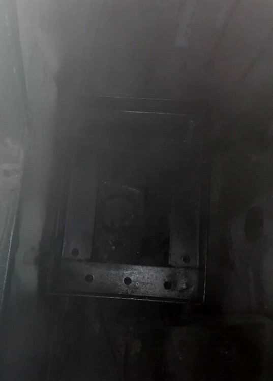

  Jakoblogin kiinnitystä tarttee vielä hieman muuttaa. Nyt on suoraan omasta muovilevystä rungossa. Ajattelin kiinnittää muovilevystä johonkin välikappaleeseen, joka on sitten rungossa kiinni, ettei pääse vahingossa syntymään maakontaktia.
  Kuvia vielä akun telineestä (vähän sumea) ja tulpanjohtojen pitimistä:
Mulla on myös samalla tavalla pultattu blokit rungosta entiseen akun syvennykseen ja kannet varmistettu nippusiteillä.
Väliin laitoin kumimaton.
Täytyy tehdä vielä joku peitelevy päälle niin tulee siistimpi.
Tuommonen tuosta omasta tuli(vähä krouvi ehkä, mutt toimiva). Löysin töistä sopivan kokosen pala 8mm PTFE levyä, ni käytin sitä sitten tuossa.

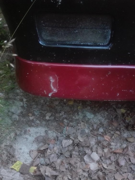

On tää kans... Mynämäel lähel katteluksentiet(eilen 21.15) jarrutat/väistät peuraa ja kaiffari kerkee potkasee camaron puskurinlippaa säröil  >:( pakeneeki paikalt viel jättämät yhteystietoja/karvoja... nooh saipahan henkensä pitää
