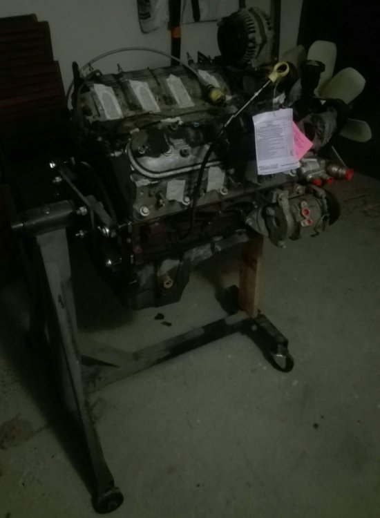

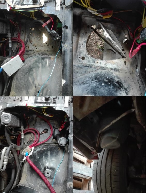

Juza89 Kirjoitettu 5. Joulukuuta, 2017 Kirjoittaja Kirjoitettu 5. Joulukuuta, 2017 Motti saatu viriteltyä pukkihin. Ilmastointikompura tarvii siirtää ylös, koska ei sovi paikoilleen 1" set back motor mount:tie kanssa. Apulaitteet viel purettava ja lohkosta veden poisto proput saar irti. Piukkaan ovat ruostuneet. Katsotaan nyt otetaanko kannetkin irti putsattavaks/ portattavaksi. Lohko ainakin hiekkapuhaltaa ja maalat.
Z-mo Kirjoitettu 5. Joulukuuta, 2017 Kirjoitettu 5. Joulukuuta, 2017 Ilmastointi, älä nyt vaan sen takia turhia jumppaile. Näkisin polttoainetoimiselle lämppärillekin enemmän käyttöä kuin ilmastoinnille...
Juza89 Kirjoitettu 6. Joulukuuta, 2017 Kirjoittaja Kirjoitettu 6. Joulukuuta, 2017 Sen verta mukavuudenhalunen, ett ilmastointi jätetään toimimaan. Olkootkin vähän kalseita kesiä, mutt ei huvita turhia hikoilla ajaessa, vaikka sitten painosäästö sen osalta jää hyödyntämättä. Apulaitteet saatu irti, tainoh oottelen viel ett ohjaustehostimen siipapyörän ulosvetäjä ilmaantuu postiin hex avain sarjan kera niin saan ohjaustehostimen irti tukirungosta ja kuskin puolen vesipropun irti. Harkinnassa josko tilaus tehostajaan Turn One Pulley taikka muun valmistajan billet pulleyn. https://ls1tech.com/forums/generation-iii-external-engine/1682514-how-power-steering-pulley-pump-removal-replacemnt-ls1-f-body-turn-one.html SacCityCorvette's tilasin Billet Barbell & Bypass Delete Plug + oil pick up tube hold down KIT:in

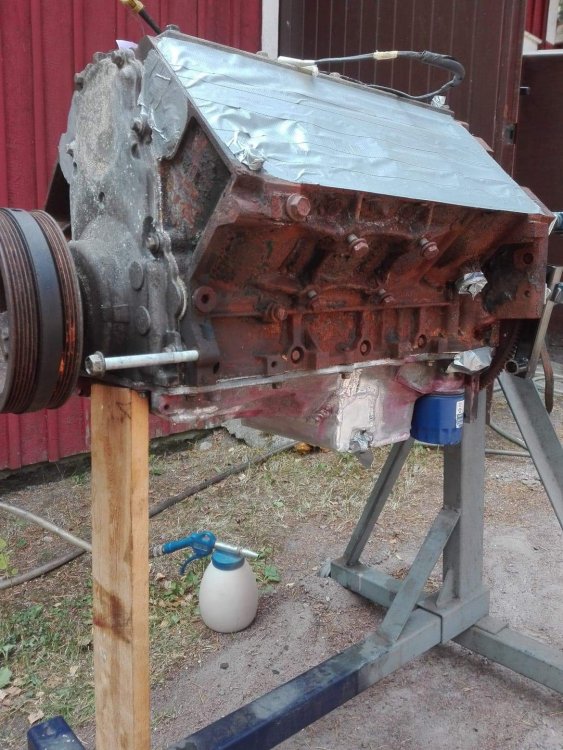

Juza89 Kirjoitettu 31. Joulukuuta, 2017 Kirjoittaja Kirjoitettu 31. Joulukuuta, 2017 Pienten jahkailluitten jälkeen otin eilen motista kannet irti. Varsin siistissä kunnossa, ei heti olettaisi 127K olevan rullattu, muttamutta...Hieman jo kerkesin pelästymään kuskinpuolen kannen irrotettua, kun näkys parit ruosteläntit vitos sylinterissä ykkösessä ja seiskassa oli ihan kannentiivisteen vieressä nuppineulan nupin kokone ruostetäplä. Onneks ny lähtivät ihan kynnellä pois, muuten oliski homma tyssännyt ties kuinka pitkäksi... Öljypohja olis irti kanssa ja kaiketi sitä sitten ruvet leikkelemään/muokkailee sopivaks.

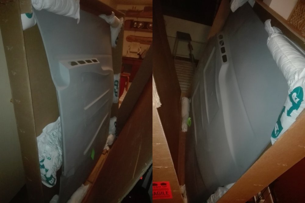

Juza89 Kirjoitettu 6. Tammikuuta, 2018 Kirjoittaja Kirjoitettu 6. Tammikuuta, 2018 Perjantaina tuli tavaraa jenkkilästä; Iroc Turbo hood ja LS9:n nokka

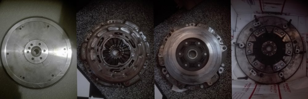

Juza89 Kirjoitettu 24. Maaliskuuta, 2018 Kirjoittaja Kirjoitettu 24. Maaliskuuta, 2018 Kansien, nokan ja kk:n ARP pultit ois hommattuna ja sitten tuli huudettua käytetty hieman alta 600$ Monsterin LT1-SC Twin Disc, 28lbs flywheel. Nojooh oha tuo ihan vaan hieman ylimitotettu, mutt Sulo Vileenit kert kävi ni minkäs teet Pientä preppaamista tuossa on (tähän olikin varauduttu). Vauhtipyörän puolesest levyst tarvitsee palat ainakin vaihtaa, toista en ole vielä purkanut esille. Työkaverilt kysyy joskos käyttäis vauhtiksen ja "pakan puoleisen" tiivistepinnan sorvis, vois khyll rst harjal saar ihan hyväksikin.
KimmoT Kirjoitettu 24. Maaliskuuta, 2018 Kirjoitettu 24. Maaliskuuta, 2018 No nyt on kytkimen puolesta reserviä Ei varmaan ole pahitteeksi pyyhkäistä pinnat sorvissa. Missä meinasit vaihtaa palat?
Juza89 Kirjoitettu 24. Maaliskuuta, 2018 Kirjoittaja Kirjoitettu 24. Maaliskuuta, 2018 Kaveri suositteli Oulussa olevaa Ape Imports:ia. Oli omaan kytkimeen vaihdattanut palat siellä ja tyytyväinen on ollut.
KimmoT Kirjoitettu 24. Maaliskuuta, 2018 Kirjoitettu 24. Maaliskuuta, 2018 Kaveri suositteli Oulussa olevaa Ape Imports:ia. Oli omaan kytkimeen vaihdattanut palat siellä ja tyytyväinen on ollut. Voin kyllä kanssa suositella tuota paikkaa
Tommi Kirjoitettu 24. Maaliskuuta, 2018 Kirjoitettu 24. Maaliskuuta, 2018 Huomaa sitten että koko paketin paksuus pitää pysyä mahdollisimman lähellä orkkis paksuutta. Muutama kymppi siellä ja toinen täällä aiheuttaa helposti sen että lopuksi paketin paksuus heittää niin paljon että kytkimen esijännitys on pielessä ja/tai käpälät on väärässä korossa ja työsylinterin liikevara ei riitä.
Juza89 Kirjoitettu 25. Maaliskuuta, 2018 Kirjoittaja Kirjoitettu 25. Maaliskuuta, 2018 Juuh, ei tuota nyt ole tarkoituskaan mitään hullunlailla koneistaa Työsylinterin suhteen tarkistan mitan, joka tapausessa vaikka Monster:n mukaan ei yleensä vaadi shimmiä, mutta suosittelevat kuitenkin tarkastamaan etäisyyden.

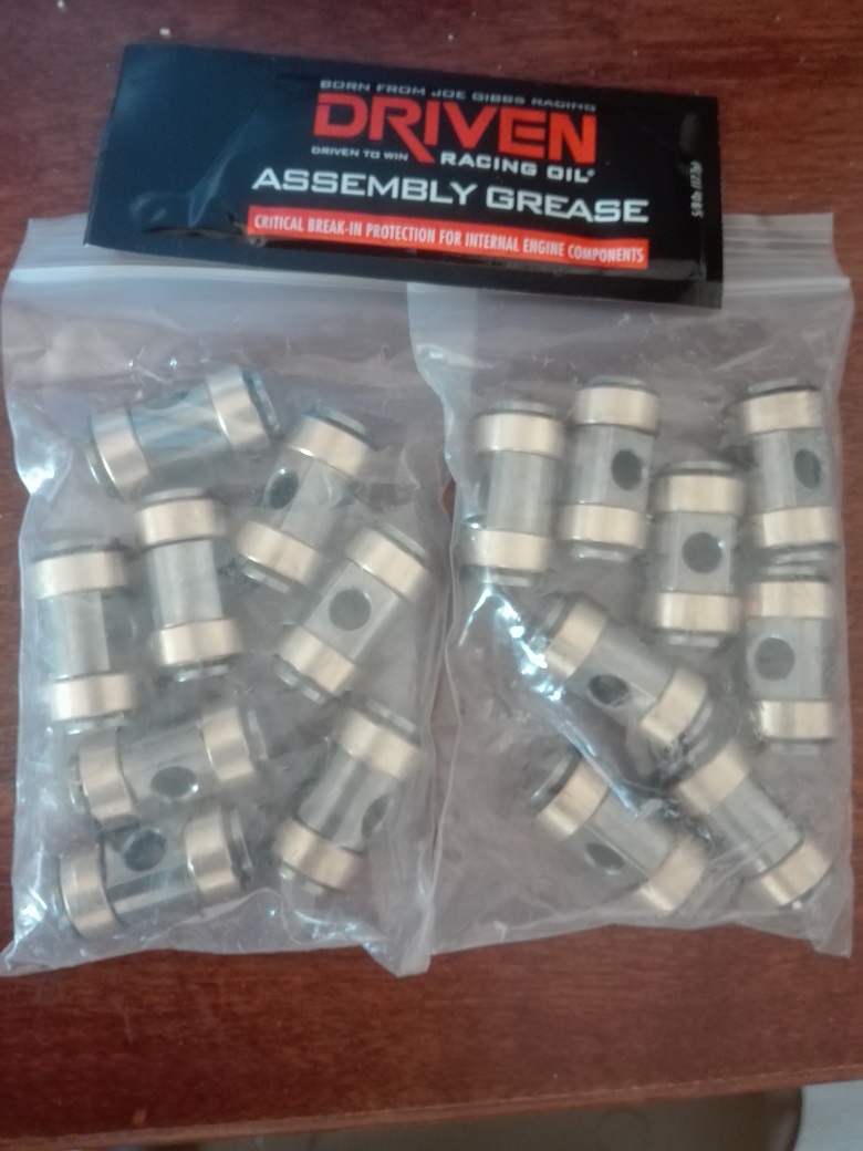

Juza89 Kirjoitettu 28. Toukokuuta, 2018 Kirjoittaja Kirjoitettu 28. Toukokuuta, 2018 Pikkuhiljaan pikkuhiljaan... Powell Machine:lta camshaft retainer trust plate, Powell crank harmonic balancer bolt (arp:ltä tilasin vahingossa ls7 ls3 pultin), 16 valve stem seals (varoiksi) ja pac-1218x rpm series beehive LS valve springs 1.290" OD .600" lift. Olisin myös tilannut heidän bronze trunion ki:n mutta oli loppu ja jst syystä 0.80 wall 7.400" pushrodien lähettäminen ei onnistunut suomeen. Tarvinnee jsn vaihees tilata texasin varaston kautta tai muualta.
sirkus Kirjoitettu 28. Toukokuuta, 2018 Kirjoitettu 28. Toukokuuta, 2018 Compin 0.80 wall 7.4" tikut ainakin makso saman us parts ku kaikkine kuluineen suoraa jenkeistä

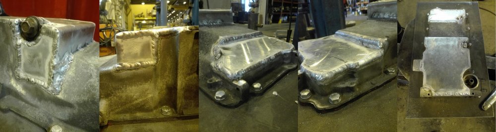

Juza89 Kirjoitettu 6. Heinäkuuta, 2018 Kirjoittaja Kirjoitettu 6. Heinäkuuta, 2018 Päivitellääs tätä välil... -Juhannuksena tuli modattua vihdoin tuo 4genin paisuntasäiliö paikoilleen, myös 4genin pissapojan säiliö olisi letkua ja paria kumityynyä vaille asennettuna. -Hitaasti aina sillointällöin (hankaloittaa kun ac/dc tig o ain millo missäkin) öljypohjaa muokkailtu/hitsailtu. Ulkopuolelta olisi nyt hitsattu. Sisäpuolelt viel huolitella ja muokata loiskelevy & sen kiinnikkeet. -Työkaveri koneisti tänään vauhtipyörän ja twin disc levyt. -Powell Machinelta saapui bronze trunion upgrade kit. Siirtokilvillä ajeltu parina päivänä. Maanantain pitäis tbi:n päästöi ihmetel, ett onko asiaa konttoril vai ajellaanko tarvittaes vaan siirtokilvil
Juza89 Kirjoitettu 6. Heinäkuuta, 2018 Kirjoittaja Kirjoitettu 6. Heinäkuuta, 2018 Kytkinlevyjen palat tarvii viel vaihtaa.

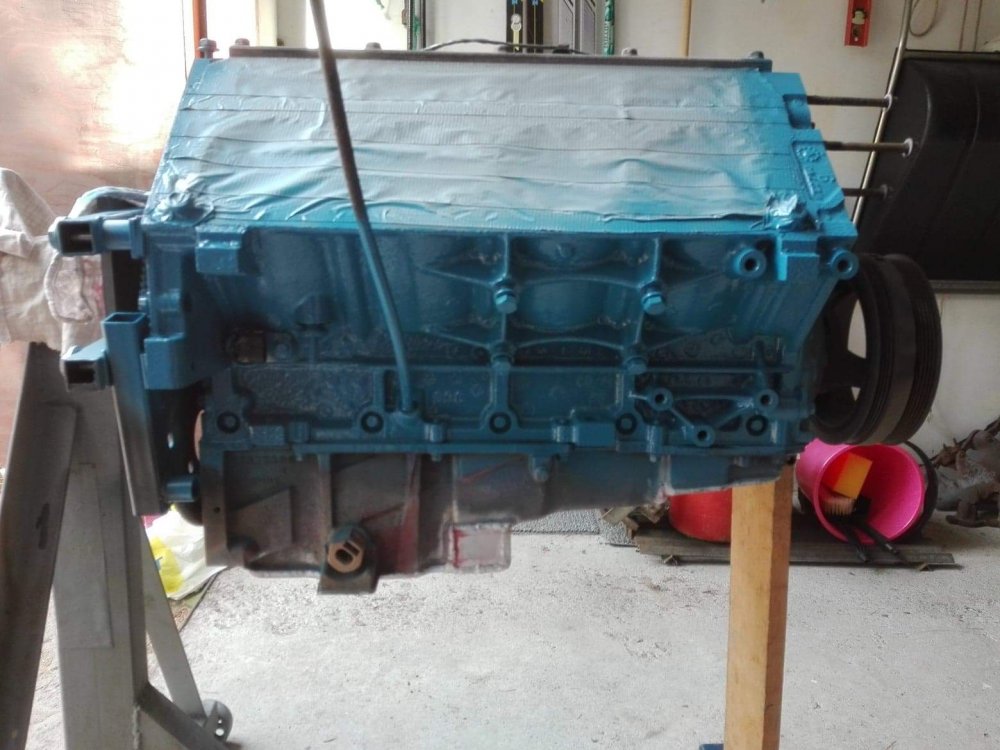

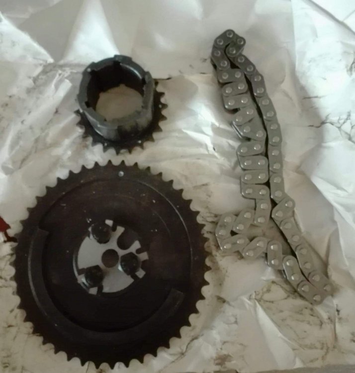

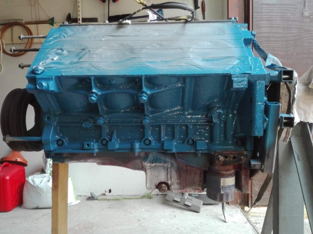

Juza89 Kirjoitettu 19. Heinäkuuta, 2018 Kirjoittaja Kirjoitettu 19. Heinäkuuta, 2018 Jakopää mallia Elite Timing Chain LS2 style saapus. Tänään ohjelmassa oli LQ:n putsaus-puhallus-maalaus. Väriksi tuli cadilacin (oiskos ny 70-luvun motti sävy) sininen, ts varastojen köljäilyn tulos. Ei fiortin niinku joku kävi veikkaamas
