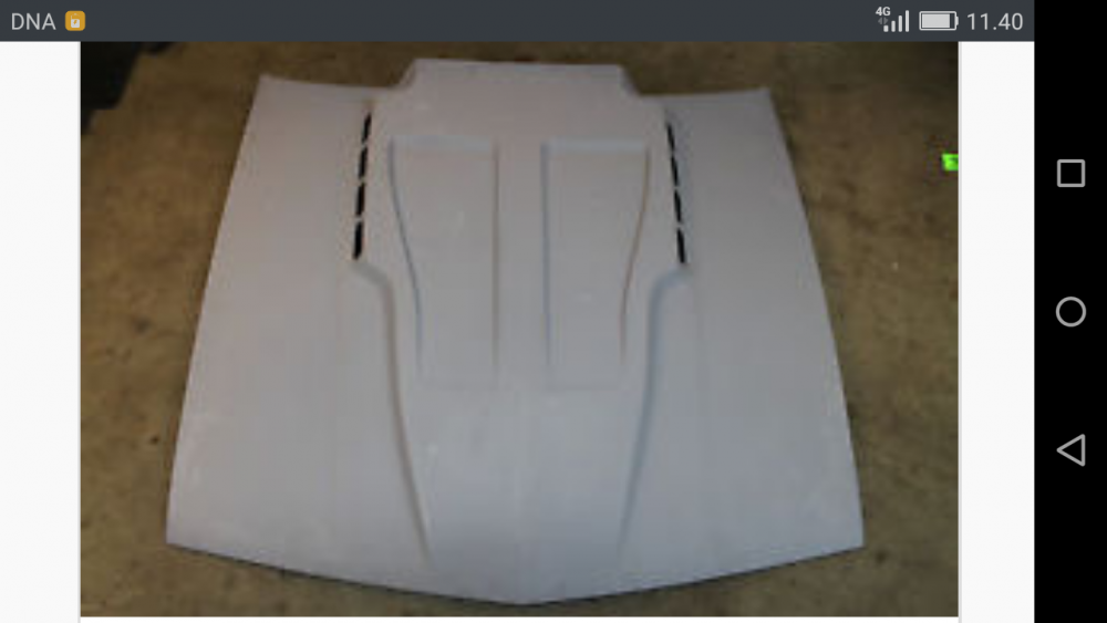

Juza89 Kirjoitettu 25. Lokakuuta, 2017 Kirjoittaja Kirjoitettu 25. Lokakuuta, 2017 Motti tullattu, katsotaan mikä päivä kaukokiito toimittaa peril. Iroc turbo hood huudettu ittelle hawks third geniltä. Vaatii hieman kuidutusta kun kuljetus vauriollinen. Eli tuo vanha z28:n konepelti tulee jäämään ylimääräseks.
