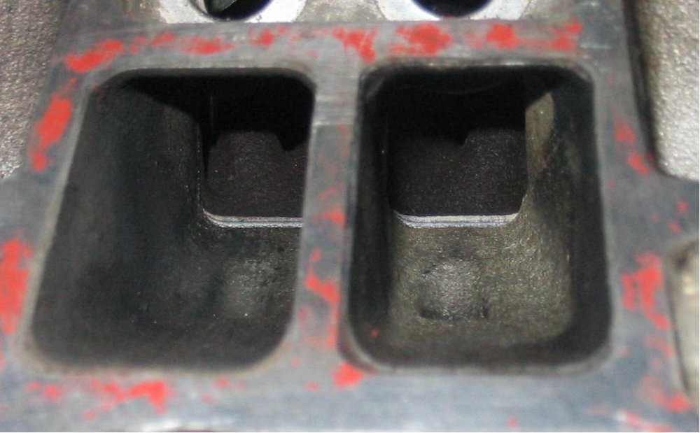

kutvonen Posted January 25, 2006 Author Posted January 25, 2006 Mitä ihimettä varten noi kyhymyt o tuolla kanavissa??imukanavat.JPG_thumb

KKOSKINEN Posted January 25, 2006 Posted January 25, 2006 Noi "kyhmyt" on tärkeät virtausten kannalta. Älä vaan mee viilaamaan niitä pois.

kutvonen Posted January 25, 2006 Author Posted January 25, 2006 Noi "kyhmyt" on tärkeät virtausten kannalta. Älä vaan mee viilaamaan niitä pois. Kiitti tiedosta...Olis viel vahingos noiki lähteny...
mieta Posted January 25, 2006 Posted January 25, 2006 Noi "kyhmyt" on tärkeät virtausten kannalta. Älä vaan mee viilaamaan niitä pois. Yleensä neuvoovat kotihierojia "teroittamaan" nuo kyhmyt, pitäs parantaa niiden virtausta avittavia ominaisuuksia.
