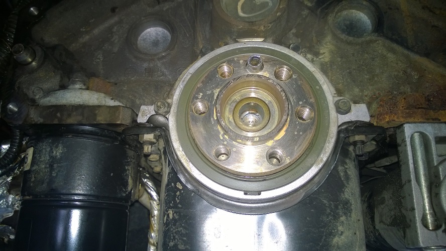

HaroldHirmuinen Kirjoitettu 30. Elokuuta, 2015 Kirjoittaja Kirjoitettu 30. Elokuuta, 2015 Kytkintä päästiin vaihtamaan heti kättelyssä. Neulalaakeri oli luovuttanut ja sitä myöten täristänyt levyn, asetelman, painelaakerin ja työsylinterin rikki. Saattaa olla että vielä pääsee vaihteiston laakereita ihmettelemään talven aikana.

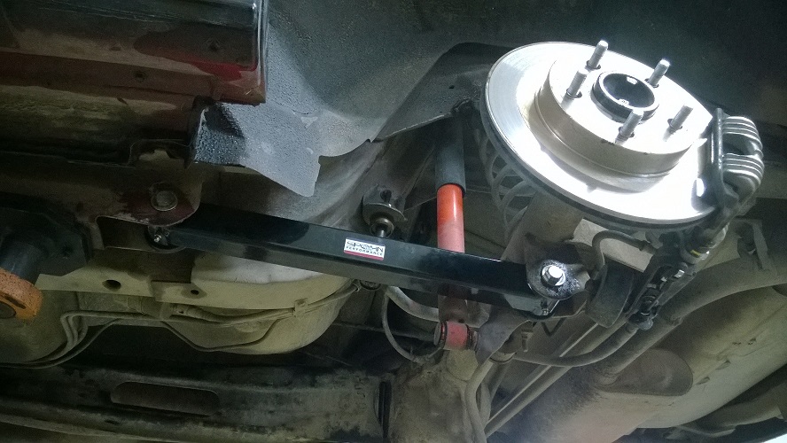

HaroldHirmuinen Kirjoitettu 30. Elokuuta, 2015 Kirjoittaja Kirjoitettu 30. Elokuuta, 2015 Vakio takatukivarret ja panhard vaihtui eteen lisättiin wonderbar. Takajarrut uusittiin oikeastaan kaikki. Seuraava projekti on tehdä rungonyhdistät ja vaihtaa eteen tukivarsiin helat.

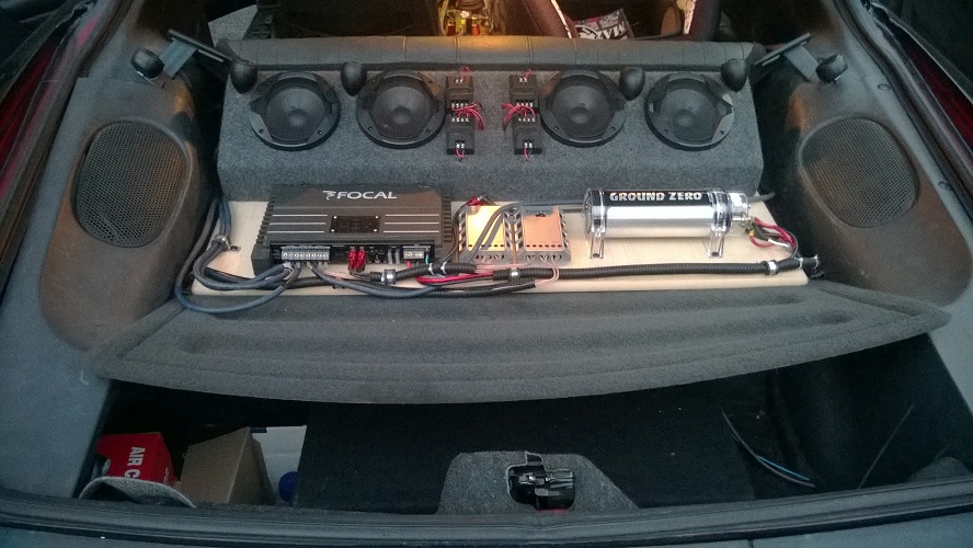

HaroldHirmuinen Kirjoitettu 4. Syyskuuta, 2015 Kirjoittaja Kirjoitettu 4. Syyskuuta, 2015 Rokkikoneet pitää olla Etuoviin tuli ground zeron 6,5 coaxialit ja taakse 6,5 erillis-sarja. Varsinaiseen tavaratilaan jbl:n aktiivibasso. Verhoilukin tulee ehkä joskus..
Juza89 Kirjoitettu 4. Syyskuuta, 2015 Kirjoitettu 4. Syyskuuta, 2015 Rokkikoneet pitää olla Etuoviin tuli ground zeron 6,5 coaxialit ja taakse 6,5 erillis-sarja. Varsinaiseen tavaratilaan jbl:n aktiivibasso. Verhoilukin tulee ehkä joskus.. No luulis soivan

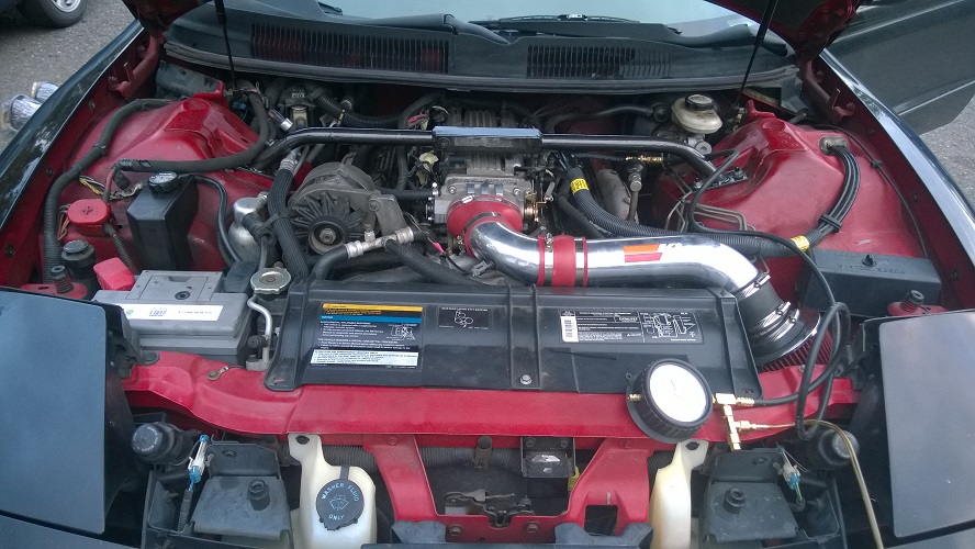

HaroldHirmuinen Kirjoitettu 19. Syyskuuta, 2015 Kirjoittaja Kirjoitettu 19. Syyskuuta, 2015 Imusarjan tiivisteet vaihdettu, katsotaan jos lakkais valuttamasta öljyä plennumin ja lohkon välistä. Hämähäkit ja verkot läks kans.. Mikä on normaali joutokäynti nopeus? Mulla on nuo BBk:n 58mm kaasuläppärunko ja bbk: ilmanottosarja, rupesi käymään tiivisteiden vaihon jälkeen 700rpm. Aikaisemmin oli 900 ja 1100 väliä. Jotain muutapientä kans on tehty. Underdrive pulley tuli laitettua ja poikkitukea.
mikke Kirjoitettu 19. Syyskuuta, 2015 Kirjoitettu 19. Syyskuuta, 2015 650-700 rpm tos omas käskee kun kone on käyntilämpönen ja loota vapaalla tai parkilla
HaroldHirmuinen Kirjoitettu 19. Syyskuuta, 2015 Kirjoittaja Kirjoitettu 19. Syyskuuta, 2015 Missä jäähdyttimen puhaltimien anturi sijaitsee? Remontin jälkeen syttyi check engine valo, flekti pyörii kokoajan käynnissä. Irtonaisia liittimiä en löytänyt. Saattaa tietysti johtua tulpatuista egr:n putkista. Minkälaisella laitteella pystyy lukemaan vikakoodeja, bosch kts ja laugh löytyy itseltä. Onko venttiilinvälykset jotenkin säädettävissä? Pientä säksätystä kuuluu sieltä suunnalta, tosin tulpattu egr:n putki näkyi myös vuotavan saattaa ääni sieltäkin tulla.
CamKin Kirjoitettu 19. Syyskuuta, 2015 Kirjoitettu 19. Syyskuuta, 2015 Missä jäähdyttimen puhaltimien anturi sijaitsee? Remontin jälkeen syttyi check engine valo, flekti pyörii kokoajan käynnissä. Irtonaisia liittimiä en löytänyt. Saattaa tietysti johtua tulpatuista egr:n putkista. Minkälaisella laitteella pystyy lukemaan vikakoodeja, bosch kts ja laugh löytyy itseltä. Onko venttiilinvälykset jotenkin säädettävissä? Pientä säksätystä kuuluu sieltä suunnalta, tosin tulpattu egr:n putki näkyi myös vuotavan saattaa ääni sieltäkin tulla. Jos on vm. 93 niin jomppilankalla onnistuu tässä ohje ja vikakoodilista... http://www.troublecodes.net/gm/ http://www.troublecodes.net/GM/gm-93-94-5-7l-vin-p/
CamKin Kirjoitettu 19. Syyskuuta, 2015 Kirjoitettu 19. Syyskuuta, 2015 Imusarjan tiivisteet vaihdettu, katsotaan jos lakkais valuttamasta öljyä plennumin ja lohkon välistä. Hämähäkit ja verkot läks kans.. Mikä on normaali joutokäynti nopeus? Mulla on nuo BBk:n 58mm kaasuläppärunko ja bbk: ilmanottosarja, rupesi käymään tiivisteiden vaihon jälkeen 700rpm. Aikaisemmin oli 900 ja 1100 väliä. Jotain muutapientä kans on tehty. Underdrive pulley tuli laitettua ja poikkitukea. Minun ajokissa kierrokset on jossakin 900-1000 rpm paikkeilla.
Fenix Kirjoitettu 19. Syyskuuta, 2015 Kirjoitettu 19. Syyskuuta, 2015 Vika ei välttämättä ole flektin anturissa. Auto on todennäköisesti vikasietotilassa ja ecu varmuuden vuoksi myöhästää sytytystä, rikastaa seosta ja jäähdyttää moottoria rikkoutumisen välttämiseksi. Nyt pitäisi ihan ensimmäisenä Camkinin ohjeiden mukaisesti yhdistää obd-portin A ja B nastat sähköjohdolla tai rautalangalla vikakoodien lukemiseksi. Automaatti voi joissakin tapauksissa tarvita hieman korkeampaa tyhjäkäyntiä, koska vaihde päällä kierrokset monesti putoaa alemmaksi kuin vapaalla.

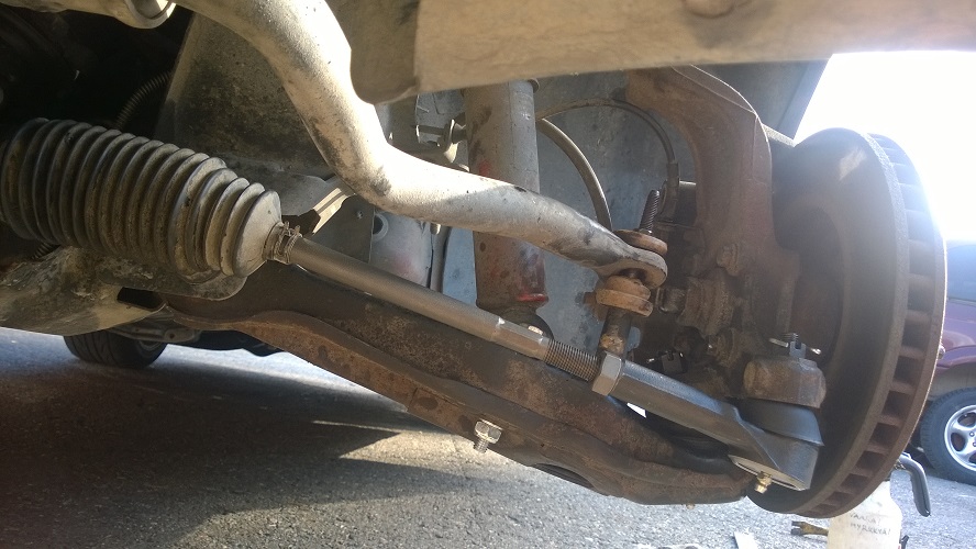

HaroldHirmuinen Kirjoitettu 25. Syyskuuta, 2015 Kirjoittaja Kirjoitettu 25. Syyskuuta, 2015 Tänään maattu taas pontiakin alla vesisateessa, ransitin romu tukki verstaan. Sain vaihdettua rt sisemmän ja ulomman pään oikealle. Taisin löytää vian tohon auton vatkaamiseen. Imettelin miksi hammastanko oli kierretty lähes toiseen reunaan, toinen pää taas ulkona noin 5cm. Oli tukivarren hela laitettu väärinpäin tukivarsi oli korissa kiinni. Siitä syystä oli jouduttu raidetangonpää kiertämään kiinni jotta pyörät suorassa. Se on siis koko ajan laittanut perkeleesti vastaan ajossa, jopa se ristikoksi epäilty tärinä hävisi kun tukivarsi oli kunnossa. Oli sisemmässä raidetangon nivelessäkin jotain outoa, ei välystä tuntunut mutta keskellä niveltä jotenkin loksahti ja oli nihkeä saada siitä liikkeelle. Jatketaan taas huomenna jos tulis toinen puoli kuntoon. Vetarit sain hommattua uudet(käytetyt), pyöränlaakerit ja stefat. Moogien nivelet vaikuttivat laadukkailta Polttoaineenpainetakin tuli mittailtua. Auto sammunut ajosta muutaman kerran. Molemmilla kerroilla kyllä polttoaine ollut vähissä mutta ei loppu mittarin mukaan. Tyhjäkäynnillä n. 35psi~2.5bar, alhaiselta se vähän kuulostaa?
HaroldHirmuinen Kirjoitettu 26. Syyskuuta, 2015 Kirjoittaja Kirjoitettu 26. Syyskuuta, 2015 Helat ja raidetangon osat vaihdettu. Keskiviikkona säädetään kulmat. Toivottavasti se menee sillä, kaikki tähän asti vaihdettu on auttanut vähän ohjauksen vetämiseen muttei siltikään vielä hyvä. Alkaa olla kärsivällisyys koetuksella. Sitten bonuksena ilmestyikin tuo sammumis ongelma. Välillä hörähtää ja heti sammuu. Uudestaan yritettäessä pyörittää nopeasti ihan kuin ei olisi puristuspaineita. Vartin odottelu ja taas toimii kuin kello. Onko näissä ollut liimaventtiili oireita? Bensapumpun ääni on mielestäni muuttunut. Painemittari näyttää kuitenkin heti virrat päällä 2.5bar, eikä edes hörähdä kun vika päällä.

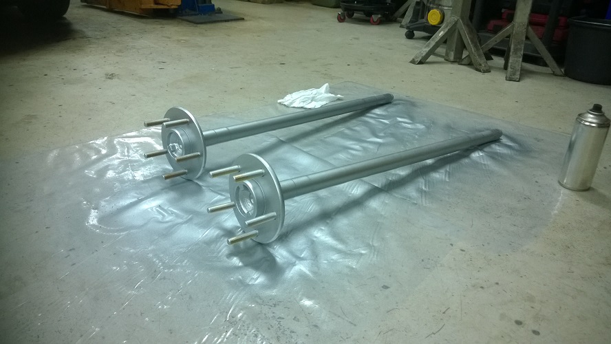

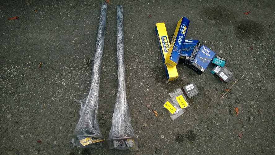

HaroldHirmuinen Kirjoitettu 2. Lokakuuta, 2015 Kirjoittaja Kirjoitettu 2. Lokakuuta, 2015 Katsastus onnistuneesti suoritettu, sen jälkeen auto jättikin kaupan pihaan Ei auta kun kokeilla vaihtaa bensapumppu. Vetoakseleiden kanssa äheretty. Arp:n pinnapultit oli hyvät pituudesta mutta meinasi muutama kirosanakin tulla kun huomasin ettei 60 euron pyöränpultit ollutkaan ihan plug and play. Onko kukaan tukenut taka-akselia? Millä tavalla? Joskus olen recordin akseliin hitsannut paksun kulmaraudan koko banjon matkalle, sillä loppui vetoakseleiden vääntyminen. Uudet vetoakselit ei ollutkaan ihan priimat niissäkin kulumaa c-klipsin urassa. Täytyy kait tehdä taas custom klipsit.
